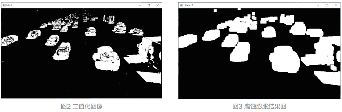

3.1 图像预处理
在图像预处理中,需要对形态学进行了解。这是对图像处理和描述的有力工具,其在计算机视觉、数据处理方面有着广泛的应用。
视觉图像处理就是运用数学形态学,它可分为二值形态学和灰度形态学。其主要的运算就是腐蚀( 式1)、膨胀( 式2)。腐蚀会缩小白色部分,使轮廓更加的细化,一般处理用于处理离散点,将两个不同物体的连接断开。膨胀会增大白色部分,使轮廓更加粗壮,一般处理一个物体内部像素点不全的问题。
1682418701368907.png?imageView2/2/w/1000
在此过程中,设置腐蚀、膨胀内核,使用Numpy 库进行进行卷积核的设定kernel = np.ones((6, 6), np.uint8)更改数值可以对核的形状和尺寸进行设定。即可得到一个尺寸相同的矩阵。这时就可以对矩阵中选定的形态,进行腐蚀、膨胀将形状提取出来。二值化图像如图2 所示、腐蚀膨胀结果如图3 所示:image.png?imageView2/2/w/1000

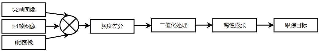

1)车辆目标跟踪
车辆目标跟踪采用帧差分法进行目标跟随通过cv2.cvtColor()函数对这这一帧与上一帧图像转为灰度图像,并通过高斯滤波消除噪音,以减小光线变化或摄像头轻微晃动引起的噪声,而后使用cv2.absdiff() 对这附近两帧进行差分,得到两张图的差异之处。采用二值化处理,将车辆从图中提取出来。最后将两帧图片变化的地方进行腐蚀、膨胀处理,获得更加明显的差异。并不断迭代形成一个连续的图像。但这种方式精度略低,可以使用改进方法:多帧间差分法[1],将当前帧、前后相邻两帧像素的灰度值进行运算,通过3 帧图像差分得到完整目标轮廓。
通过上述方法获得差异,利用cv2.findContours 进行对所有轮廓点的储存,并将轮廓添加到原始帧中,从而持续跟踪目标。目标跟踪算法如图4 所示:

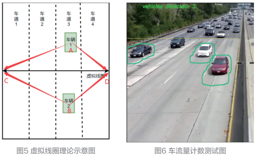

2)虚拟线圈计数法
这种方法与传统的在路面下方安置物理线圈类似,但物理线圈有着维护费用高,易造成道路损坏等问题。使用虚拟线圈计数成本低,检测也更为方便。运用视觉处理,以道路单一方向的车流为基础,在视频的中央处垂直与车道线画一条虚拟检测线。每当车辆穿过这条检测线时,车流量计数加一,并在这辆车离开摄像头的范围将其计数减一。通过这种方式实时记录车流量。
在判断车辆是否穿过这条虚拟检测线,利用数学几何中的叉乘。以下为正方向时,车辆1 在线圈上方AC×AD 即为正、车辆2 在线圈下方BC×BD 为负。可得知在线圈上方时结果为正,下方为负。所以当观察到的目标计算值由正变为负时,就可以确定有车穿过了虚拟线圈,进而实现计数功能。虚拟线圈理论示意图如图5 所示、车流量计数测试图如图6 所示:

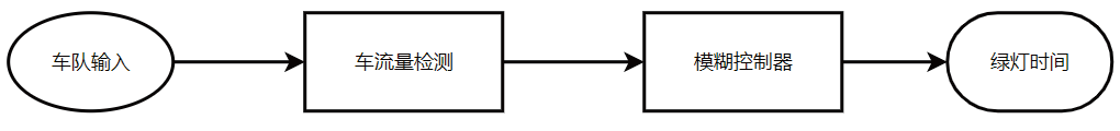

3.3 车辆排队长度获取
要完成对车队长度的测量,需将图像二值化处理将背景与车辆进行分离。利用基于模板的快速单车道提取[5], 这是一种模板化的方法,由于车道线在任意一帧图像中的位置是不变的,因此可以利用模板图像对任意一帧图像进行模板化处理,以直接完成该帧图像的单车道提取。由于图片的横向缺失故需进行膨胀处理,使白色图像更加丰满,最后对像素长度进行获取,得到图片中车辆的排队长度。车辆排队长度程序设计流程图如图7所示:
1682419240853855.png?imageView2/2/w/1000
图7 车辆排队长度程序设计流程图

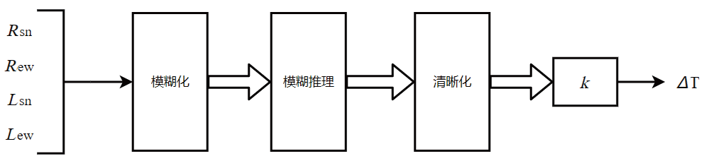

3.4 模糊控制器设计
一般十字路口变化基本为:①南北直行绿灯、东西直行红灯50 s。②南北路口黄灯闪烁3 s、东西路口继续红灯。③南北直行路口红灯、东西直行路口绿灯50 s。④南北直行红灯、东西路口黄灯闪烁。这4 个反复循环是十字路口的基本规则,南北或东西路口的左转、右转都穿插在这直行信号之间,使各个车辆能够安全地通过。但车流量会随着交通情况实时改变,很难建立一个完美的信号周期。由于模糊控制是一种基于特定规则和专家经验的控制思路,于人们的认知诞生的算法,它不需要特别精确的数学模型也可以得到想要的效果。故采用模糊控制策略得出相对合理的、符合当时道路的交通信号周期。
1)参数设置
模糊化处理是将获取到的南北通行平均车流量Rsn 、东西通行平均车流量Rew 、南北车辆排队长度Lsn、东西车辆排队长度Lew 这4 个参数进行模糊评级。将车流量密集程度分为4 个等级拥堵、稠密、正常、基本没有车辆通行并对其分别赋值9、6、3、0。给车辆排队长度也分为4 个等级极长、长、一般、基本没有车辆停止,也分别赋值为4、3、2、1。在进行模糊化后开始模糊推理,由于模糊推理的输出结果是模糊量,需要使用式(3)(4)得出清晰化结果。模糊控制器算法设计图如图8 所示:
1682419399240981.png?imageView2/2/w/1000
图8 模糊控制器算法设计图
2)参数获取与优化算法
当处于①信号状态时,获取南北通行平均车流量Rsn 处于②状态时获取东西车辆排队长度Lew 、处于③状态时获取东西通行平均车流量Rew 、处于④状态时获取南北车辆排队长度Lsn 。
在进行①②③状态后于④状态的黄灯时间,整理获取到交通情况的各个参数后,开始对新一轮的南北绿灯时间Tsn和东西绿灯时间Tew进行评估(K 默认为1)。
1682419577754120.png?imageView2/2/w/1000
通过这样的方式不改变信号周期的总时长 ,当哪个方位车流量增多,并以排队时间之比进行倍增,对于不同情况可以调节K 值,减小或增大ΔT 的范围,提高了本优化算法的适应性,使其更加适合交通情况。
