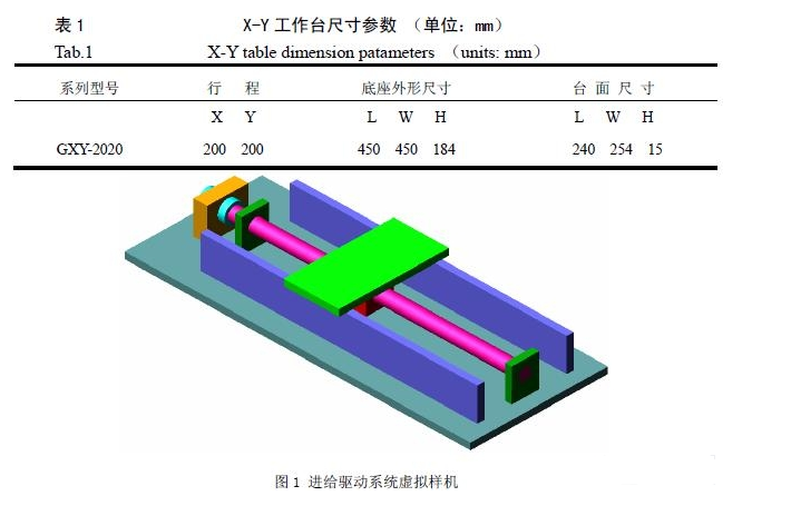

  2.1.1 几何建模
  X-Y 工作平台尺寸参数与几何模型如表1 和图1 所示。

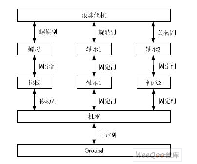

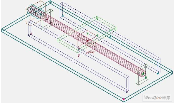

  ADAMS/View 提供的约束副有:理想约束(Idealized joint)、虚约束(Joint primitive)、高副约束(Contact)和运动驱动(Motions generator)等类型。理想约束是通常的具有物理意义的约束副,如:旋转副、移动副、齿轮副等;虚约束用于限制物体之间的相对运动;高副约束用于定义两个物体在运动过程中的接触情况;运动驱动用于驱动模型按一定的规律运动。施加约束的正确与否主要与四个因素有关:约束类型、约束对象、约束位置、约束方向。如图2 和图3 所示。
wKgZomWqGvGAfsIVAACTHCkSXtM552.png?imageView2/2/w/1000
  图2 X-Y 平台伺服系统各部件之问的拓扑结构和约束关系
wKgZomWqGvaAcm3_AAP8pia3VVU909.png?imageView2/2/w/1000
  图3 样机中的约束和力

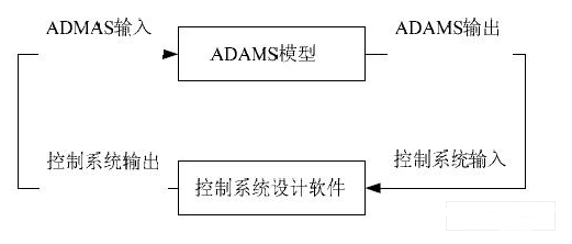

  需要通过 ADAMS/View 或ADAMS/Solver[6]中的信息文件或启动文件,确定ADAMS 的输入和输出。输出是指进入控制程序的变量,表示从ADAMS/Control 输出到控制程序的变量。而输入是指从控制程序返回到ADAMS 的变量,表示控制程序的输出。如图4 所示。
wKgaomWqGv2AeK6tAABnWC_ie6I049.png?imageView2/2/w/1000
  图 4 ADAMS 与MATALB 的接口
  通过定义输入和输出,实现 ADAMS 和MATLAB 控制程序之间的消息闭环通讯。即从ADAMS 输出的信号进入MATLAB,同时从MATLAB 输出的信号进入ADAMS 程序。这里所有程序的输入都应该设置为变量,而输出可以是变量或者是测量值。

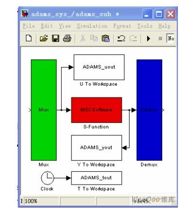

  采用MATLAB/Simulink 工具箱建立的伺服进给系统的控制系统的仿真模型[7],步骤1中在ADAMS/View 环境里建立好的虚拟样机机械系统模型应被设置为控制系统方框图的每一个模块。ADAMS/plant 嵌入在MATLAB 环境中的框图和内核参数对话框分别如图5 所示。
wKgZomWqGwOACVrZAAF6_-_tbX4691.png?imageView2/2/w/1000
  图5 Simulink 中ADAMS 控制框图
