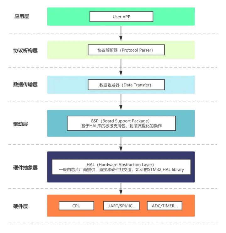

三、 bootloader 架构
(一)软件架构
  • 硬件层描述的是运算器件和逻辑器件,如CPU、ADC、TIMER、各类IC等,是所有软件组件的硬件基础,是软件逻辑的最终底层实现。
  • 硬件抽象层是位于驱动与硬件电路之间的接口层,将硬件抽象化。它隐藏了特定平台的硬件接口细节,为驱动层提供抽象化的硬件接口,使其具有硬件无关性。
  • 驱动层通过调用硬件抽象层的开放接口,实现一定的逻辑功能后封装,提供给上层软件调用。
  • 数据传输层负责收发数据,对外开放的是数据发送与接收相关的接口,屏蔽了通讯接口的逻辑代码,使其易于修改为其他类型的通讯接口。
  • 协议析构层将调用数据传输层的数据收发接口进行封包发送与收包解析,通过实现用户的自定义协议,完成对数据的构造和解析。
  • 应用层负责业务逻辑代码的实现,通过调用其他层封装的接口,完成顶层逻辑功能。

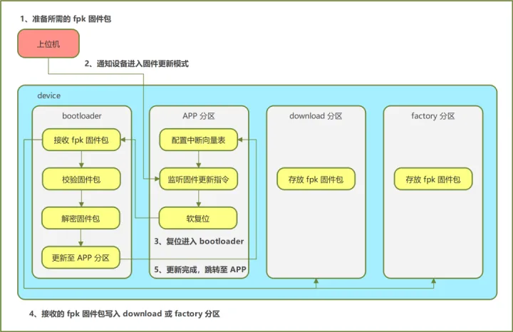

五、固件更新流程
根据配置的分区方案不同,固件的更新流程会有些不同,此处仅展示简要的更新流程,便于快速理解固件更新的流程,因此屏蔽了很多细节,更详细的内容,请阅读《bootloader程序设计思路》文档和源代码。
本组件的目的是最大程序的减少 APP 的改动量以实现 OTA 的功能,从下图可知, bootloader 便完成了固件的下载、存放、校验、解密、更新等所有操作, APP 部分所需要做的有以下三件事。
  1. 根据 bootloader 占用的大小和 flash 的最小擦除单位,重新设置 APP 的起始位置和中断向量表。
  2. 增加触发进入 bootloader 以开始固件更新的方式。(如:接收来自上位机的更新指令)
  3. 设置一个更新标志位,且这个标志位在 APP 软复位进入 bootloader 时仍能被读取到。(当固件更新的方式为上位机指令控制时,可以不执行此步骤)
一般来说,通知 bootloader 需要进行固件更新的方式有以下两种:
  1. 采用上位机指令控制的方式,优点是 APP 无须设置更新标志位,即便设备在收到更新指令后断电,也可以照常更新。缺点是设备在上电后, bootloader 需要等待几秒的时间(时间长短由通讯协议和上位机决定),以确认是否有来自上位机的更新指令,从而决定进入固件更新模式亦或跳转至 APP 。
  2. APP 在软复位进入 bootloader 之前设置一个特殊的标志位,可以放置在 RAM 、备份寄存器或者外部的非易失性存储介质中(如:EEPROM)。此方式的优点是设备上电时 bootloader 无须等待和验证是否有固件更新的指令,通过标志位便可决定是否进入固件更新模式亦或跳转至 APP ,且利用再入 bootloader 的机制,可以给 APP 提供一个干净的外设环境。缺点则是 APP 和 bootloader 都要记录标志位所在的地址空间,且该地址空间不能被挪作他用,不能被意外修改,更不能被编译器初始化。相较于上个方案多了要专门指定该变量的地址并且不被初始化的步骤。若使用的是 RAM 作为记录标志位的介质,则还有断电后更新标志信息丢失的问题。
综上所述,没有完美的方案。本组件支持上述方案二选一,根据实际需求进行选择和取舍即可。
由于案例采用了 YModem-1K 协议,而本组件开始固件更新的方式是通过上位机发送指令开始的,因此测试时若设备正在运行 APP ,需要有个进入 bootloader 的条件,为了便于展示,案例使用了板卡上的功能按键作为触发条件,模拟上位机向设备发送了更新指令,详见案例的使用说明。

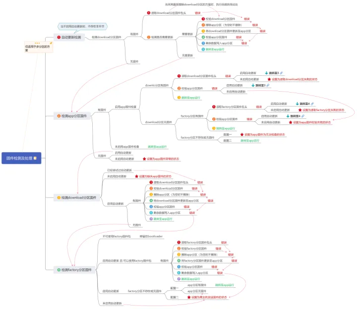

六、固件检测与处理机制
之所以单独列出固件的检测与处理机制,是为了方便理解代码逻辑,此部分也以 PDF 文档的形式提供,详见《固件检测与处理机制》。

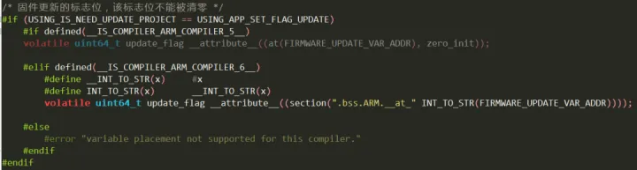

  10. 若选择了“使用标志位作为固件更新的依据 USING_APP_SET_FLAG_UPDATE ”(否则忽略此步骤),且标志位放置在 RAM ,则需要配置标志位 update_flag 所在的 RAM 地址,并且配置 IDE 或分散加载文件不对其进行初始化。IDE 配置的方式参考如下图所示。( 需包含 common.h ) 其中,宏 FIRMWARE_UPDATE_VAR_ADDR 在 user_config.h 中配置,本案例是 0x20000000 。注意,提供给 update_flag 的 RAM 区域一定要勾选 NoInit 。
/* 固件更新的标志位,该标志位不能被清零 */
#if (USING_IS_NEED_UPDATE_PROJECT == USING_APP_SET_FLAG_UPDATE)
    #if defined(__IS_COMPILER_ARM_COMPILER_5__)
    volatile uint64_t update_flag __attribute__((at(FIRMWARE_UPDATE_VAR_ADDR), zero_init));
    #elif defined(__IS_COMPILER_ARM_COMPILER_6__)
        #define __INT_TO_STR(x)     #x
        #define INT_TO_STR(x)       __INT_TO_STR(x)
        volatile uint64_t update_flag __attribute__((section(".bss.ARM.__at_" INT_TO_STR(FIRMWARE_UPDATE_VAR_ADDR))));
    #else
        #error "variable placement not supported for this compiler."
    #endif
#endif
  1. 工程配置建议选择 AC6 (虽然本组件也支持 AC5 ,除非不得已,否则建议使用 AC6),选择 C99 (如果使用了 perf_counter ,则需要选择 gnu99 ) ,优化根据需要选择即可,建议按下图所示配置。
  1. 尝试再次编译并解决编译器提示的问题。

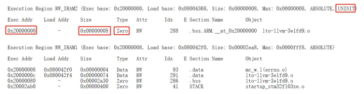

  2. 若选择了“使用标志位作为固件更新的依据 USING_APP_SET_FLAG_UPDATE ”(否则忽略此步骤),编译通过后,查看 map 文件是否新增了一个 Region ,并且地址正确, Type 为 Zero ,该区域为 UNINIT ,若全部符合,则移植成功。
