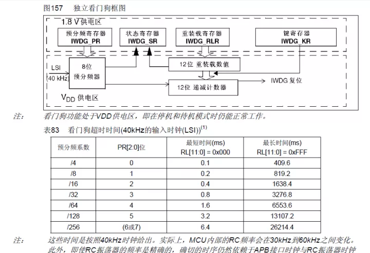

这里以大家熟悉的STM32为例给大家讲解一下独立看门狗的配置以及工作过程。STM32F10xxx内置两个看门狗:独立看门狗和窗口看门狗,提供了更高的安全性、时间的精确性和使用的灵活性。
在这里插入图片描述

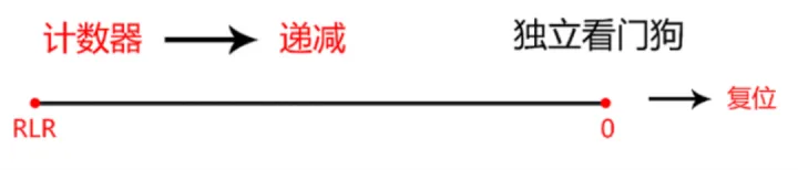

STM32中的独立看门狗时通过向键值寄存器(IWDG_KR)写入0xCCCC来进行配置的,当开启了独立看门狗之后其计数器就开始从0xFFF递减计数。当计数器计数到末尾0x000时,会产生一个复位信号(IWDG_RESET)。无论何时,只要键寄存器IWDG_KR中被写入0xAAAA,IWDG_RLR中的值就会被重新加载到计数器中从而避免产生看门狗复位。
IWDG_PR和IWDG_RLR寄存器具有写保护功能。要修改这两个寄存器的值,必须先向IWDG_KR寄存器中写入0x5555。将其他值写入这个寄存器将会打乱操作顺序,寄存器将重新被保护。重装载操作(即写入0xAAAA)也会启动写保护功能。

对于溢出时间的计算大家可以按照下面的公式计算:Tout=((4×2^prer) ×rlr) /40 (M3)

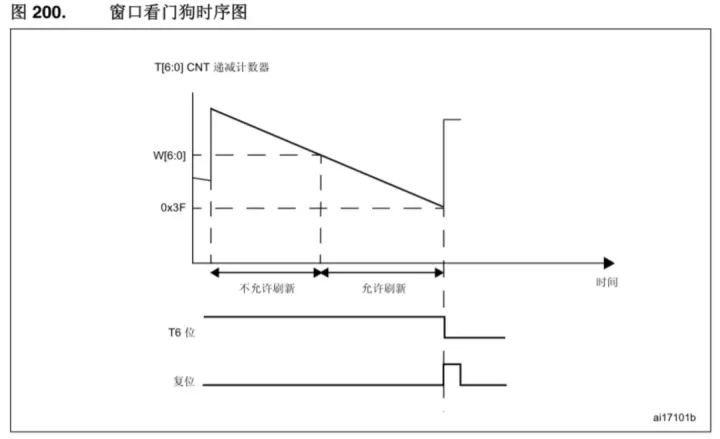

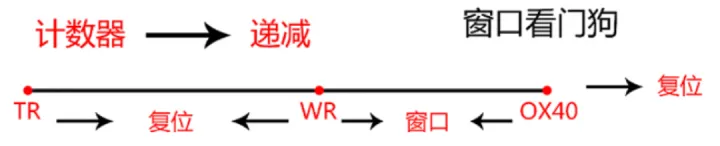

窗口看门狗(WWDG)通常被用来监测由外部干扰或不可预见的逻辑条件造成的应用程序背离正常的运行序列而产生的软件故障。除非递减计数器的值在 T6 位 (WWDG->CR 的第六位)变成 0 前被刷新,看门狗电路在达到预置的时间周期时,会产生一个 MCU 复位。
在递减计数器达到窗口配置寄存器(WWDG->CFR)数值之前,如果 7 位的递减计数器数值(在控制寄存器中)被刷新,那么也将产生一个 MCU 复位。这表明递减计数器需要在一个有限的时间窗口中被刷新。
但是在使用窗口看门狗的时候需要注意写入WWDG_CR 寄存器时,始终将 1 写入 T6 位,以避免生成立即复位。

 WWDG_Init(0X7F,0X5F,WWDG_Prescaler_8);//计数器值为7f,窗口寄存器为5f,分频数为8
