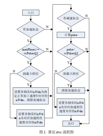

  (4)按照第2 节的速度档位划分及移位算法计算各轴各档位速度对应的n 和dn。算法结束3.2 算法rtvc,用于实时加减速控制,根据发出脉冲计数进行相应的加减速控制:
  (1)如果有加速标志,代表还需要进行加速控制,转第(2)步,否则转第(5)步
  (2)如果长加工轴的加工脉冲超过某档位对应的脉冲数,转第(3)步,否则转第(5)步
  (3)如果达到档位,代表已经完成加速,设置各轴实时n 和dn 为指定正常加工速度V 对应的n 和dn,清除加速标志,转第(5)步。否则转第(4)步
  (4)设置各轴实时n 和dn 为对应加速档位速度对应的n 和dn
  (5)如果有减速标志,代表需要进行减速控制,转第(6)步,否则算法结束
  (6)计算长加工轴距离加工终点还有多少脉冲pulse
  (7)如果pulse 小于某档位对应的脉冲数,转第(8)步,否则算法结束
  (8)如果达到档位,代表已经完成减速,清除减速标志,算法结束,否则转第(9)步
  (9)设置各轴实时n 和dn 为对应减速档位速度对应的n 和dn。
  算法结束算法 rtvc 的流程图如图1 所示,算法vc 的流程图省略。
wKgZomWqHL2ADNM-AALPRQGUTB8646.png?imageView2/2/w/1000
  算法 vc 只需要在加工某线段前执行,而算法rtvc 用于实时加减速控制,需要在单片机的主循环里面反复调用,但由于调用rtvc 前速度表格已经计算好,只需查表即可,因此算法的实时性非常好。
