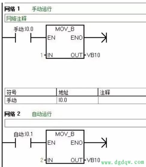

一、控制模式选择
在监控系统中,我们经常需要在“手动”和“自动”等控制模式之间进行切换。在程序设计中,我们可以使用MOV指令来实现这一需求。例如,当选择“手动”模式时,将常数1MOV到一个寄存器VB10中;当选择“自动”模式时,将常数2MOV到同一寄存器VB10。通过判断寄存器的数据,我们可以确定系统当前的控制模式。这种方式简单易懂,且不易出错。
