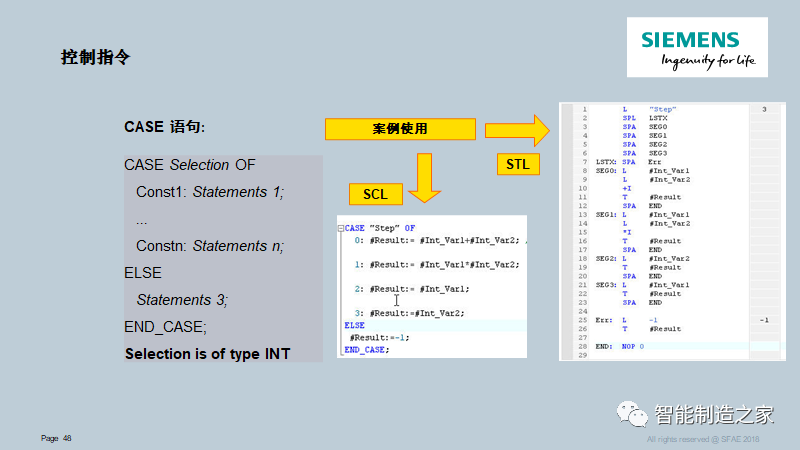

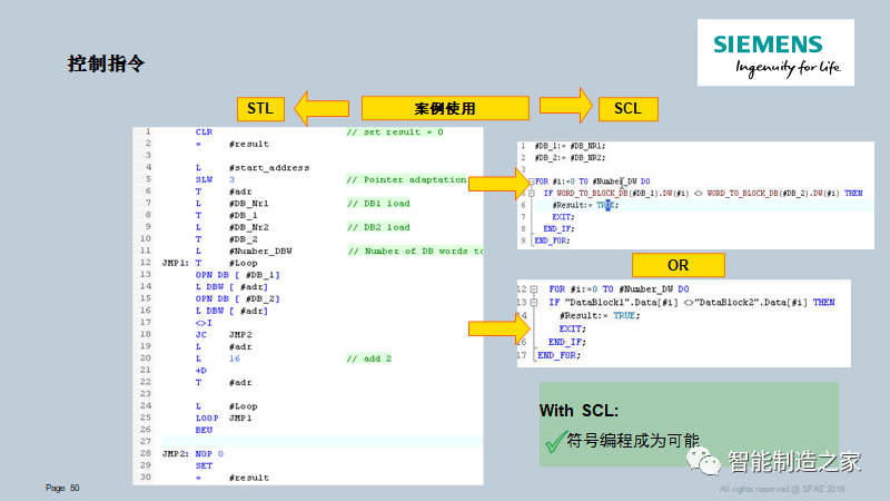

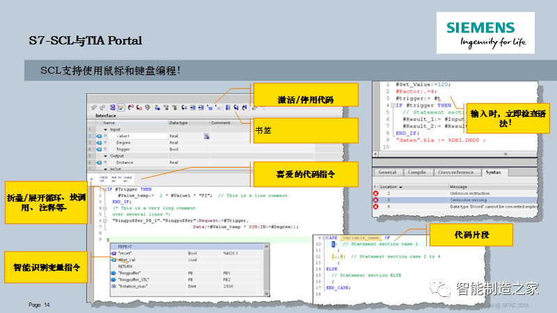

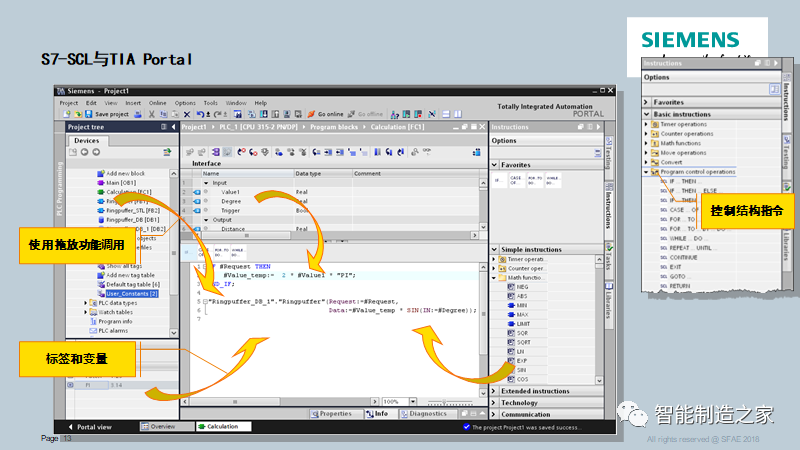

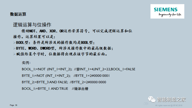

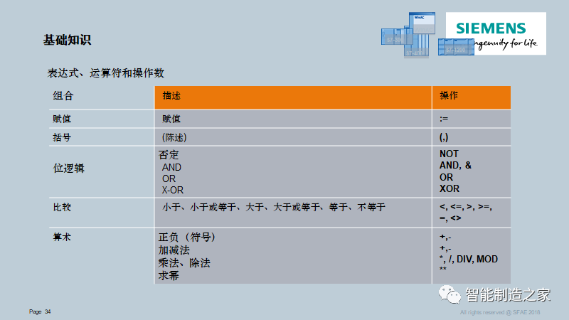

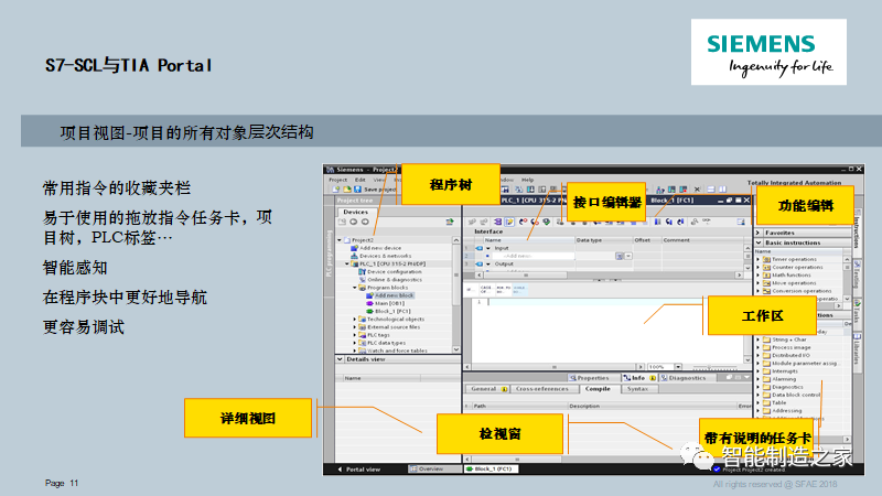

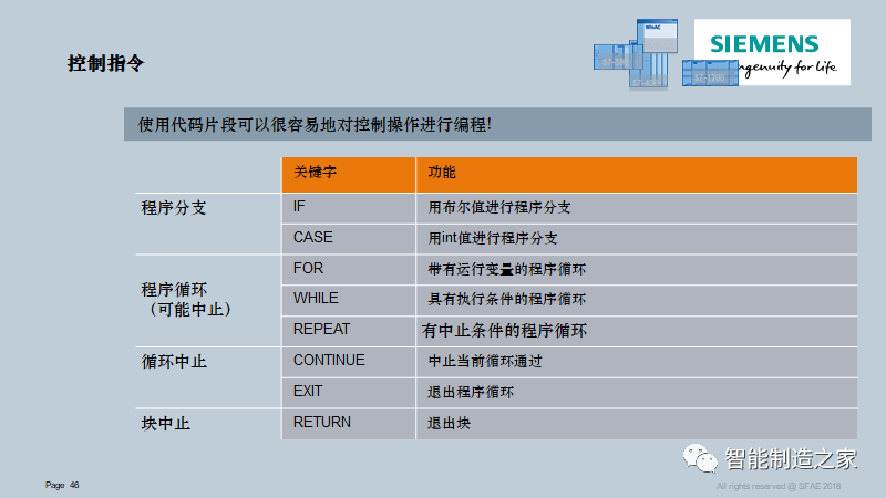

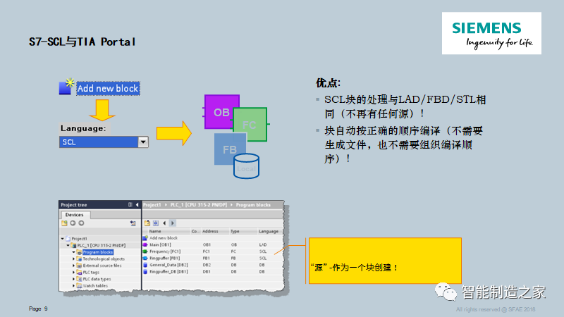

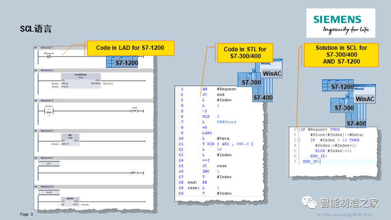

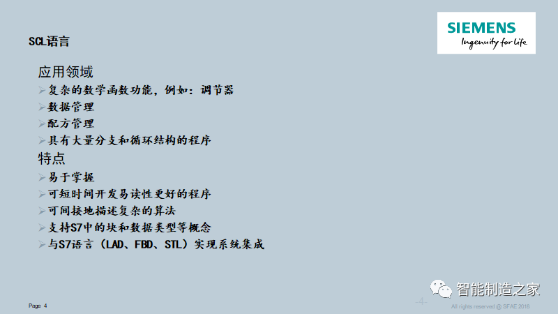

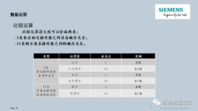

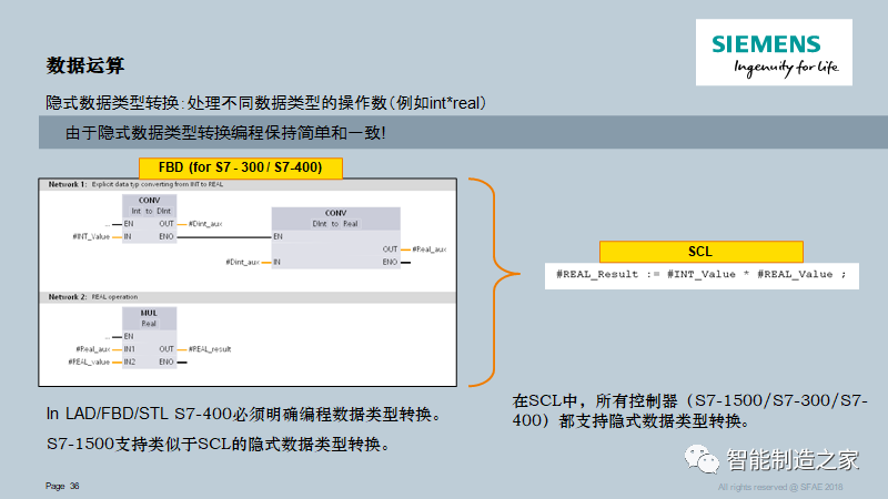

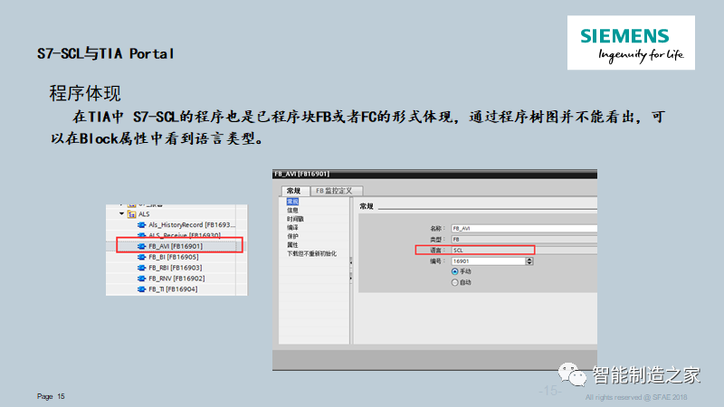

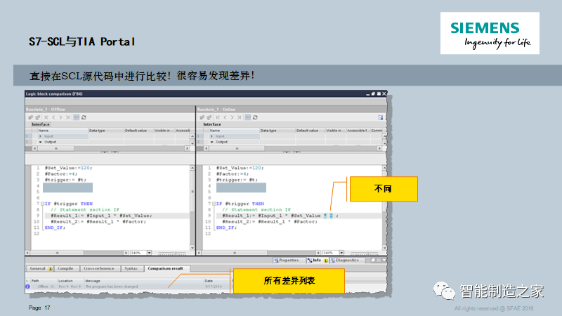

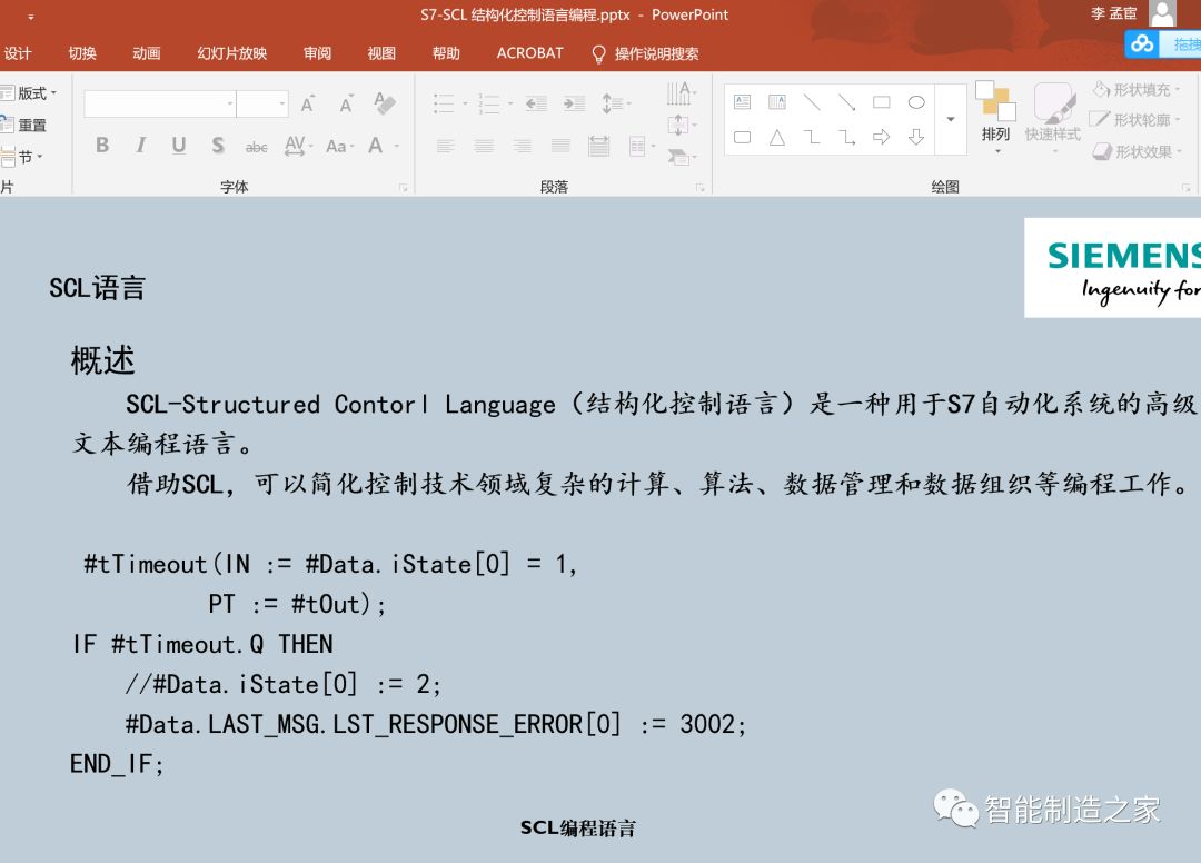

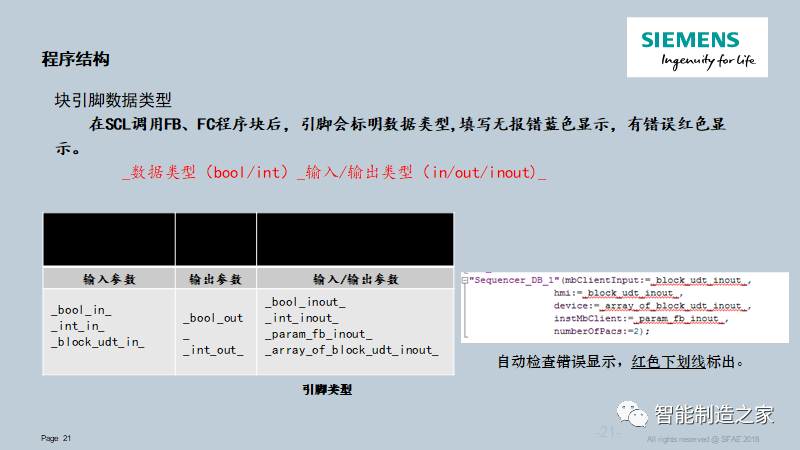

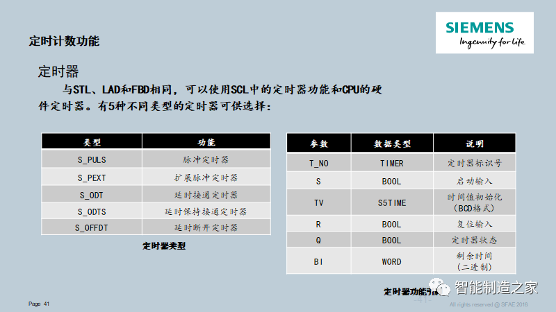

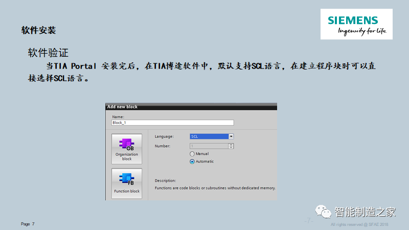

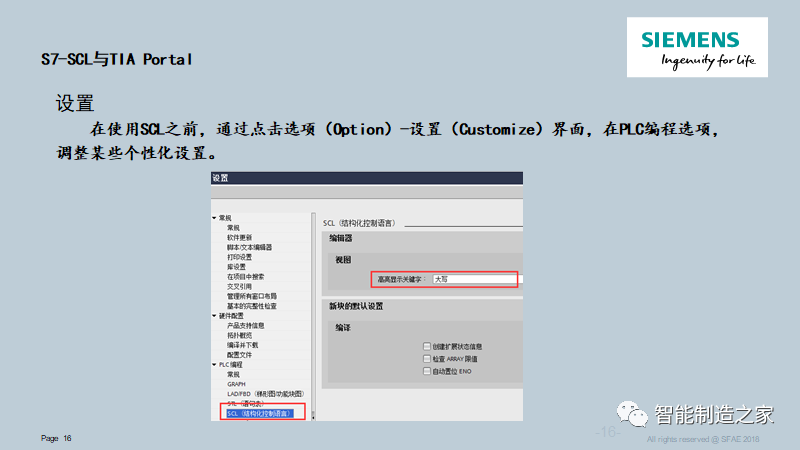

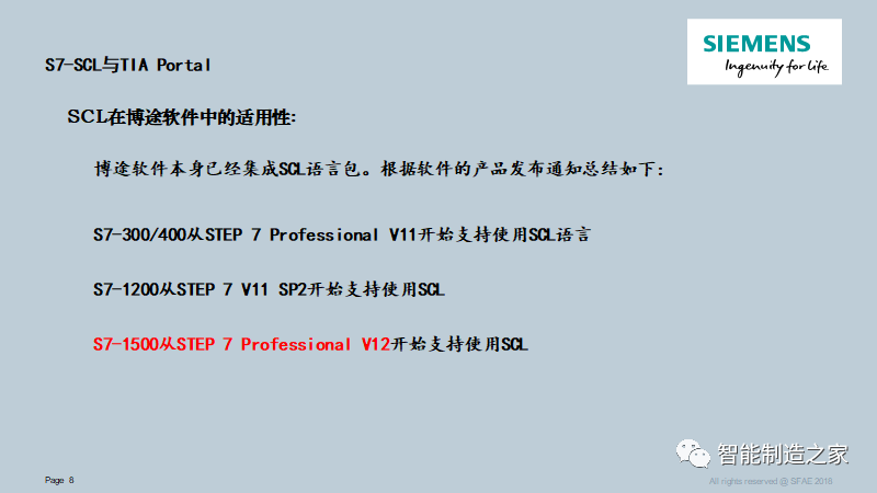

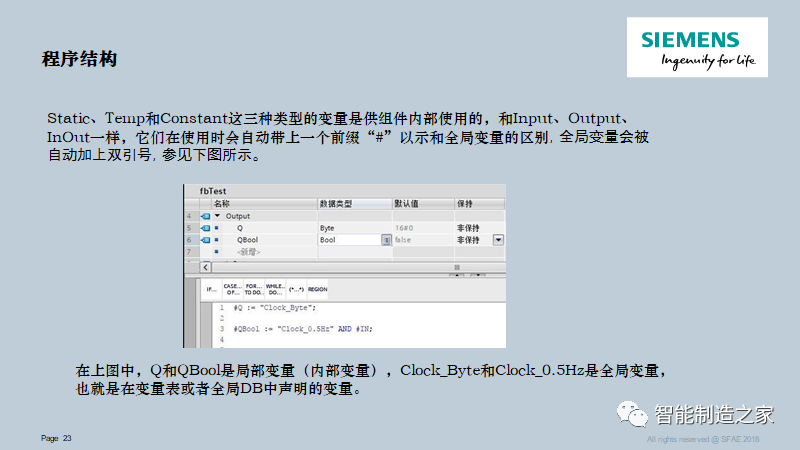

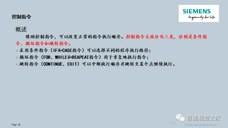

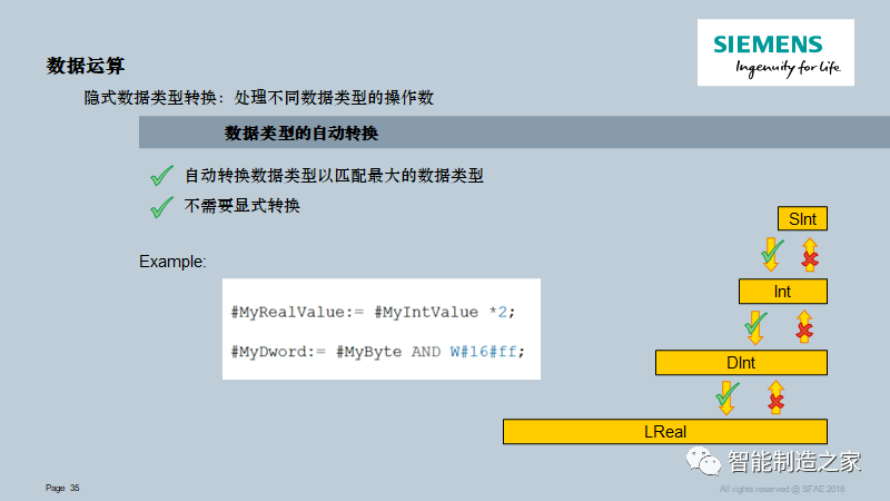

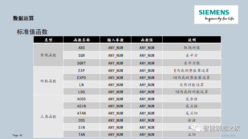

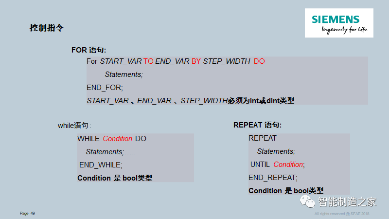

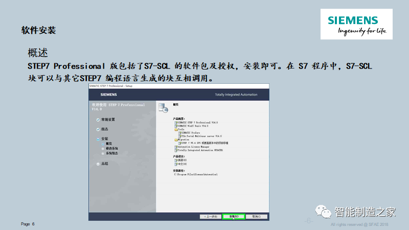

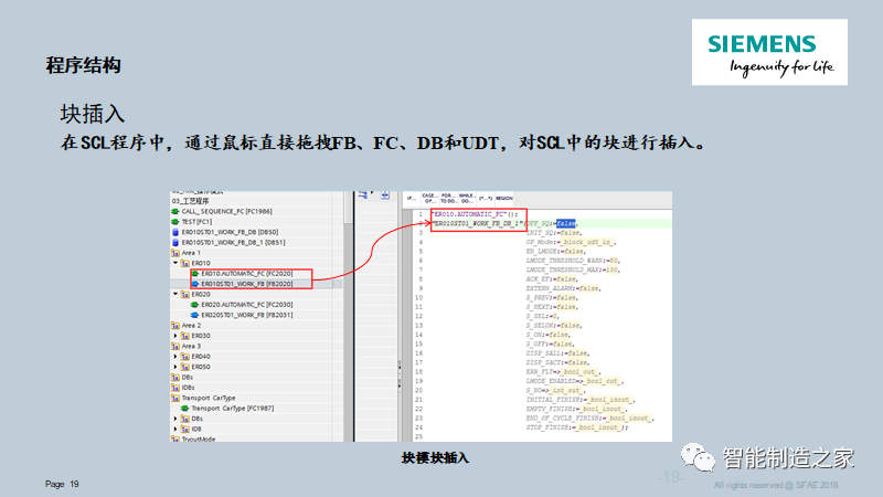

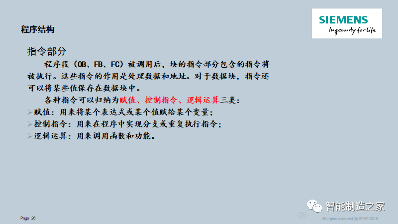

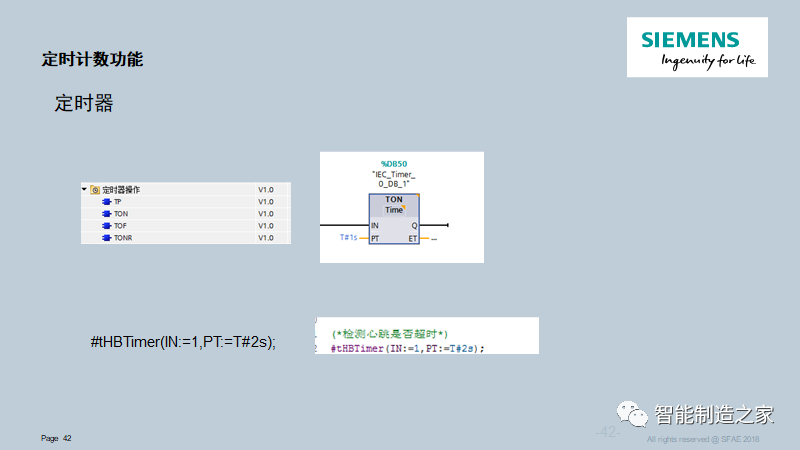

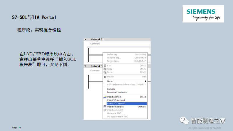

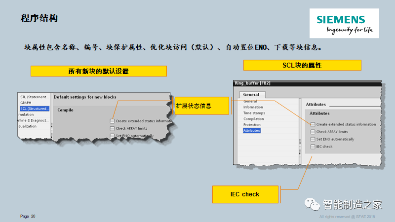

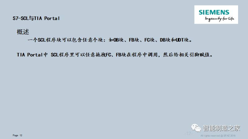

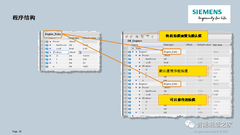

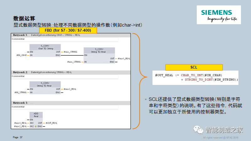

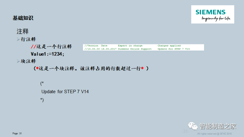

传说程序员之间存在语言鄙视链,学汇编语言的站在最顶端,鄙视一切,学C/C++的鄙视JAVA和C#,然后JAVA和C#互相鄙视,其实搞PLC的也有类似鄙视链,搞ST或者SCL的鄙视FBD和LAD,对于搞西门子PLC的工程师来说,或许SCL就算是高级编程,今天就以官方培训PPT来和大家聊一聊~
e23d0aa2-b8c6-11ee-8b88-92fbcf53809c.jpg?imageView2/2/w/1000
e24b8a3c-b8c6-11ee-8b88-92fbcf53809c.png?imageView2/2/w/1000
e2608ffe-b8c6-11ee-8b88-92fbcf53809c.png?imageView2/2/w/1000
e26e5c74-b8c6-11ee-8b88-92fbcf53809c.png?imageView2/2/w/1000
e2726ff8-b8c6-11ee-8b88-92fbcf53809c.png?imageView2/2/w/1000
