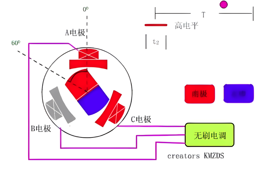

方法一:
用电压来操控速度,扭力主要由电流来操控,一般会带一个配套的电机驱动器,更改驱动器的輸出电压 就还可以操控无刷电机的速度,如果没有驱动器,想自已真接操控马达的话,需要看马达的功率和工作电流。
wKgaomWvFPiAQhVGAAMmeImgL2o649.png?imageView2/2/w/550
运行示意简图

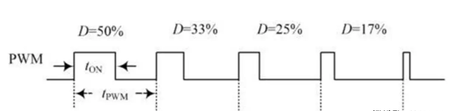

PWM控速,直流电机的PWM控速原理与交流电机调速原理不同,它不是通过调频方式去调节马达的转速,而是通过调节驱动电压脉冲宽度的方式,并与电路中一些相应的储能元件配合,更改了输送到电枢电压的幅值,从而达到更改直流无刷电机转速的目的。它的调制方式是调幅。PWM操控有两种方式:
1.采用PWM信号,操控三极管的导通时间,导通的时间越长,那么做功的时间越长,马达的转速就越高
2.采用PWM操控信号操控三极管导通时间,更改操控电压高低来实现
wKgZomWvFT-AFUDlAAB1CQPDX_M267.png?imageView2/2/w/550PWM操控
