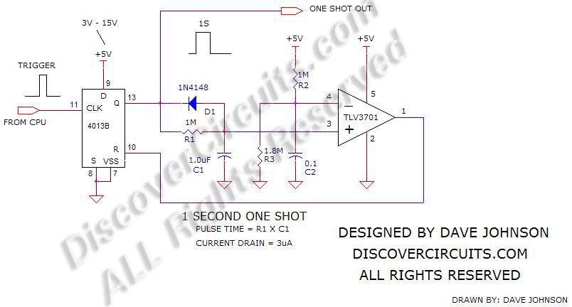

精密单稳态脉冲发生器
来源:互联网发布者:xVOYak 关键词: 脉冲发生器 更新时间: 2026/03/03
这个定时器电路仅消耗3微安电流,并且可以由3伏至15伏的直流电源供电。该电路产生精确的脉冲,其时间可以基于R1 x C1时间常数轻松调整。即使电源电压变化,时间也不应改变。使用所示的组件,电路生成一个一秒的脉冲,由输入端的短正脉冲触发。该电路使用CD4013触发器和TLV3701电压比较器。与经典的555定时器电路不同,该电路消耗的电流少一百倍。
