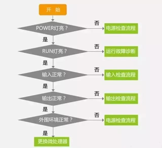

·· NO.1总体检查
根据总体检查流程图找出故障点的大方向,逐渐细化,以找出具体故障,如下图所示。
2213b326-b9e2-11ee-8b88-92fbcf53809c.jpg?imageView2/2/w/1000

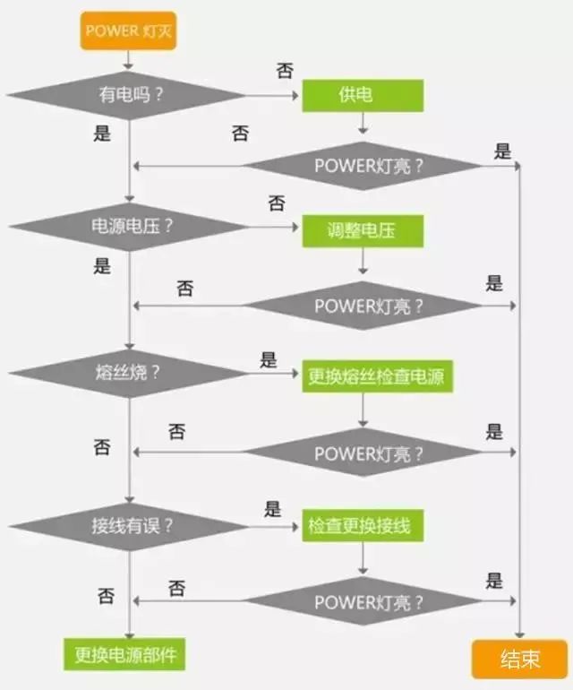

·· NO.2电源故障检查
电源灯不亮需对供电系统进行检查,检查流程图如下图所示。
221d014c-b9e2-11ee-8b88-92fbcf53809c.jpg?imageView2/2/w/1000

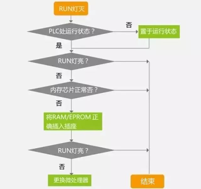

·· NO.3运行故障检查
电源正常,运行指示灯不亮,说明系统已因某种异常而终止了正常运行,检查流程图如下图所示。
2227fa70-b9e2-11ee-8b88-92fbcf53809c.jpg?imageView2/2/w/1000

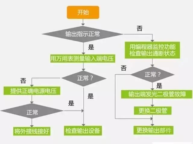

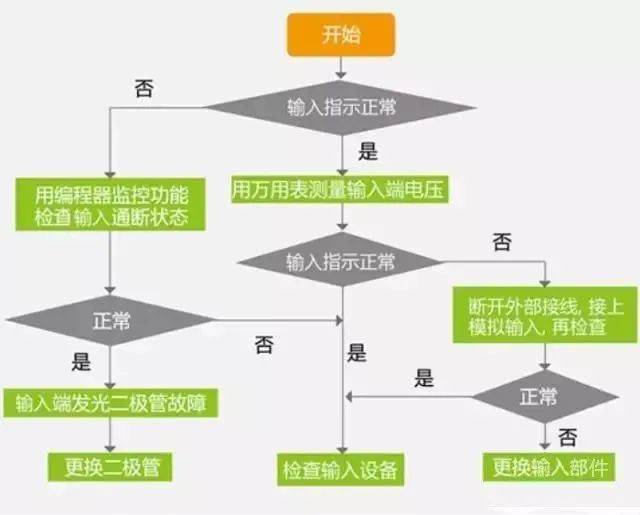

·· NO.4输入输出故障检查
校园是人员高度聚集的公共场所,教学仪器多、科研设备价值昂贵、用电量大,各类试验、实习项目和易燃物较多,一旦发生火灾事故,影响大、损失大,直接影响教学、科研工作的正常进行。
输入输出是PLC 与外部设备进行信息交流的通道,其是否正常工作,除了和输入输出单元有关外,还与联接配线、接线端子、保险管等元件状态有关。检查流程图如下图所示。
223318ec-b9e2-11ee-8b88-92fbcf53809c.jpg?imageView2/2/w/1000
223e0fa4-b9e2-11ee-8b88-92fbcf53809c.jpg?imageView2/2/w/1000
