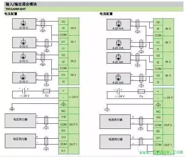

在工业自动化控制系统中,PLC(可编程逻辑控制器)与变频器之间的通信至关重要。它们协同工作,确保生产线的稳定运行。然而,在实际应用中,PLC与变频器之间的通信故障时常发生,影响了整个系统的正常运行。本文将以西门子PLC中AO点发出4-20mA电流控制信号无法控制变频器启动的故障为例,分析故障原因并提出解决方案。
一、故障现象与排查
在本案例中,西门子PLC的AO点发出正常的4-20mA电流控制信号,但无法控制变频器启动。经过初步排查,我们排除了模拟量输出板卡和变频器的故障。随后,使用手持式信号发射器作为信号源,变频器正常启动,这进一步验证了问题出在模拟量通道上。
8e65358a-ee3b-11ee-a297-92fbcf53809c.jpg?imageView2/2/w/1000
二、故障原因分析
经过深入分析,我们断定问题的根源在于变频器干扰模拟量通道。变频器在工作时会产生电磁干扰,这些干扰信号可能通过导线传导至PLC的模拟量通道,导致信号失真或失效。
 三、解决方案与实施
为了解决这个问题,我们在PLC模拟量4-20mA输出通道中加装了一台信号隔离模块TA3012。该模块能够有效隔离干扰信号,保证模拟量信号的稳定传输。加装信号隔离模块后,变频器正常启动,问题得到圆满解决。
