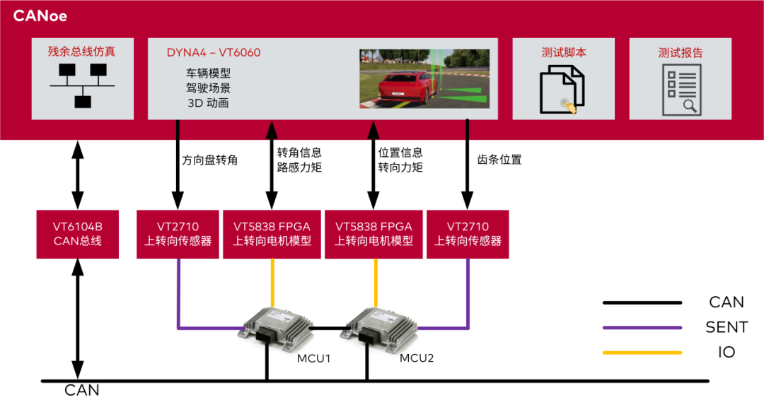

969a89da-a1e1-11ef-8084-92fbcf53809c.png?imageView2/2/w/1000
图1:基于CANoe的SBW信号级闭环HiL测试系统拓扑

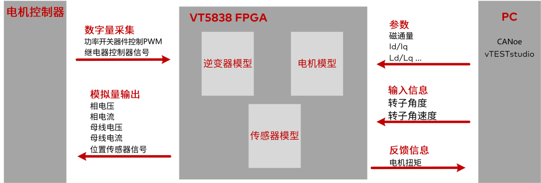

96b63cfc-a1e1-11ef-8084-92fbcf53809c.png?imageView2/2/w/1000
图2:逆变器和电机FPGA仿真模型信号交互拓扑

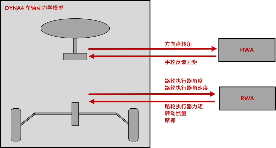

96d025d6-a1e1-11ef-8084-92fbcf53809c.png?imageView2/2/w/1000
图4:车辆动力学模型与SBW系统数据交互

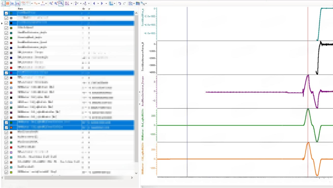

96e7c010-a1e1-11ef-8084-92fbcf53809c.png?imageView2/2/w/1000
图5:SBW与DYNA4实现车辆闭环信号表现
