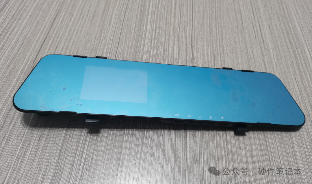

首先看正面是一块玻璃,只有靠近左边方框位置是透明的,方框内是一块TFT液晶显示屏

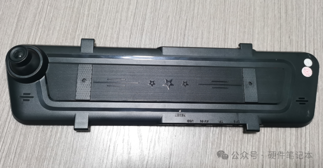

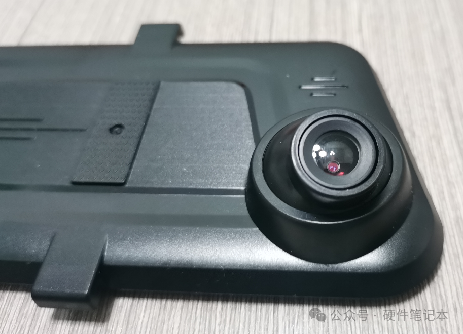

再看背面,左边位置是一个可转动的摄像头,整体的厚度是比较薄的。
921036ac-9071-11ef-a511-92fbcf53809c.png?imageView2/2/w/1000
可旋转的摄像头

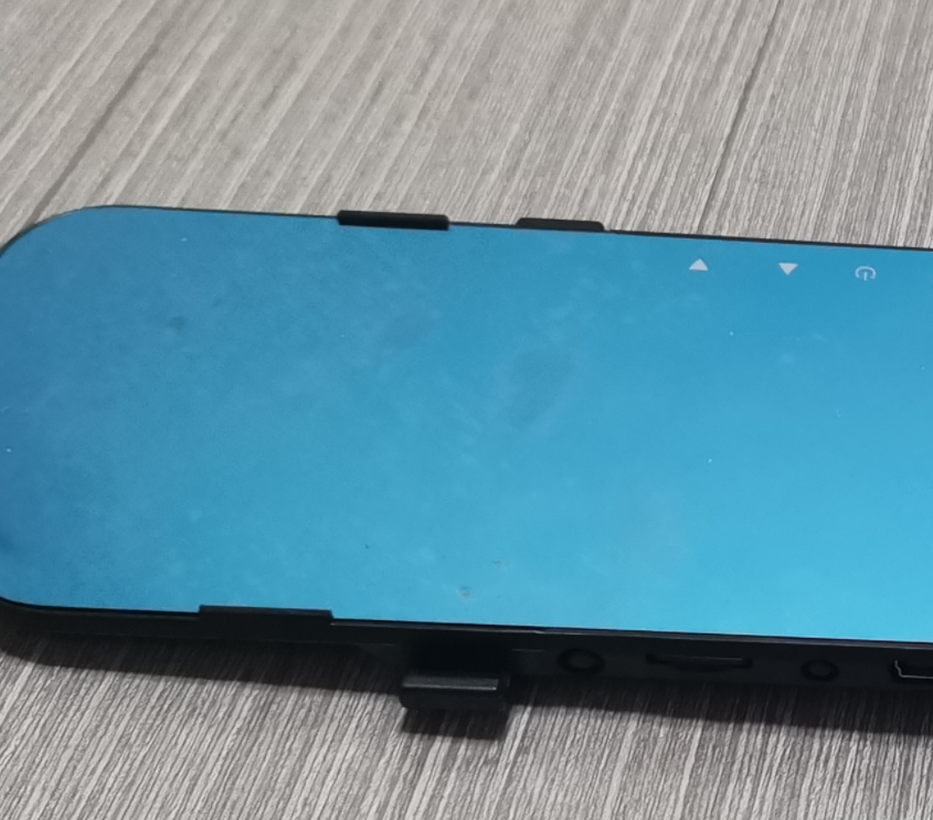

然后准备拆解。通过正反面照片可以明显看到,正面全是玻璃,背面也没有看到螺丝,开始以为背面标签纸下面有螺丝,结果误判了。后面想想难道是卡扣式设计?
如下图,玻璃正面左边上下各有一个卡扣,另一边也有两个,共有四个。用塑料的拆机片一点点的从卡扣处撬开,可以把前玻璃面板取下。玻璃拆开前,需要把TF卡取下。

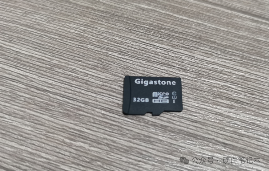

下图是配套的32GB TF卡,行车记录仪是用于监控和记录行车过程中的视频和音频,为了确保流畅的录像和保存,这种TF卡一般读取速度为100MB/s,写入速度为40MB/s,这种速度可以满足4K行车记录仪的需求。但此卡读取20MB/s,写入16MB/s,而且淘宝现在都搜不到了,这种存储卡基本都被闪迪和金士顿包揽了。价格预估10元左右吧。

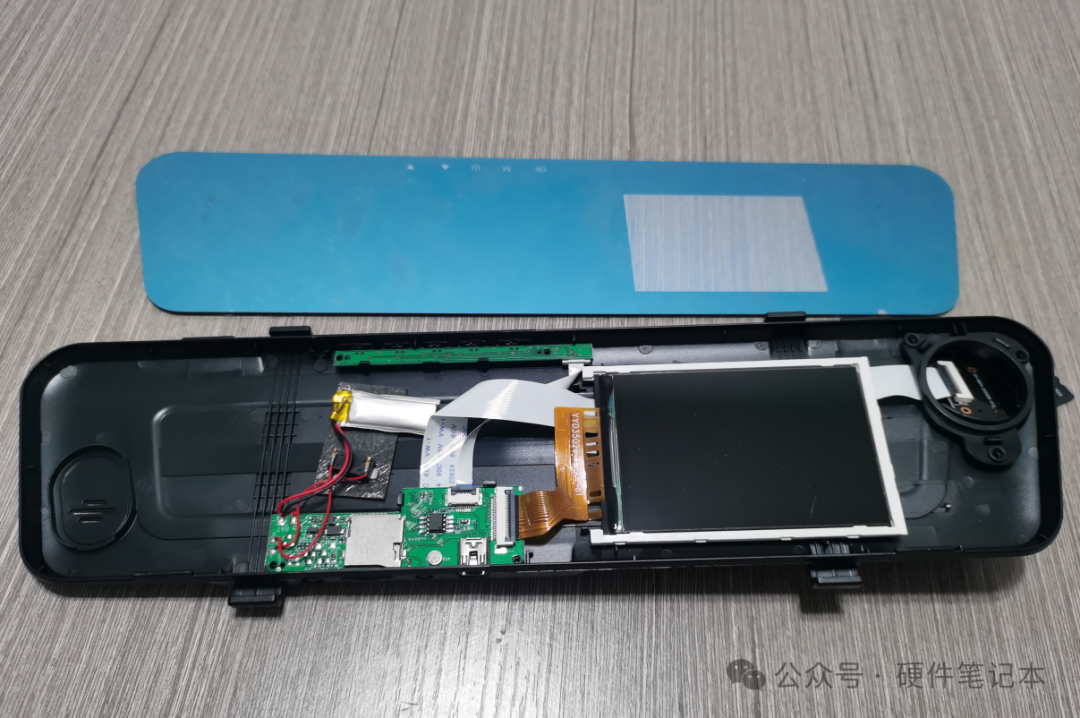

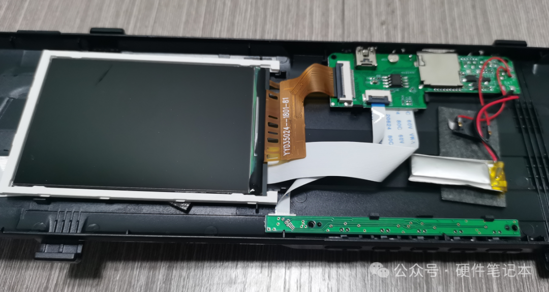

取下面板后,电路板就显露出来了。里面只有两块板子,一块主板,一块按键板,板子之间都是通过FPC排线连接。这两块板子都是靠内部的塑胶卡扣固定的,也没有用到一颗螺丝。

这是一个大概3.2寸的TFT 显示屏,淘宝搜了一下,10元左右应该可以买到。

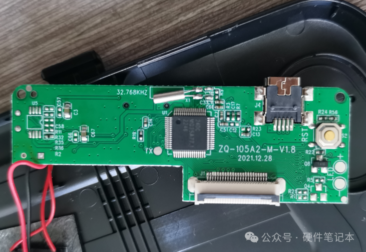

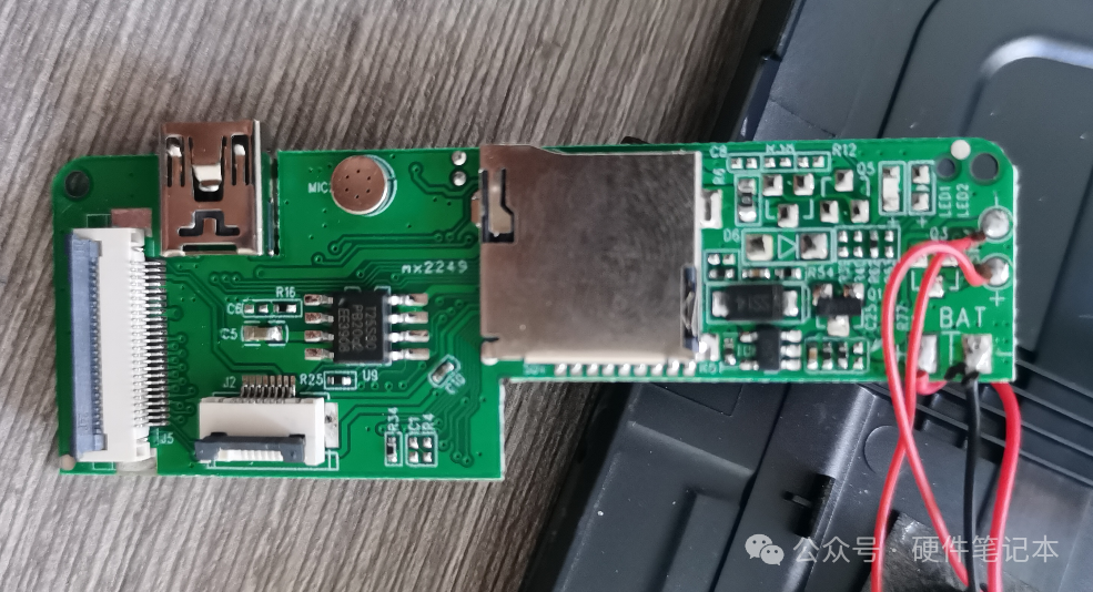

再来看看主板,主芯片型号是MQ35A77.1,这颗芯片,在网上我没有查到相关资料或者价格。旁边躺着的是一个32.768kHz的插件晶振,用于提供实时时钟。右边是一个USB接口,外部接上后可以给内部芯片供电,同时也可以给内部一个小锂电池包充电。

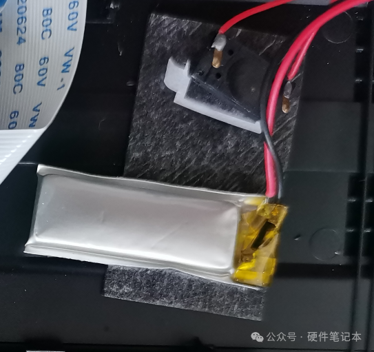

这是小锂电池包,当外部断电后,由内部锂电池包供电,从而保证在车辆停放期间,能够依靠内置电池的电量帮助车辆录制车辆外界的交通情况。电池包是通过背面双面胶固定的。

板子的背面有一个很大的TF卡槽,卡槽左边有一个圆圆的,第一眼看去以为是电池,再仔细一看上面还有6个小点,旁边丝印写着MIC,应该是麦克风,可用于记录外界的声音。

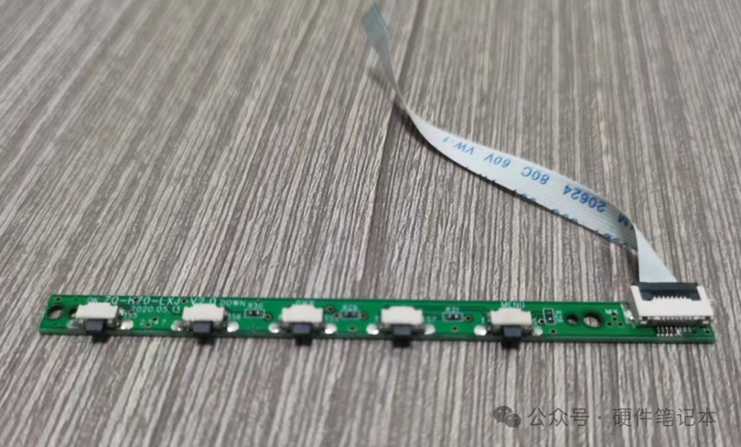

这个按键板就很简单了,有5个按键,跟我们一般的显示器差不多,功能主要有:开关机、确认、菜单、上、下等。这个板子就算2元吧。
