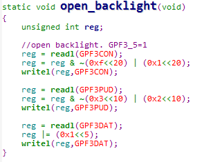

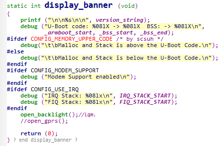

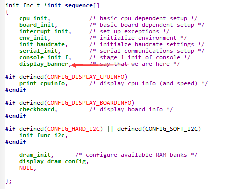

1、在uboot-jiuding/board.c中,init_sequence中的display_banner中的open_backlight函数中,给GPF3_5输出高电平
  • 注释掉这一句uboot的LCD显示照样正常的,因为后面LCD操作的部分还会再做一遍的。
  • 真正的初始化LCD系统并且显示logo,在start_armboot函数的后段的x210_preboot_init函数中(这个函数在mpadfb.c文件中);此函数纯粹是九鼎在移植时添加的。如果我们自己移植uboot可以考虑自己去添加。

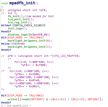

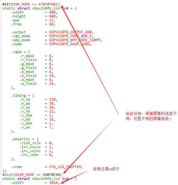

2、logo显示和LCD屏幕分辨率适配
LCD驱动mpadfb.c文件(此文件在uboot/drivers/video目录下)中,有一个函数mpadfb_init(),下面分析此函数。

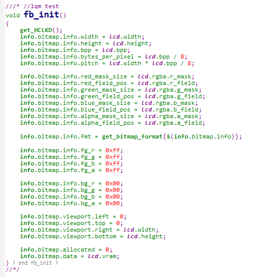

(1)fb_init函数给framebuffer相关的数据结构赋值。
  • 左值的info是一个结构体,这个结构体描述fb驱动中的硬件设备参数的;
  • 右值的lcd是自己定义的一个数据结构,里面的值都是我们人为配置给驱动体系的。

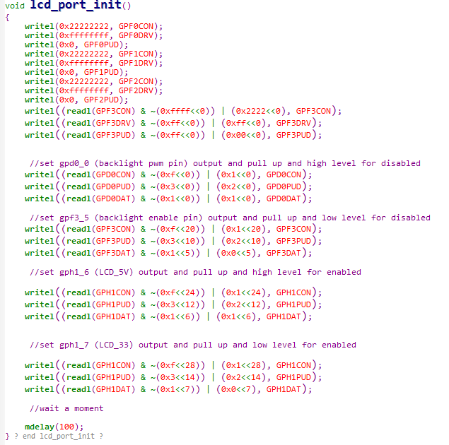

(2)lcd_port_init看是lcd端口的初始化,端口就是GPIO,所以这个函数是在初始化LCD相关的SoC的引脚。

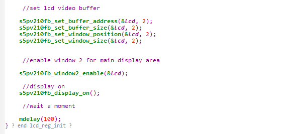

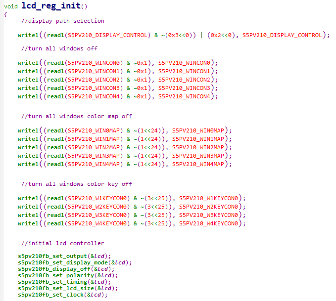

(3)lcd_reg_init是LCD的寄存器的初始化,就是SoC的LCD控制器中的那些寄存器的初始化。
(4)以上三个函数调用执行完后,LCD初始化就结束了。接下来是写东西和开背光。

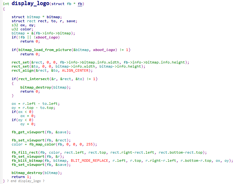

(5)display_logo(&s5pv210_fb);这个函数负责把logo图片写到LCD的fb中去。

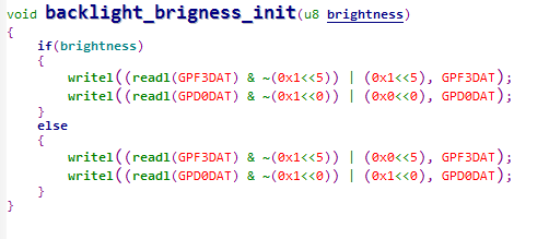

(6)backlight_brigness_init(1);负责开背光。

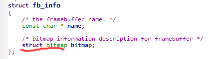

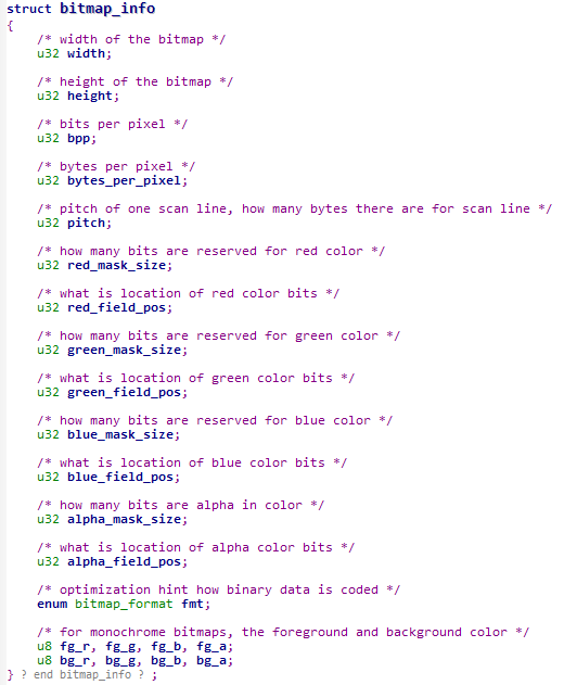

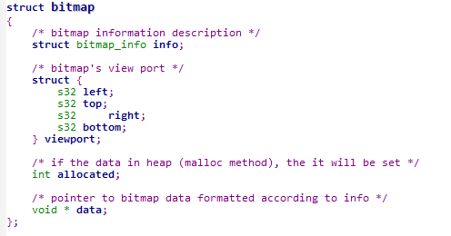

3、上面涉及的结构体
