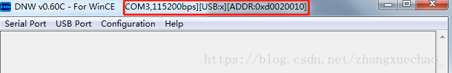

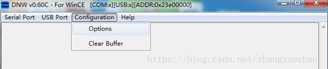

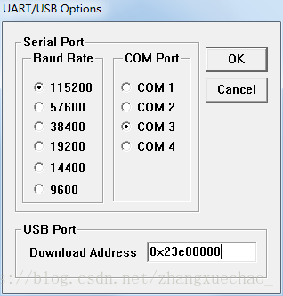

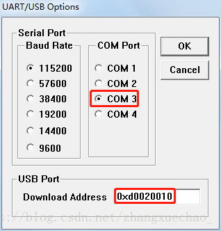

配置DNW串口和下载地址,0xd0020010是x210_usb.bin的下载地址
连接串口,显示连接成功

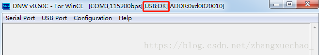

此时,长按开发板复位按键
直到USB连接显示OK

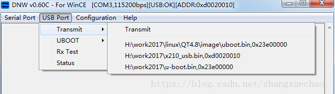

现在可以通过usb发送文件,首先发送x210_usb.bin
修改下载地址,0x23e00000是u-boot.bin的下载地址。再次发送u-boot.bin
