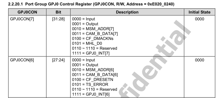

GPJ0CON  寄存器共32位,每个引脚用4位控制,16进制的话正好一个数可以控制一个引脚
GPJ0DAT 寄存器共8位,每个引脚用1位控制,16进制的话2个数控制8个引脚

//led.S  GPJ0 3 5引脚常亮
#define GPJ0CON        0xE0200240
#define GPJ0DAT        0xE0200244
.global _start
_start:
    ldr r0, =0x11111111        //所有引脚设置为输出模式对应的16进制数
    ldr r1, =GPJ0CON        //GPJ0CON  寄存器位置
    str r0, [r1]            //把r0中的数存到r1指向的地方
    ldr r0, =0xd7            //3 5位拉低,其他位拉高
    ldr r1, =GPJ0DAT        //GPJ0DAT 寄存器位置
flag:
    b flag                    //死循环  或  b.
