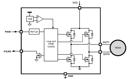

单相座椅风扇的“骄傲之选”:MPQ6653A-AEC1
MPQ6653A是一款集成了内置 hall 传感器、功率 MOSFET 和控制算法的 All In One(AIO)高集成度产品,用于驱动单相无刷直流电机。其宽输入电压范围(3.5V-35V)使得它在12V/24V 的应用场合均能适用。1.2A 的输出峰值电流足以满足大部分单相座椅风扇的应用需求。同时,MPQ6653A提供了TSOT23-6 和 TQFN-6(2mmx3mm)Wettable Flank 两种封装形式,封装小、集成度高、占板面积小,为硬件设计提供了更多的布局灵活性。

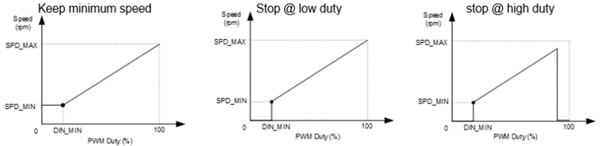

在控制方面,MPQ6653A支持 50Hz-100kHz的 PWM 信号或者0-3V的直流信号控制电机转速,提供了开环控制和闭环控制两种模式。无需外置 MCU 及 PWM 控制芯片,即可实现精准控制转速。此外,MPQ6653A还提供了四个编程点,实现多样的曲线编程功能。在此基础上还可根据应用场合的需求,设置高/低输入信号下的风扇起停功能。
通过配置寄存器,MPQ6653A可以修改起动转矩、起动时间、Hall 角度,Soft-on/ Soft-off 换相角度等各种参数,满足不同应用场合下的风扇运行需求。无需外部器件,调试配置更加简单灵活。同时,MPQ6653A 还提供了过流、过压、欠压、过温、短路、转子死锁等多种故障诊断及保护功能,确保了产品的可靠性和稳定性。

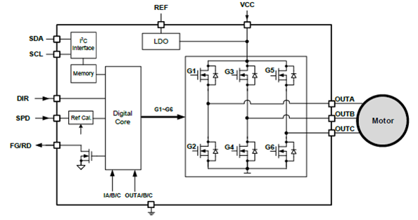

三相座椅风扇的“放纵之选”:MPQ6634-AEC1
MPQ6634则是一款集成了功率 MOSFET 和无位置矢量控制算法的三相无刷直流电机驱动芯片。矢量控制算法使得MPQ6634能够精确地控制磁场的大小和方向,从而减小损耗、提高效率、降低转矩脉动和噪声。因此MPQ6634具有高效的动态响应和控制精度。同时,无位置算法让芯片的安装位置更加灵活,避免了安装精度对电机运行性能的影响,降低了生产安装的工艺难度,扩展了芯片的应用场合。
MPQ6634的输入电压范围同样为4.5V-35V,适用于12V/24V的应用场景。加之2A 的输出峰值电流和 TQFN-12 (3mmx4mm)Wettable Flank 封装形式,使得 MPQ6634 在三相座椅风扇领域具有更强的竞争力。同时,MPQ6634 提供了独立的转向控制引脚和I²C通信引脚,能够配合 MCU 进行实时控制和状态监测。
在控制方面,MPQ6634支持50Hz-20kHz的 PWM 信号或者0-3.3V的直流信号控制电机转速,提供开环控制和闭环控制两种模式。同时,MPQ6634 还提供了六个点进行曲线编程,还可根据需求设置高/低输入信号下的风扇起停功能。
通过 I²C 通信配置寄存器,MPQ6634可以设定定位时间、起动速度、起动转矩、起动时间等参数满足不同应用场合下的风扇运行需求。此外,MPQ6634 同样提供了过流、过压、欠压、过温、短路、转子死锁、缺相等多种故障诊断及保护功能,确保了产品的可靠性和稳定性。
