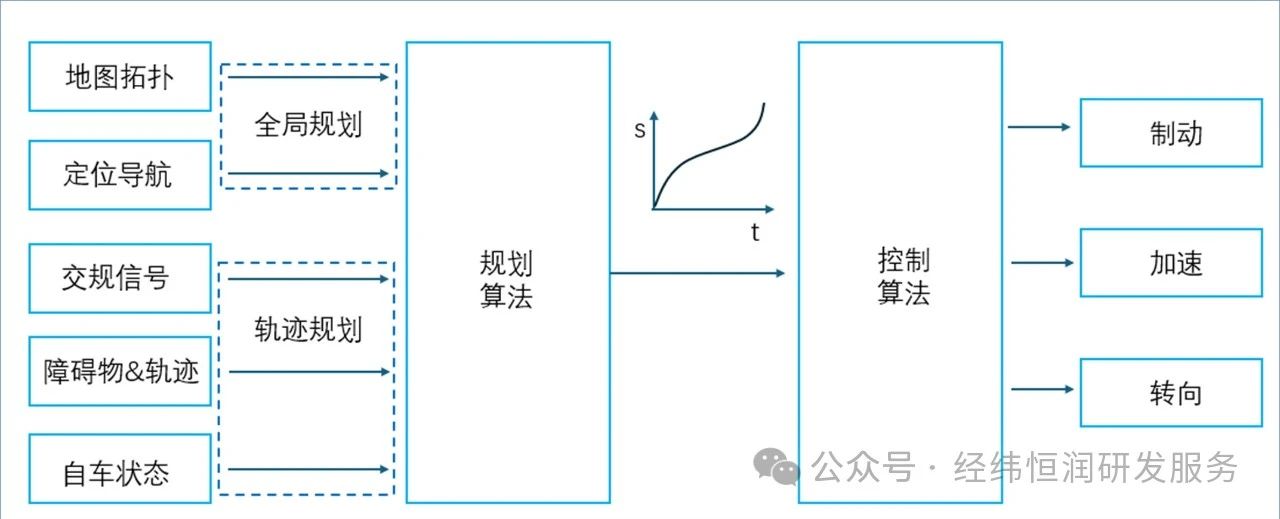

自动驾驶算法可分为感知、规划、决策、控制执行四大模块。规划控制功能作为自动驾驶算法的核心,其主要目标为:
从起点到终点规划全局行驶路线,并在车辆行驶过程中,基于周围环境,对局部轨迹进行实时规划
精准控制自车按目标轨迹行驶
ac6d0602-c432-11ef-9310-92fbcf53809c.jpg?imageView2/2/w/1000
图1 自动驾驶算法流程
自动驾驶规控算法通过接收传感融合信息,避开障碍物,结合约束条件,规划出两点间一条最优的路径;然后由控制算法对自车的行驶轨迹进行控制,从而实现车辆的自动行驶。

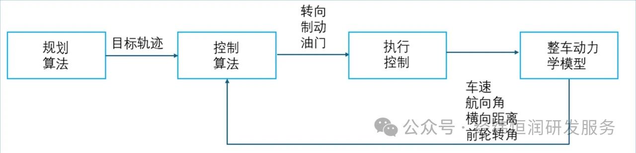

规控算法主要基于道路、交通规则和交通障碍物信息的输入,规划自车行驶轨迹,并实时采集自车状态,输出控制指令,保证自车按期望轨迹行驶。
aca050fc-c432-11ef-9310-92fbcf53809c.jpg?imageView2/2/w/1000
图3 规划控制算法接口信息

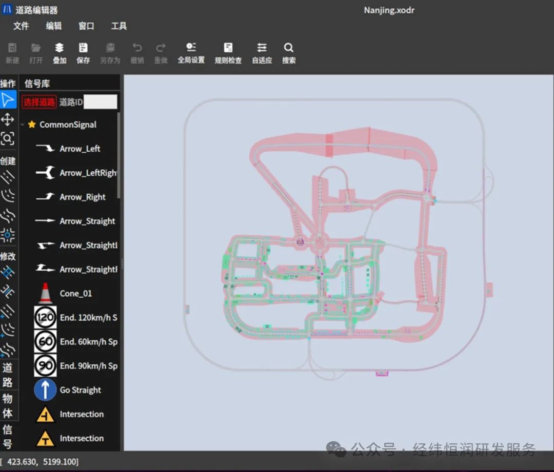

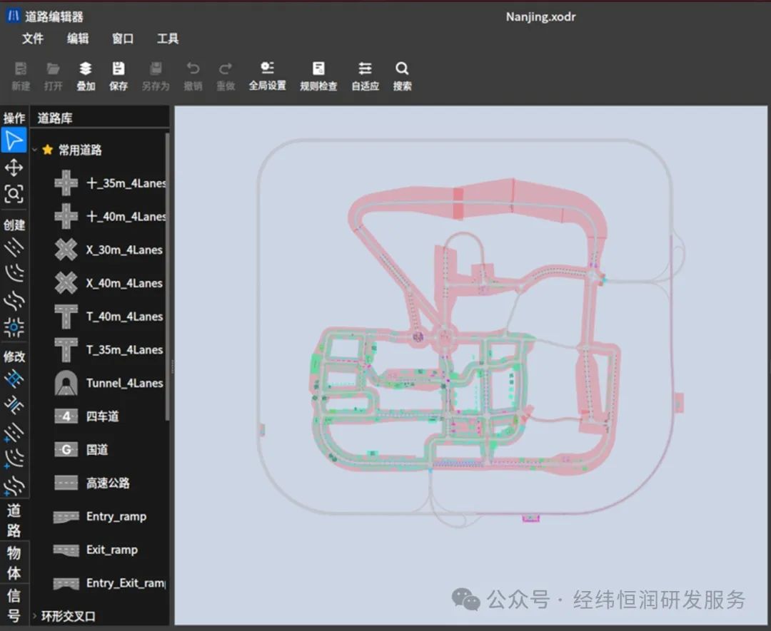

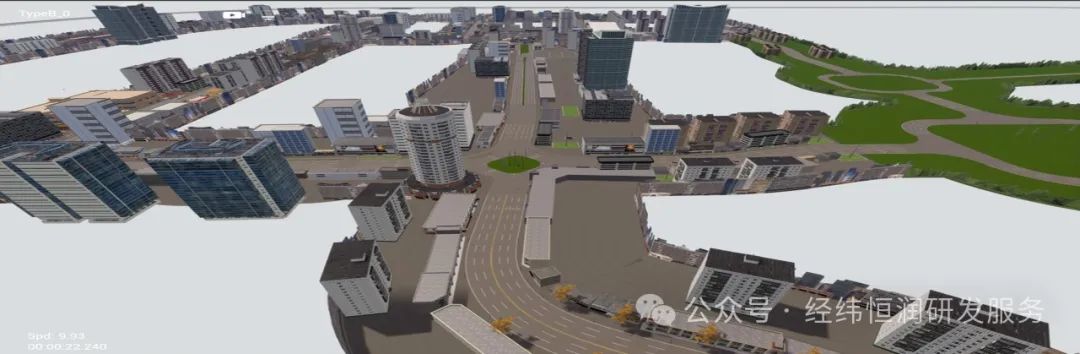

ModelBase-AD静态场景模型主要包括道路模型和交通资产模型两大组成部分。道路模型基于OpenDRIVE标准开发,软件内置了十多套道路模板,涵盖城市路、乡村路、高速路、双车道、四车道、六车道、八车道等不同类型,用户可以利用内置的道路模板快,快速创建道路,实现复杂路网构建。道路模型可覆盖交叉路口、立交桥、桥梁、隧道、环岛、坡道、闸道、收费站、停车场等道路元素。道路模型的路面摩擦系数可根据雨雪天气自动适配,可以准确的模拟车辆在雨雪天气下的行驶状态。
acb7f770-c432-11ef-9310-92fbcf53809c.jpg?imageView2/2/w/1000
图4 道路模型配置界面
accabc2a-c432-11ef-9310-92fbcf53809c.jpg?imageView2/2/w/1000
图5 整体静态场景渲染效果

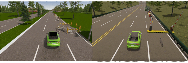

ModelBase-AD静态场景模型内置了大量的交通资产模型,包括路政设施、导流线、高速出入口标识牌、交通灯、路灯、护栏、停车位、限速牌、路口提示牌、高速服务区提示牌等。可基于用户对交通标识的仿真需求,直接部署应用,无需二次开发。
ad228144-c432-11ef-9310-92fbcf53809c.jpg?imageView2/2/w/1000
图7 交通资产配置界面
ad3ed722-c432-11ef-9310-92fbcf53809c.gif?imageView2/2/w/1000
图8 交通资产模型展示
利用场景软件中的道路模型库和交通元素库,可实现任意道路场景的搭建,充分覆盖自动驾驶规控算法对静态场景的需求。

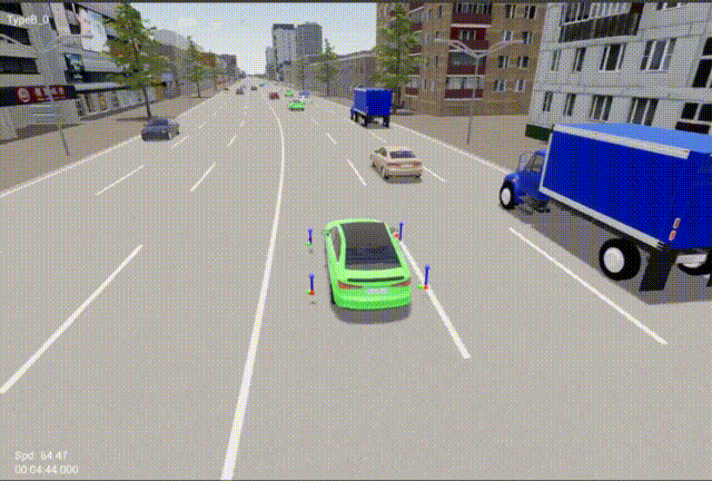

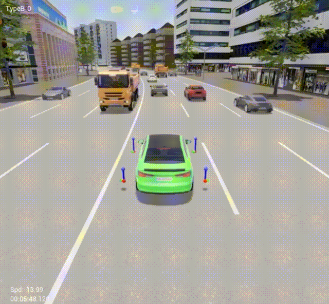

为了更有效地覆盖交通车的驾驶风格,ModelBase-AD定制了一套随机交通流算法模型,将驾驶风格细分为5种类型,分别为新手型、保守型、普通型、激进型、冒险型。模型参数包括加速度、速度、道距离、换道时间、反应时间、预瞄距离、视野距离、超车渴望度、是否遵守交通规则等。
ad679e64-c432-11ef-9310-92fbcf53809c.jpg?imageView2/2/w/1000
图9 随机驾驶员参数配置
ad7b8e88-c432-11ef-9310-92fbcf53809c.gif?imageView2/2/w/1000
激进型驾驶员风格
adcdbcda-c432-11ef-9310-92fbcf53809c.gif?imageView2/2/w/1000
保守型驾驶员风格
ModelBase-AD通过随机交通流算法、6自由度动力学模型、准确的道路附着系数,将场景软件中交通车的行驶轨迹进行了准确描述,从而更准确的实现了L3+自动驾驶规控算法验证。

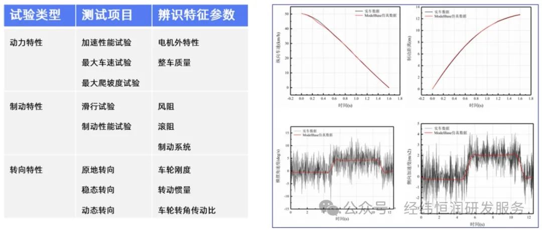

ModelBase-AD软件还定义了一套标准的高精模型开发流程,采集标准工况下的实车数据,训练模型的输出结果,从而生成高精车辆动力学模型。
ae46d44e-c432-11ef-9310-92fbcf53809c.jpg?imageView2/2/w/1000
图12 高精动力学模型生成流程
ae596fdc-c432-11ef-9310-92fbcf53809c.jpg?imageView2/2/w/1000
图13 高精模型校准效果展示
ModelBase-AD通过高精车辆动力学模型模拟自车的轨迹和姿态,准确表征自车的行驶状态,保障规控算法验证更准确。
