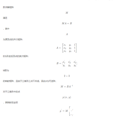

1. 图像扭曲
如上图,一共设置了45个控制点围成74个三角形网格扭曲即形变处理其实是寻找一个函数,以所有网格顶点原始坐标为输入,扭曲后所有网格顶点坐标为输出。为了简化计算任务,采用控制栅格插值方法,对每个三角网格独立计算映射关系,如下图:
1610424948543510.png?imageView2/2/w/1000
1610424953856120.png?imageView2/2/w/1000

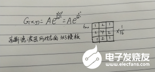

2.3.2.3高斯滤波
高斯滤波是根据高斯函数的形状来选择权值的线性平滑滤波器。高斯平滑滤波器对过滤服从正态分布的噪声效果很好。
对图像而言,常用二维零均值离散高斯函数做平滑滤波器,表示为
1610424964406260.png?imageView2/2/w/1000
