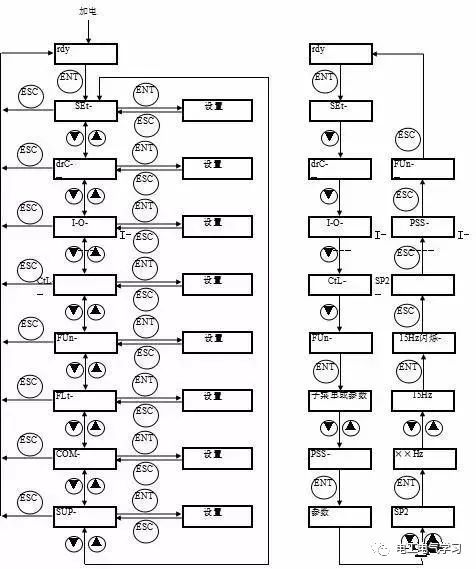

变频器的设置菜单分为一级菜单、二级菜单等,菜单后面是参数。Altivar31变频器一级菜单的访问如左图所示,参数的设置如右图所示。
9af44c0a-e8b9-11ee-a297-92fbcf53809c.jpg?imageView2/2/w/1000
右图是待机(准备运行)状态开始,将FUn-PSS-SP2参数设定为15Hz,然后又返回到待机状态的操作过程。
在实际设置时,可能从中间某一步开始。若还有其它的参数需要设置,不需要返回到待机状态,只要返回到相应的一级继续设置即可。全部参数设置完毕需要返回到待机状态准备开车。有些参数还可以在变频器有些过程中进行设置。

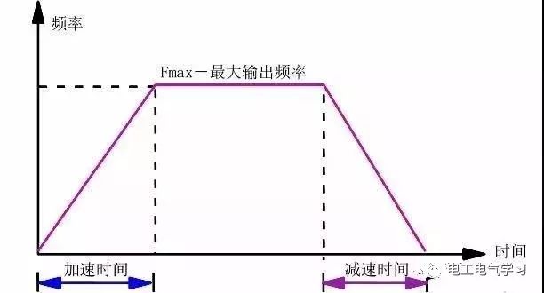

2、加速时间(加速斜坡时间)SEt-ACC与减速时间(减速斜坡时间)SEt-dEC
加速时间是变频器从0Hz加速到额定频率(通常为50Hz)所需的时间,加速斜坡类型由FUn—rPC-rPt设置。减速时间是变频器从额定频率减速到0Hz所需的时间。设定加、减速时间必须与负载的加、减速相匹配。电机功率越大,需要的加、减速时间也越长。一般11kW以下的电机,加、减速时间可设置在10s以内。
9b214afc-e8b9-11ee-a297-92fbcf53809c.jpg?imageView2/2/w/1000
对于大容量的电机,若设置加速时间太短,可能会使变频器过流跳闸;设置减速时间太短,可能会使变频器过压跳闸。对于多电机同步运行的情况,若设置加速时间太短,可能会使变频器过流跳闸,设置加速时间太长,会使开车 时同步性能变坏;设置减速时间太短,可能会使变频器过压跳闸,设置减速时间太长,由于各电机功率不同,负载差异较大,可能会使各电机不能同时停转,造成下次开车困难。
因此,多电机同步运行时,需要精确设置加、减速时间,这也是设备调试的主要项目之一。

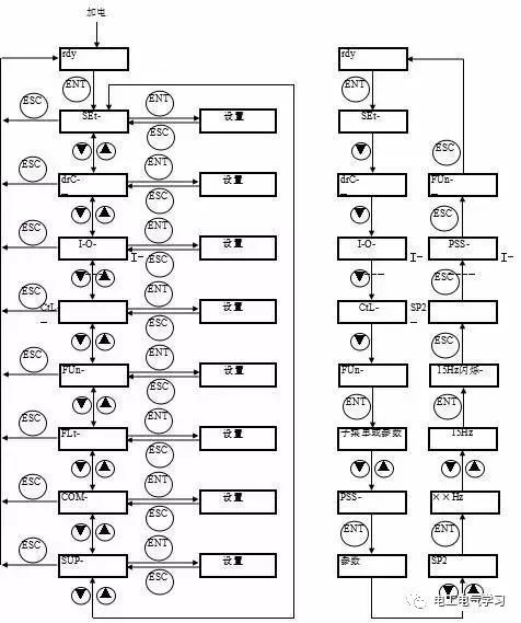

通用变频器的功能很多,菜单及参数也很多,Altivar31变频器的一级菜单有8个,分别是设置菜单SEt-、电机控制菜单drC-、I-O菜单I-O-、控制菜单CtL-、应用功能菜单FUn—、故障菜单FLt-、通信菜单COM-、显示菜单SUP-。
