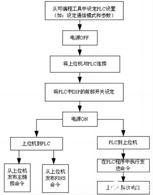

上位机是一个广泛用于自动化控制系统的术语,上位机通常指的是在自动化控制系统中,用于监控和控制下位机(通常是嵌入式系统或者是PLC等)的计算机系统。上位机可以通过各种通信协议(如RS232、RS485、以太网等)与下位机进行通信,获取下位机的运行状态,发送控制命令等。
上位机控制示意框图
在一些复杂的系统中,上位机可能还会负责数据的处理、存储和显示,以及与其他系统的交互等任务。例如,在一个工厂的自动化生产线中,上位机可能会负责监控整个生产线的运行状态,处理生产数据,与企业的ERP系统交互等。
