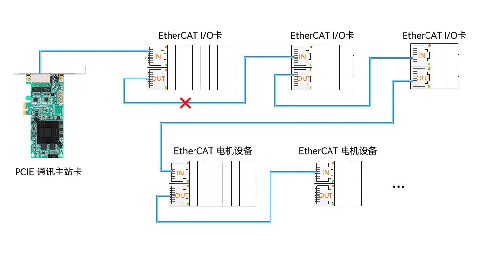

图1线性结构拓扑图线型的连接方式确实简单,走线灵活,便于现场设备布局与维护。在自动化的工业生产中,设备通常在不同的环境中长时间运行,线缆的老化、安装连接不够严谨等因素导致线缆断连。假如有一天第1个IO卡与第2个IO卡之间的线缆断了,那第1个IO卡后面的设备是不是将无法正常运行呢?如下图2所示。
fca3dc50-cedc-11ee-9118-92fbcf53809c.jpg?imageView2/2/w/1000
图2线缆断路示例图

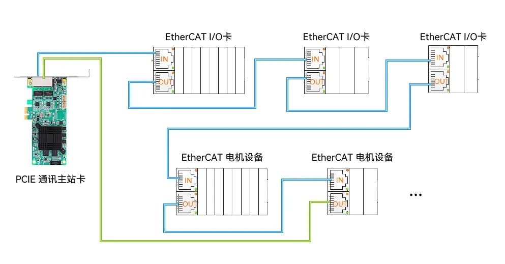

不管是哪种接线方式,线缆断线将会影响设备的正常运转,哪怕是传统的CAN、RS485等通信的设备控制也都无法正常运转。问题还得要解决,那有没有标准的、又不需要添加太多额外的设计成本,就能解决上述的问题呢?一起来看看EtherCAT总线给出的解决方案,以及线缆冗余技术的实现原理。我们先看它的连接方式,如下如图3所示。
fcb6bea6-cedc-11ee-9118-92fbcf53809c.jpg?imageView2/2/w/1000
图3线缆冗余接线图
从EtherCAT的线缆冗余接线图中可以看出,复用了最后一个从站设备的OUT端接回主站,是不是有点巧妙呢?减少了硬件成本,还能解决问题,确实受大家喜欢。再来细看它的数据流向,假设还是IO卡1和2之间断开了,它的工作原理如下图4所示。

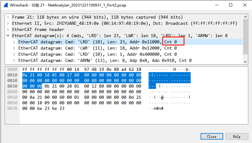

在EtherCAT帧结构中,每次经过从站IN端输入时,从站将更新Cnt加1,从站转发回来的数据帧中,主站将校验Cnt值,若与网络配置时不相同,则判断为网络异常,同时可以根据Cnt定位到异常从站的具体位置,EtherCAT帧如下图5所示。
fcd5abf4-cedc-11ee-9118-92fbcf53809c.png?imageView2/2/w/1000

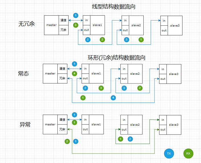

图5EtherCAT帧捕获当主站检测到网络异常时,协议栈将灵活地改变数据流向,变成两路分支进行控制,此时冗余端口与通信端口的功能相同,而常规状态下,冗余口也是只负责转发的功能,数据流向如下图6所示,蓝色圆圈为发送方向,绿色圆圈代表接收方向。
fce28df6-cedc-11ee-9118-92fbcf53809c.png?imageView2/2/w/1000
图6EtherCAT数据流向图

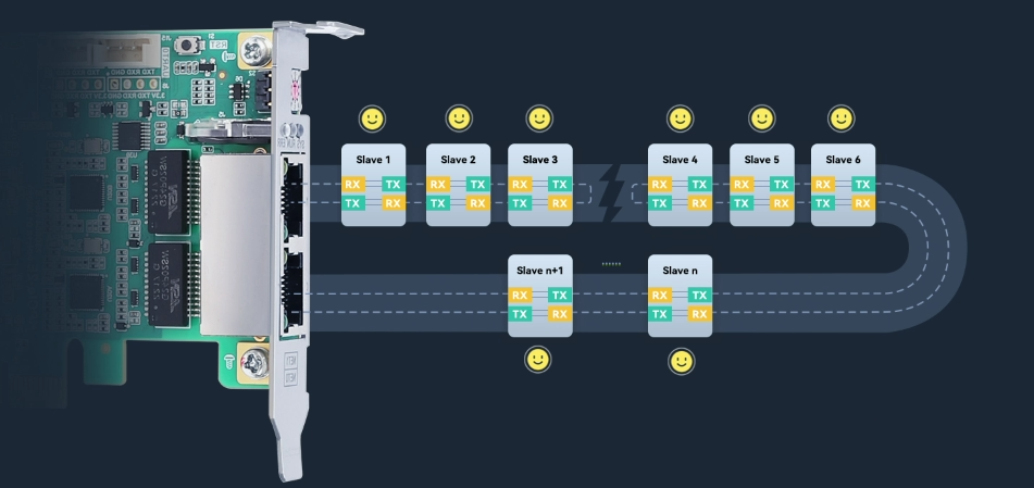

ZLG致远电子PCIe EtherCAT通讯卡支持 EtherCAT线缆冗余功能,即使电缆在某一点物理中断,也可以保持主站设备和从站设备之间的通讯。同时冗余功能使用硬件实现的方案来设计,快速响应,丢包率更低,产品如下图7所示。
fcf8f4f6-cedc-11ee-9118-92fbcf53809c.png?imageView2/2/w/1000
图7硬件冗余实例

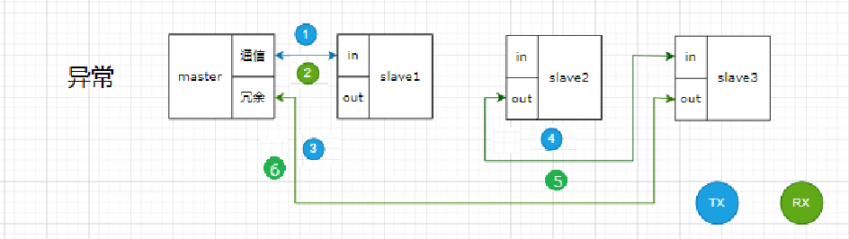

1. FPGA断线处理
PCIe EtherCAT通讯卡使用FPGA进行以太网数据收发,速率更快。在FPGA接收数据的同时对链路上所有的从站设备断线进行检测,如果存在从站断线,FPGA将数据由冗余口继续发出,没有经过协议栈处理,仍然是一条完整的链路,数据流向如下图8所示。
fd13f5da-cedc-11ee-9118-92fbcf53809c.png?imageView2/2/w/1000
图8硬件冗余数据流向
2. 硬件冗余性能
FPGA将通信口回来的数据继续从冗余口发出,没有经过协议栈的过程处理,进而提高了响应速度,减少了数据的丢包率。

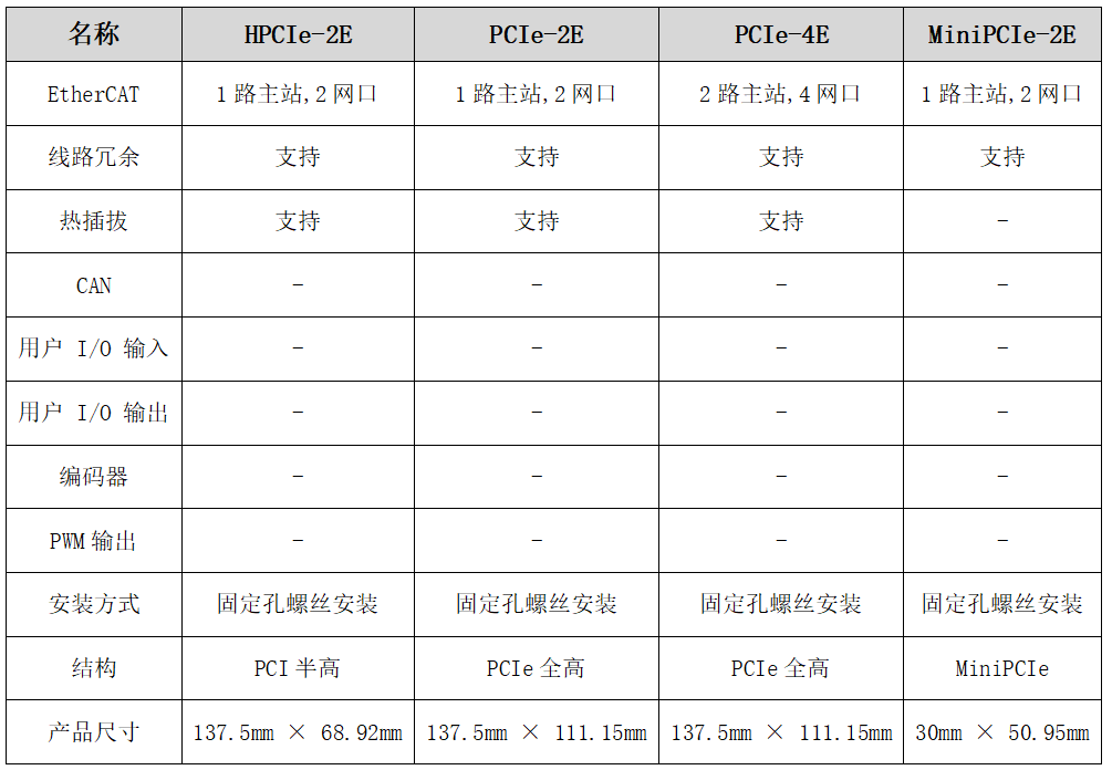

2. 产品应用
致远电子 PCIe EtherCAT通讯卡 是一款基于PCI的EtherCAT总线通讯接口卡。其采用工业领域内先进的FPGA控制方案,通讯速度极高,实时性很强。PCIe EtherCAT通讯卡有MiniPCIE、半卡、全卡设计,可兼容任何类型的3.3 V/DC MiniPCIE和PCI 插槽。EtherCAT通讯卡具有如下等优势:
  • PCIE通讯卡集成了商业授权的EtherCAT主站解决方案;
  • 支持CoE 、FOE、FSOE、从站热插拔、主站硬件冗余等功能;
  • PDO周期最小达125μs,抖动正负5μs;
  • 高速PCIe接口通信、支持多种操作系统平台;
  • PCIe接口拥有更高效的拓展性、支持多平台操作系统。
选型表如下表1所示。
fd4350be-cedc-11ee-9118-92fbcf53809c.png?imageView2/2/w/1000
