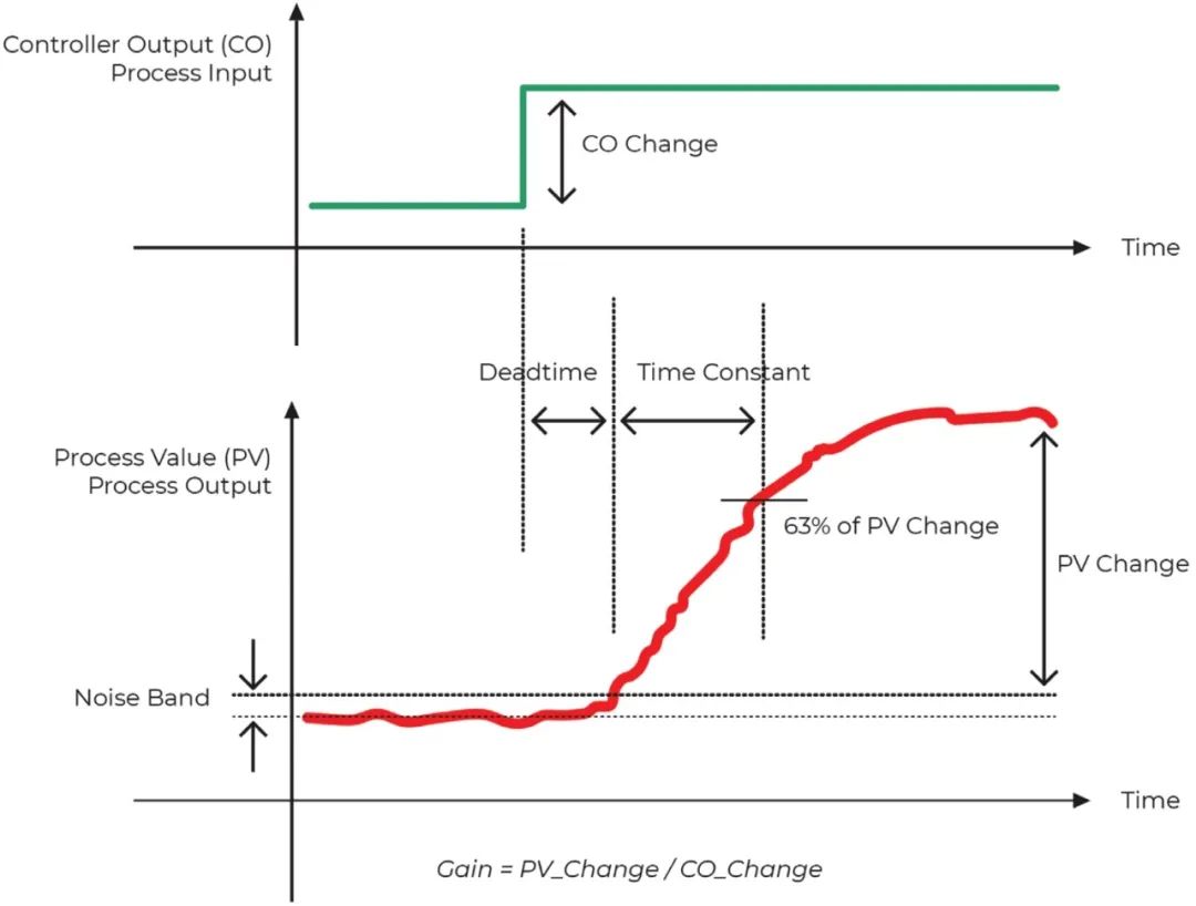

开环整定过程
类似于闭环过程,从了解过程和控制器开始。对于非积分回路请使用以下过程:
■ 将回路置于手动控制模式,保持控制输出恒定,等待过程稳定。
■ 在控制输出上做一个小的阶跃变化(小于10%),并观察响应。
■ 评估过程模型,其中:
– 模型增益等于过程变量除以控制输出变化。
– 死区时间等于控制输出变化与过程变量可观察变化之间的时间间隔。
– 时间常数等于过程变量达到总变化量的63%所需的时间。
■ 选择初始PID值,如:
– P等于2除以模型增益。
– I等于死区时间加上时间常数。
– D等于死区时间除以3或时间常数除以6。
■ 这些初始PID值应提供合理的闭环响应。使用闭环整定方法对控制器进行微调。
