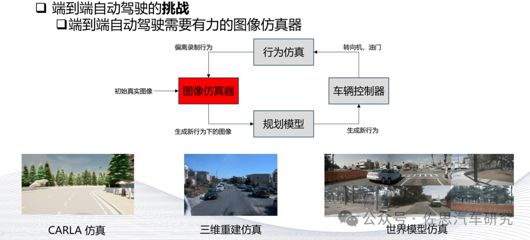

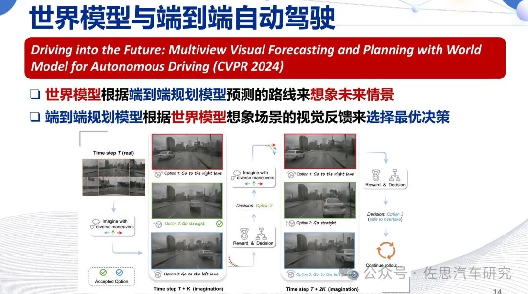

为什么要做世界模型,它实际上是端到端自动驾驶的闭环仿真,世界模型可以看做VLM的逆向工程,用prompt这些文字提示输出视频。世界模型和端到端模型是一个互相帮助的过程,世界模型生成的视频交给车端大模型,车端大模型通过它的规划执行接下来的动作,接下来的动作产生新的场景、新的视角,再通过世界模型继续生成新的数据,进行闭环仿真的测试。

不同于CARLA这些测试型仿真,世界模型是训练型仿真,它要达到海量规模才有价值。

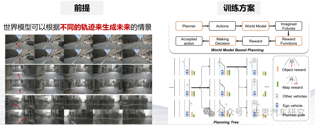

基于世界模型的端到端训练

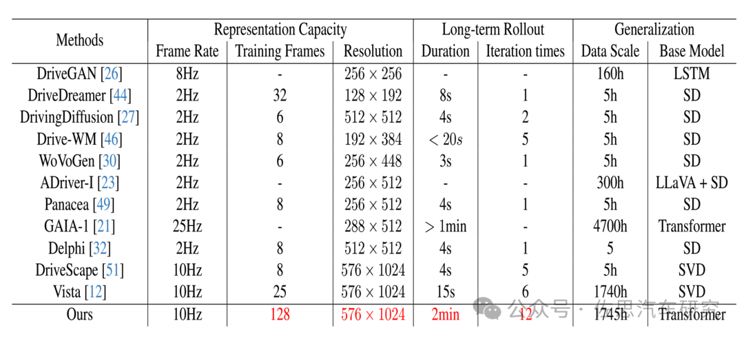

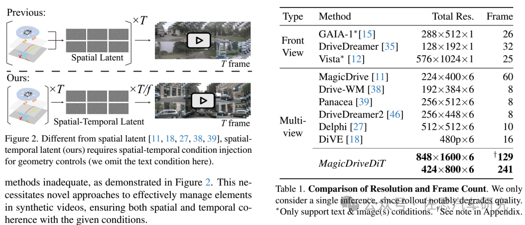

目前世界模型生成视频的方向有两个,一个是追求更长、更多视角、更高分辨率,代表作有商汤的《InfinityDrive: Breaking Time Limits in Driving World Models》,华为的《MagicDriveDiT: High-Resolution Long Video Generation》,Wayve的GAIA-1,地平线的DrivingWorld。另一个是追求近乎真实的3D场景渲染,理想在这方面情有独钟,理想的Street Gaussians、ReconDreamer、DriveDreamer4D都是这个方向,也是这个领域的主要代表作。

483836ec-cfc8-11ef-9310-92fbcf53809c.png?imageView2/2/w/1000
注:“Ours”指的就是InfinityDrive
图片来源:商汤论文《InfinityDrive: Breaking Time Limits in Driving World Models》
4855bcf8-cfc8-11ef-9310-92fbcf53809c.png?imageView2/2/w/1000
图片来源:华为的MagicDriveDiT
华为不仅能生成超高分辨率,还能生成多个角度的视频。

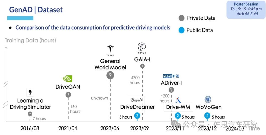

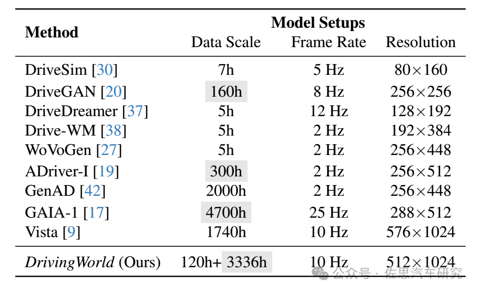

4890c258-cfc8-11ef-9310-92fbcf53809c.png?imageView2/2/w/1000
数据来源:地平线的DrivingWorld,数据尺度比较大,分辨率也很高

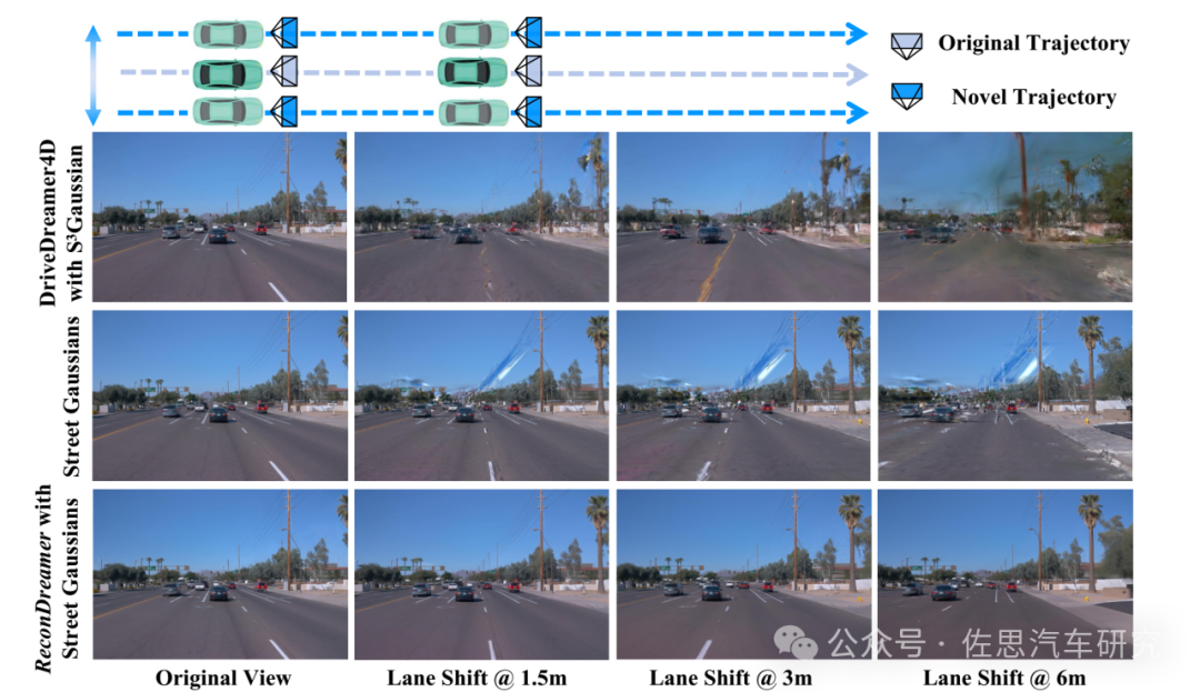

图片来源:论文《ReconDreamer: Crafting World Models for Driving Scene Reconstruction via Online Restoration》
上图可以看到,理想汽车与极佳科技合作的最新成果就是ReconDremaer,纯粹StreetGaussians的话,一旦偏离中心视角,容易出现空洞或鬼影,车道线也出现扭曲。

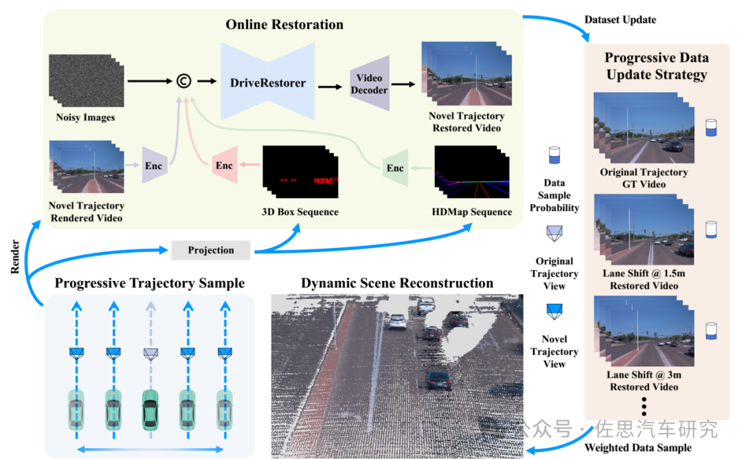

ReconDreamer整体框架

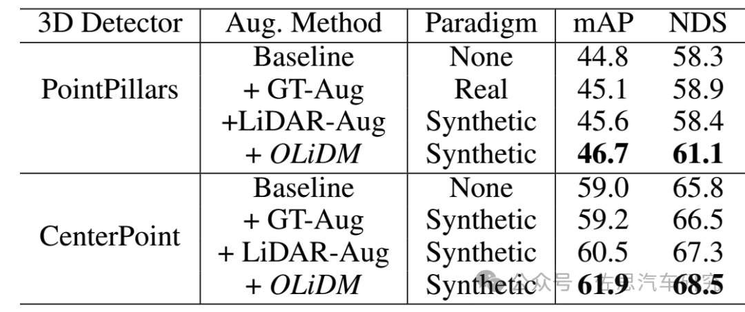

上图中,世界模型生成激光雷达点云视频,再拿这个去训练激光雷达的识别能力。
48ebf6a0-cfc8-11ef-9310-92fbcf53809c.png?imageView2/2/w/1000
数据来源:论文《OLiDM: Object-aware LiDAR Diffusion Models for Autonomous Driving》。
OLiDM的效果,能有两三个点的提升,已经是非常难得了,现在在nuScenes上0.001的提升都需要一年半以上的时间。
