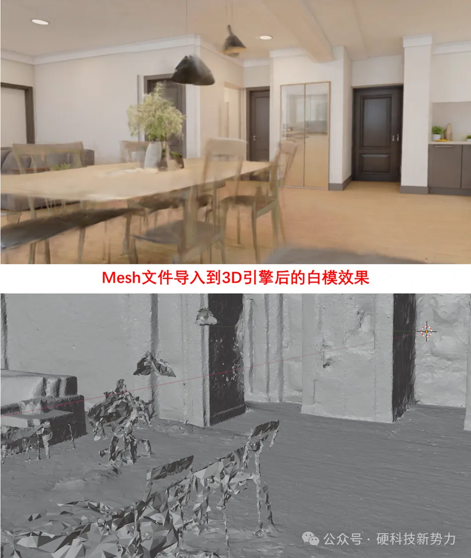

大家可以看看图片效果,这是一个通用的不能再通用的客厅场景。
首先,关于可控性的问题。
文生内容的模式,幻觉是不可避免的。桌子椅子都出虚像了……本来我还以为是截图的时候的拖影,其实真实图像就是这样。
上周徒步的时候,和做CAE仿真的孙博士也讨论过这个问题,文生视频能否用于训练。其中很大的问题也是可控性,生成内容质量不保证,需要“抽卡”,重复多次才能找到可用的。
而且模型训练动辄百万级的数据量,需要基于大量基础场景做微调,很显然,文生内容的模式,针对cornercase尚且还可以,但普适性会差很多。
另外,关于可编辑性的问题。
大家可以看看生成的3D视频经过Mesh转化后的白模文件,简直是无序的乱啊。哪个设计师愿意上手编辑?
就跟程序员不愿意修改别人代码一样,而且还不带注释。
所以朋友点评的好,所谓的可编辑,只是理论上的可编辑,实际编辑的时间成本超过人工手动重新建模。
