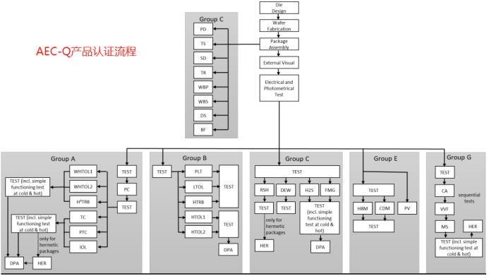

激光雷达的AEC-Q102车规级认证
在汽车行业中,对零部件的高可靠性要求尤为严格,因此,激光雷达及其组件必须通过一系列严格的可靠性验证,才能被纳入汽车供应链。
AEC-Q102标准作为一项国际认可的光电半导体可靠性验证标准,为激光雷达产品的质量和可靠性提供了全面的验证方案。这一认证涵盖了环境应力加速实验、加速寿命仿真实验、封装完整性检测、电气特性校验实验等多个方面,确保产品在零失效的前提下,通过所有规定的测试项目。

当前,激光雷达组件的AEC-Q102认证测试面临的主要难点包括批次或批量性验证的一致性问题、施加应力过程的监控难题、应力条件与标准或器件故障模型要求的匹配问题,以及标准条款适用性的解读问题等。
AEC-Q102认证的周期通常需要考虑与第三方机构的前期沟通、试验所需硬件的定制周期、第三方机构的试验排期以及实际测试时间。因此,建议预留160至180天来完成整个认证过程。至于认证所需的样品数量,大致需1000多颗。认证费用则根据客户提供的详细规格书,依据AEC-Q102标准进行解读,并非所有试验项目都需要执行,费用会根据实际进行的测试项目来决定。
