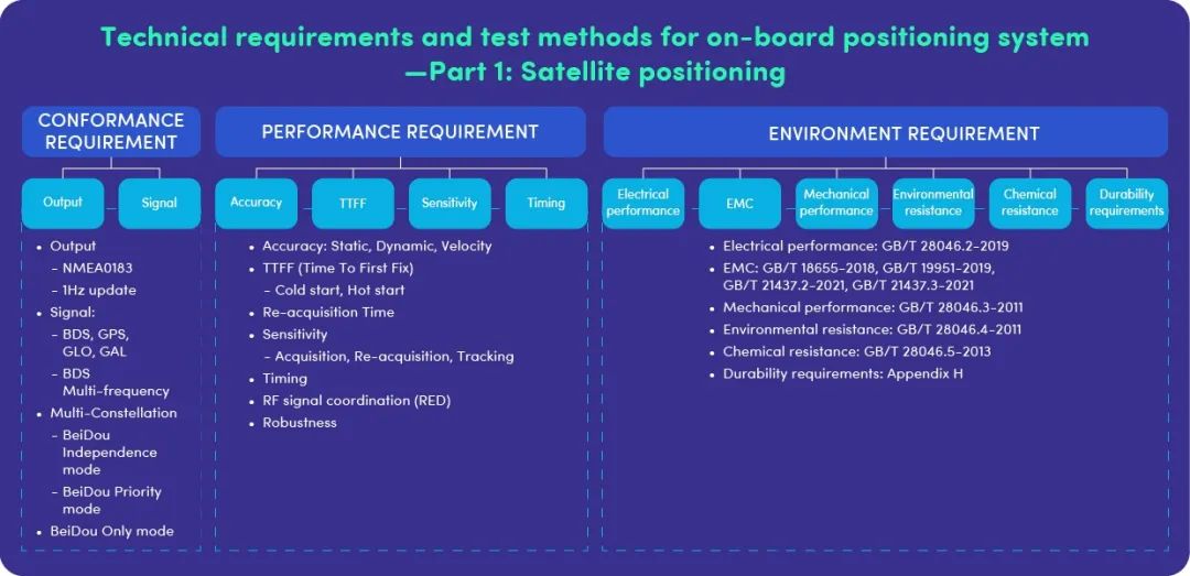

新标准涉及GNSS接收器的三个领域:功能、性能和健壮性。在功能方面,为确保连续性和准确性,接收器应能够接收来自所有四个全球导航卫星系统的信号:GPS、GLONASS、Galileo和北斗。对于北斗系统,它应支持双频或多频,即B1+B2、或B1+B3、或B2+B3、或B1+B2+B3。
除了支持多模和多频外,它还应能够在北斗独立模式(仅使用北斗信号)、北斗优先模式(首先获取北斗信号)和北斗唯一模式(仅可见北斗信号时)下运行。输出应采用通用语句格式(基于NMEA-0183协议),硬件更新率应至少为1Hz。
GNSS接收器性能要求
汽车定位国标定义了接收器在四个方面的性能:准确性、捕获时间、灵敏度和授时。接收器需要在静态和动态场景以及高速状态下验证定位准确性。首次定位时间(TTFF)需要在热启动(已知先前位置数据)和冷启动(未知先前位置数据)时进行测量。
在灵敏度方面,接收器需要满足信号捕获、信号跟踪和信号失锁后重新捕获的指定标准。还将测量在低功率下捕获、跟踪和重新捕获信号的能力。授时性能与接收器准确接收并输出来自GNSS的精确时钟数据的能力有关,例如给导致事故的事件加时间戳和给事故本身加时间戳。
GNSS接收器健壮性要求
在健壮性方面,OEMs和Tier 1s需要证明接收器能够抵御可能损害其准确计算位置能力的恶意和无意干扰。该标准效仿了欧盟无线电设备指令(RED)标准,针对来自其他电子设备的邻频干扰的健壮性。标准还要求提供对抗系统事件应对能力的证据,以及接收器恢复能力(即从异常事件中恢复到正常运行的能力)的证据。
f9e97e72-d2e4-11ef-9434-92fbcf53809c.jpg?imageView2/2/w/1000
