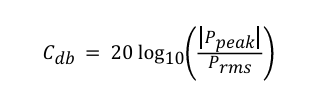

首先需要明确两个术语:峰值功率和连续功率。峰值功率是最大瞬时音频功率。它将决定电源可实际输出的功率大小。连续功率是指一段时间内的平均音频功率。在电源设计中,连续功率是指系统在不超过元件温度或平均电流额定值的情况下可以提供的特定输出功率。图 1 提供了峰值和连续音频级别的示例。它们与波峰因数(波形的峰值与均方根 (RMS) 值之比的度量)有关。
14a00aac-d541-11ef-9310-92fbcf53809c.png?imageView2/2/w/1000
图 1. 此图展示了连续和峰值功率音频级别
它也可以通过方程式 1 用分贝表示:
14d1b0ca-d541-11ef-9310-92fbcf53809c.png?imageView2/2/w/1000
方程式 1
用RMS表示音频功率并不恰当,因为从技术角度而言,它并不是计算得出的功率波形 RMS 值。音频放大器规格设定非常复杂,无法在此处详尽阐述,可能需要另写一篇文章来深入探讨。请注意,有关额定放大器功率级别的行业标准不一定能明确电源在峰值和连续功率方面的要求。

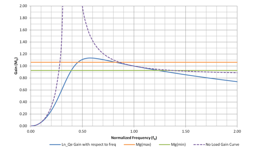

与大多数谐振转换器一样,设计 LLC-SRC 的第一步是选择谐振回路元件。这将设置谐振频率并形成增益曲线。在此步骤中,确保可以达到峰值功率电平下的输出电压。如果谐振回路无法实现所需的增益,则输出电压将在音频达到峰值时下降,从而降低音频质量或关闭放大器。峰值功率的持续时间要求对于输出电容器来说通常太长,无法维持输出电压,因此电源需要能够实际提供整个峰值负载。
对峰值增益预留一些额外的余量。由于变压器构造的物理限制,并不总是能达到精确的匝数或电感值。对于需要达到高峰值功率的音频设计,使用分立式谐振电感器将大有裨益,可确保更精确的谐振和磁化电感。
在峰值功率下,选择可处理峰值电流的元件非常重要。设计磁性元件时,请确保它们不会饱和。在连续功率下,根据持续热性能来选择元件和封装很有必要。设计人员可能会缩减某些封装的尺寸,并使用 PCB 进行热管理,而不是使用散热器。
与任何 LLC-SRC 一样,构建增益曲线是一个迭代过程。尝试达到特定的工作频率、谐振电流和电压,并在峰值和连续功率级别之间平衡设计颇具挑战性。在完成计算时,需要调整磁化电感、谐振电感、匝数比和谐振电容。100kHz 是硅基设计的常见谐振频率目标。对于音频应用,目标应设为100kHz,以实现连续功率工作点。图 2 展示了针对上述示例的增益曲线。工作频率范围为 83kHz 至 139kHz。
