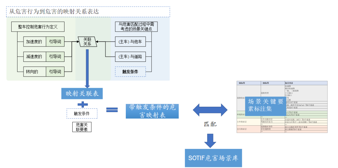

预期功能安全场景的生成方法主要可分为3个关键执行步骤(见图2),第一步,建立从危害行为到危害的映射关系表达,得到关联规则,形成映射关联表;第二步,对场景要素进行特征分析,进行场景要素分类及标注,形成一个基于关键场景特征的场景要素标注集;第三步,基于第一步建立的关联表,进行触发条件关联,形成带触发条件的危害映射表,然后,匹配危害映射表与场景要素标注集,形成危害场景集,该危害场景集也就是预期功能安全场景。

(1)从危害行为到危害的映射关系表达
首先建立从危害行为到危害事件的映射关系表达,得到关联规则,形成映射关联表。

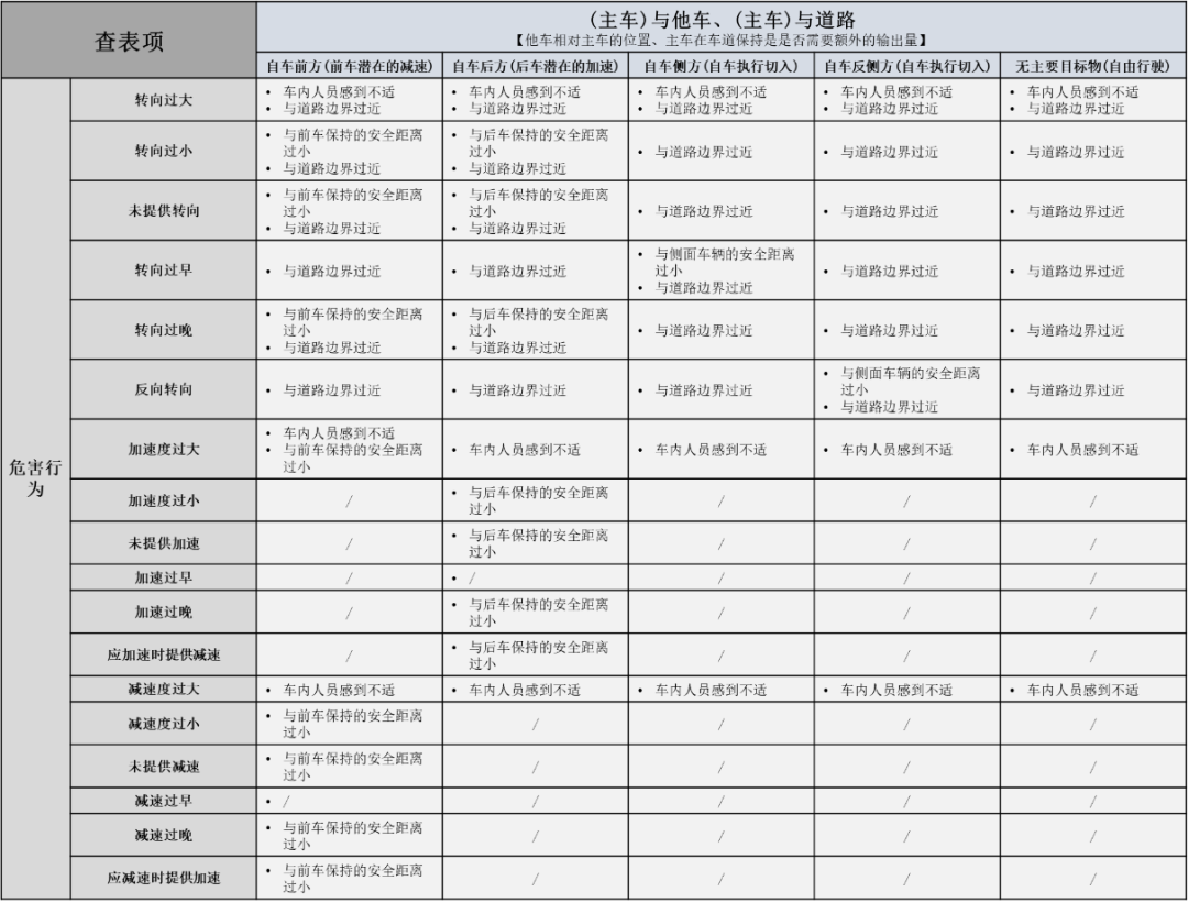

其中,ac7bccf4-d7de-11ef-9310-92fbcf53809c.png?imageView2/2/w/1000表示第i个危害行为(来自表1)。ac8fd988-d7de-11ef-9310-92fbcf53809c.png?imageView2/2/w/1000表示第j个场景中可关联危害的场景关键点,aca8e9d2-d7de-11ef-9310-92fbcf53809c.png?imageView2/2/w/1000表示由第i个危害行为与第j个场景要素组合产生的第1个危害。具体,考虑18个基本的危害行为,以及场景中交通参与者与主车的相对位置关系,以及场景的道路是否弯曲两类关键要素,构造危害行为与导致危害场景关键点的关联表,见图4。
acc7a28c-d7de-11ef-9310-92fbcf53809c.png?imageView2/2/w/1000
图 4危害行为与导致危害场景关键点的关联表
该表描述了危害行为与危害的关联,在关联过程中考虑了必要的场景要素。这种关联是定性式的,并且以相对有限的危害行为与危害的组合,关联到了数量庞大的场景,关联介质为场景中的他车和道路这两类要素。该关联方式可用于构建危害的场景集。

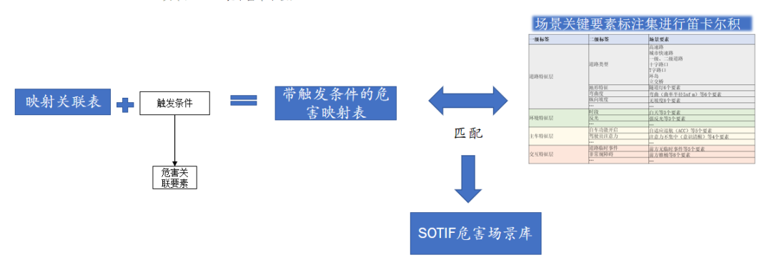

GB/T 43267所提供的链路的主要节点为危害行为、危害、场景,三者存在一定的关联关系。对此,前文提出的关联场景和危害的具体流程,可根据危害行为映射关联表和场景关键要素标注集构造以危害为导向的测试场景集,实现以数量有限的危害关联匹配出数量级较大的危害场景库,该场景库也就是预期功能安全场景库。
ad06257a-d7de-11ef-9310-92fbcf53809c.png?imageView2/2/w/1000
图 7危害场景库生成示意图
首先,基于已经生成的关联表(图 4),进一步将触发条件与整车危害行为的引导词进行关联。该阶段的关联旨在细化危害行为的发生条件,确保测试场景集能够全面覆盖各种可能的触发条件。且通过与触发条件的关联可以以更小的颗粒度匹配逻辑场景中的主要触发要素。

然后,基于场景关键要素标注集,通过要素集笛卡尔积的方式进行组合生成测试场景库。根据文章:自动驾驶测试场景库的构建及评价方法(一),“定义场景要素集为S,则有ad37cf9e-d7de-11ef-9310-92fbcf53809c.png?imageView2/2/w/1000ad4861ba-d7de-11ef-9310-92fbcf53809c.png?imageView2/2/w/1000其中ad51bcec-d7de-11ef-9310-92fbcf53809c.png?imageView2/2/w/1000为一级标签下的场景要素子集,ad6b86a4-d7de-11ef-9310-92fbcf53809c.png?imageView2/2/w/1000为二级标签下的场景要素子集。定义危害关联要素为ad871874-d7de-11ef-9310-92fbcf53809c.png?imageView2/2/w/1000。进而,一个关联危害的场景库Sces可以表示为:
ad96111c-d7de-11ef-9310-92fbcf53809c.png?imageView2/2/w/1000
其中,“X”表示笛卡尔积。”在对场景要素集进行组合时,同时对场景要素进行标注,包括要素的频率、风险性、复杂性标注,并将对要素标注的结果继承至由其组合成的场景中。最终,形成一个基于关键场景特征分析的场景库。
最后,将上述形成的场景库中的场景与危害、危害行为进行匹配,从形成的场景库中筛选出与特定危害或危害行为相匹配的场景,进而构建出一个面向某个特定危害的测试场景集。该测试场景集可以包含特定的潜在危害行为与危害,也能够反映出这些危害在不同条件下可能发生的具体场景,最终得到SOTIF危害场景库。

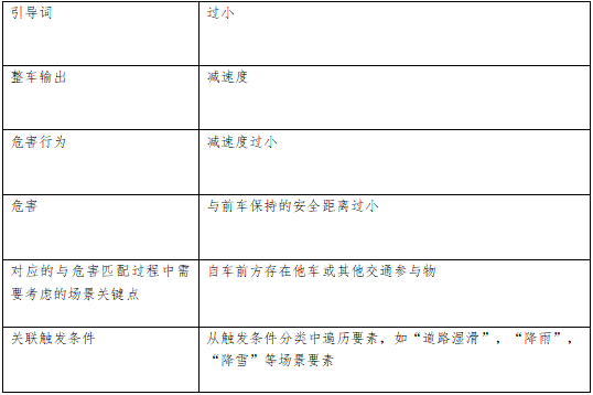

根据引导词“过小”,结合整车输出的“减速度”,得出当给定危害行为为减速度过小时,系统遍历危害行为映射关联表,该危害行为可关联危害为“与前车保持的安全距离过小”;对应的危害匹配过程中需要考虑的场景关键点是“自车前方存在他车或其他交通参与物”。

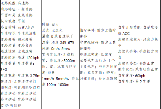

基于四类场景特征筛选场景要素进行笛卡尔积,得到组合后的场景关键要素标注集。例如:

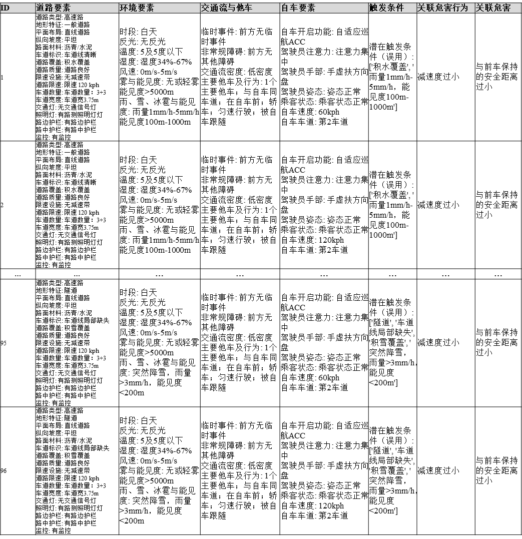

关联触发条件:引导词“过小”代表自车的实际输出由于场景中的抑制条件,使得其比预期输出要小,场景抑制条件可以是摩擦系数变小的抑制,比如“道路湿滑”、“降雨”、“降雪”等场景要素。这些要素在场景要素集中已被预先标记为潜在的触发条件要素;根据触发条件分类表进行生成带触发条件的危害映射表,如下:
ade2622e-d7de-11ef-9310-92fbcf53809c.png?imageView2/2/w/1000
将上面形成的表格中的内容与场景关键要素标注集进行匹配,构建该危害对应的危害场景库,场景库见图9。
adfbedca-d7de-11ef-9310-92fbcf53809c.png?imageView2/2/w/1000
图 9危害场景库(部分)
由上图可见,所构建的危害场景库涵盖了对危害行为“减速度过小”及其关联的危害“与前车保持的安全距离过小”的致伤条件和潜在触发要素,即在该场景集中,有较大概率会使得自动驾驶汽车出现该危害行为并引发所对应的危害。
