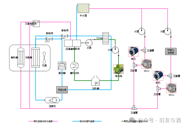

热泵系统:
现代电动汽车还常配备热泵系统,用于在低温环境下提高空调效率。热泵能通过反向工作原理,从外部环境获取热量并加热车内空气,显著提高能效,特别是在寒冷天气下。
b2f98bfe-d868-11ef-9310-92fbcf53809c.png?imageView2/2/w/1000
