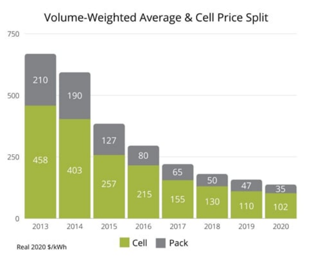

  除了满足可持续发展要求外,锂离子电池还在重量和体积能量密度上具有卓越的优势,可显著减轻车辆的重量并节省空间。该技术还支持制动过程中回收更多能量(更高的动态充电接受度),提高动力系统效率。锂离子电池自放电率较低,循环稳定性优越,保质期长,因此需要更换的时间比等效铅酸电池更长。锂离子技术面临的挑战是低温性能,它不适合在寒冷天气条件下启动内燃机(ICE)。然而,最近由欧洲汽车制造商协会(EAMA)牵头的技术比较发现,锂离子冷起动性能与铅酸相当。尽管锂离子电池价格在2010年至2020年间下降了约89%,但成本问题依旧存在。
