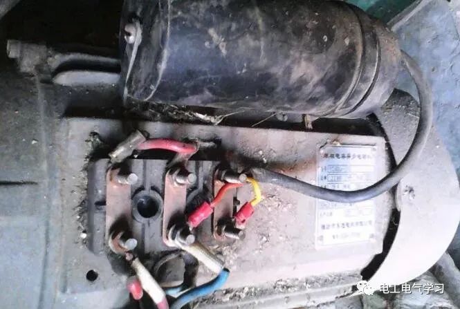

1kW 及以下电机接线方法:原电机接线盒内“Y”型接法连片不动,把选好的电容 C 并接在 Ul 和 VI 之间,把零线接在Ul 端,火线接在 wl 端即可;如电机反转,则 接在 wl 端的相线不动,把原先接在 u1 端的零线改接在 Vl 端,即可改变电机转向。

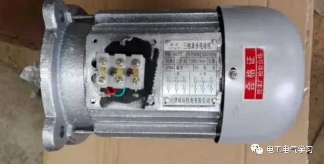

5.1.1-7.5kW 电机的接线方法:将原电机接线盒内的连片全部拆除,用 1.5~6mm2 塑铜线做特制联片。分别把 W2、V2 端子,U2 和 W1 端子相连接,相线直接 接在 W1 端,零线接在 U1 端,运行电容 Cp 跨接在 U1 和 V1 端,启动电容 Cn 和速度继电器的常闭。
69f41b98-dc6c-11ee-a297-92fbcf53809c.jpg?imageView2/2/w/1000
触点 Sr 串联后接在 U1 和 V1 端即可。如电机反转,则 W1 端接相线不动,把原接 在 u1 端的零线改接在 Vl 端,即可改变电机的转向。
1kW 及以下三相异步电机改为单相电容运转式异步电 机,把 1.1~7.5kW 三相异步电机改为单相电容启动与运转异步电机。2.1kW 及以下三相异步电机改接时,应该选用正品油浸式金属膜纸介电容做附加电容, 电容的耐压必须选取 450V 以上。电容量按 C=14.6In 选取,式中 In 为三相异步电机额定电流,算出数值后取整数,再寻找相适应的电容即可。
重要提示:工厂里最好不要改,这是野外作战或者农村临时使用的临时办法。改装后实际带负载能力将降为原来的百分之60以下。
