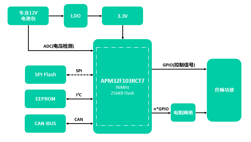

AVAS主要用于电动汽车低速和倒档时的提醒警示,通过CAN总线获取车速和档位信息,当车辆时速低于设定值(20km/h),系统会模拟发动机加速减速的声音,倒档时装置也会发出倒车警示,以提醒车辆周围的行人与车辆。
APM32F103RCT7电动汽车AVAS应用方案
· 该系统采用基于Arm Cortex-M3内核芯片,主频高达96MHz,可及时处理CAN报文信息,减少因处理效率低而导致的协议丢帧情况· 内置CAN总线接收报文指令,精准识别车辆当前行驶状态,及时发送所需播放的功能音频· 支持汽车诊断协议,可实时反馈AVAS产品状态信息· 芯片内部集成256KB Flash,存储空间丰富,且内置SPI接口,可按需外接大容量SPI NOR Flash元件
afb54fc0-f3ad-11ec-ba43-dac502259ad0.png?imageView2/2/w/1000
· 内置I²C,可连接EEPROM存储CAN诊断报文信息· ADC采样精度高,可协助检测汽车电池包电压数据,实现对系统及电池包的实时保护· 通讯外设丰富,支持多路SPI/I²C,且最高可支持双路CAN-Bus,满足用户对系统开发的多样性需求· 支持定时器输出PWM控制音频模块;或使用GPIO模拟控制外部分立器件,低成本实现发声功能· 温度等级范围-40~105℃,符合常规车身应用环境需求· 已通过ACE-Q100车规级认证,符合车规级高可靠性标准
