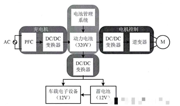

二.DCDC转换器在电动汽车中的位置(结构和功能)
图示为简单的电动汽车系统架构
poYBAGLqMvSAF-gtAAClQGZenSg343.png?imageView2/2/w/1000
电动汽车系统由不同模块构成,这些模块为传动系统和能量存储系统。动力电池模块(通常乘用车是400V范围内的锂离子化学电池)由电池管理系统(Battery Management System,BMS)进行管理和监测,并通过一个车载充电机模块(ACDC变换器)进行充电,交流电压范围是从110V的单相系统到380V的三相系统。动力电池模块通过一个双向的DCDC变换器和DCAC逆变器来驱动电机,同时用于再生制动,将回收的能量存入动力电池。同时,为了将动力电池的高压转化为可供车载电子设备使用和给蓄电池充电的13.8V电源,需要一个降压型DCDC变换器模块。

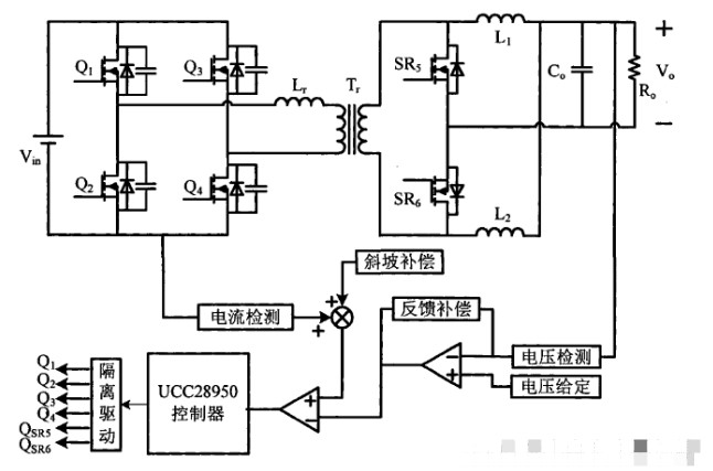

三.DCDC转换器的结构组成
图所示为变换器系统的主电路拓扑及其控制结构。输入级由Q1、Q2、Q3、Q4四个开关管组成的全桥电路和高频变压器Tr构成,输出级由同步整流管SR5、SR6和输出滤波电感L1、L2以及输出滤波电容C0构成。全桥电路向变压器一次侧输出的是准方波,当全桥的对角开关管导通时能量由变压器的初级传向次级。在死区时间内,通过原边开关管的寄生电容和变压器的漏感的串联谐振来实现开关管的ZVS。如下结构的同步整流管采用外激式驱动,在没有能量从变压器原边传输至副边时,同步整流器SR5和SR6仍然导通,避免了同步整流管的反并二极管的换流导通,从而进一步降低整流的导通损耗。
poYBAGLqMwaAd31jAADER9gcJNk526.png?imageView2/2/w/1000

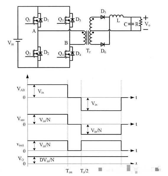

四.DCDC转换器的硬件工作原理
图示为基本的PWM全桥变换器电路拓扑和主要波形。其中,Vin是输入侧直流母线电压,全桥由四只功率开关管Q1-Q4构成,主变压器Tr的原副边绕组匝数比为N,D5和D6构成输出整流电路,L和C分别为输出滤波电感和电容,负载为R。
pYYBAGLqMyuAO7lKAACp1rFnmJg407.png?imageView2/2/w/1000
通过控制全桥的四只功率开关的导通和截止,在变压器的原边得到一个交流方波电压Vab,其幅值为Vin。Vab通过高频变压器传输至副边,同样得到一个交流方波电压,其幅值为Vin/N。这个交流方波再经过D5和D6构成的整流桥整流之后,得到一个幅值为Vin/N的直流方波电压Vrect。最后,Vrect经L和C组成的滤波网络滤去其中的高频分量,得到一个平直的直流输出电压Vo,其幅值大小为D*Vin/N,其中D=Ton/(Ts/2)是占空比,Ton是斜对角的两只开关管的同时导通时间,Ts是开关周期。输出电压Vo的幅值通过调节占空比D来实现。
