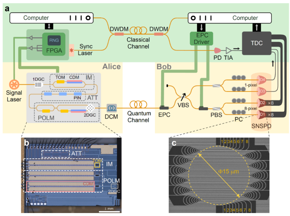

记者从中国科学技术大学获悉,该校潘建伟院士、徐飞虎教授等与中科院上海微系统与信息技术研究所等单位的科研人员合作,通过发展高保真度集成光子学量子态调控、高计数率超导单光子探测等关键技术,首次在国际上实现百兆比特率的实时量子密钥分发,实验结果将此前的成码率纪录提升一个数量级。3月14日,该成果在线发表于国际期刊《自然·光子学》杂志。
高码率量子密钥分发装置图。中国科大供图
量子密钥分发(QKD)基于量子力学基本原理,可以实现原理上无条件安全的保密通信。提高QKD的成码率对其实用化起着至关重要的作用。高码率可为更多用户提供服务,实现大数据共享、分布式存储加密等高带宽需求的应用。此前国际上最高的实时成码率是10兆比特每秒(10公里标准光纤信道下)。为了实现更高的密钥率,需要解决系统发送端、接收端和后处理等技术瓶颈。在发送端,高码率QKD需要高保真度的量子态调制,然而现有QKD系统在高速调制下会产生较高误码率;在接收端,同时具有高效率和高计数率能力的单光子探测器不可或缺,超导纳米线单光子探测器(SNSPD)具有高效率和低噪声的优点,但其计数率通常受到较长恢复时间的限制。
潘建伟、徐飞虎研究组发展了集成光子片上高速高保真度偏振态调制技术,系统重频达到2.5吉赫兹,量子比特误码率优于0.35%;结合中科院上海微系统所尤立星团队最新研制的八像素SNSPD,实现了高计数率、高效率的单光子探测,在每秒输入5.5亿个光子时仍能保持62%的探测效率;同时,研究组发展了偏振反馈控制、高速后处理模块等。
在上述技术突破的基础上,研究团队实现了10公里标准光纤信道下115.8兆比特每秒的密钥率,较之前纪录提高了约一个数量级;系统稳定运行超过50个小时,在传输距离328公里下码率超过200比特每秒。
