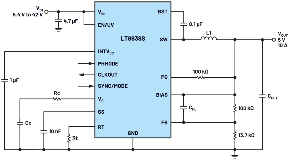

LT8638S 是一款 42V、10A、单通道降压稳压器,它在一个 4 × 5mm LQFN 封装上包含所有控制电路和 MOSFET。其输出电流可在短时间内达到 12 A。LT8638S 稳压器是紧凑型 10A 中间电源轨的理想选择。图 1 显示了典型的 5V/10A LT8638S 原理图。LT8638S 稳压器的开关频率可在 200kHz 至 3MHz 范围内调节。
poYBAGLw9YKAQhCJAAEHhNrvxsY517.jpg?imageView2/2/w/1000
图 1:使用 LT8638S 稳压器的 5V/10A 电源(来源:Analog Devices)

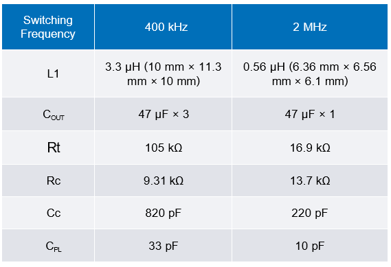

表 1 列出了 400kHz LT8638S 电路和 2MHz LT8638S 电路的主要组件。
pYYBAGLw9YWAMVcLAAAYdnbAP-s273.png?imageView2/2/w/1000
表 1:图 1 原理图的组件(来源:Analog Devices)

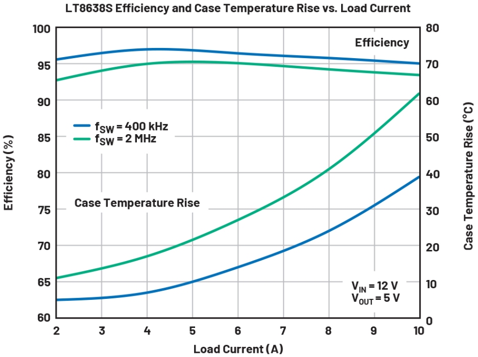

图 2 显示了 LT8638S 在DC2929A演示板上的效率和温升,分别为 400 kHz 和 2 MHz。LT8638S 稳压器的温升仅为 60°C,在 2MHz 开关频率下输出功率为 50W。在 10A 负载下,2MHz 和 400kHz 之间的效率差异在 1.5% 以内。
poYBAGLw9YiAbS9RAAIMld4mhzE510.jpg?imageView2/2/w/1000
图 2:图 1 电路的效率和温升(来源:Analog Devices)
比较 LT8638S 400kHz 电路和 LT8638S 2MHz 电路,400kHz 时的电感器占位面积是 2MHz 电感器的 2.5 倍,400kHz 时的输出电容器是 2MHz 输出电容器的 3 倍. 因此,对于尺寸和成本敏感的应用,2MHz 开关频率是首选。

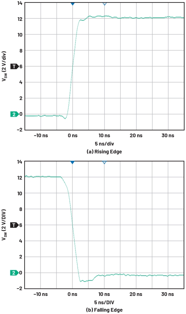

阻止电源设计工程师使用 2 MHz 的主要问题是效率和热性能,因为在高开关频率下开关损耗会显着增加。LT8638S 通过快速开关边沿最大限度地减少开关损耗来缓解这些担忧,如图 3 所示。
pYYBAGLw9YuAc32pAAGW-BWonXA742.jpg?imageView2/2/w/1000
图 3:LT8638S 在 12V 输入和 10A 负载下的开关边沿(来源:Analog Devices)
快速开关边沿有利于高开关频率下的效率,但可能会恶化电磁辐射 (EMI)。LT8638S 配备 Silent Switcher 架构,使其能够以小得多的解决方案尺寸以快速开关边沿和显着低的 EMI 运行。

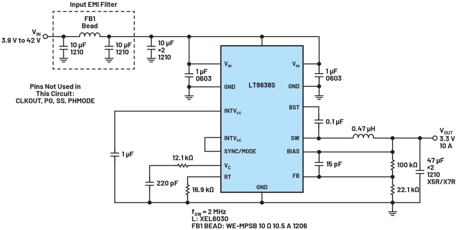

图 4 显示了一个超低 EMI 2MHz LT8638S 电路。为实现最佳 EMI 性能,稳压器通过将 SYNC/MODE 引脚与 INTV CC引脚连接,在扩频模式下运行。
poYBAGLw9Y6ANdddAAE5OuXm1-s684.jpg?imageView2/2/w/1000
图 4:超低 EMI LT8638S 电路(来源:Analog Devices)
图 5 显示了图 4 电路的 LT8638S 辐射,测试设置在 CISPR 25 标准中定义。红线代表 CISPR 25 Class 5 限制,这是汽车行业最严格的排放规范。如图 4 所示,只需很少的附加组件即可生成输入滤波器,LT8638S 就可以满足 CISPR 25 Class 5 严格的峰值和平均限制。
poYBAGLw9ZGAX2CAAAQK02QPeGI354.jpg?imageView2/2/w/1000
图 5:图 4 电路的辐射 EMI 和传导 EMI(12V 输入至 3.3V 输出,10A)(来源:Analog Devices)

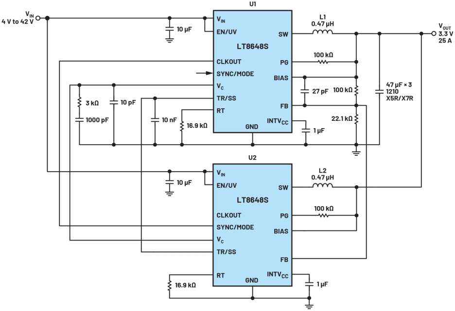

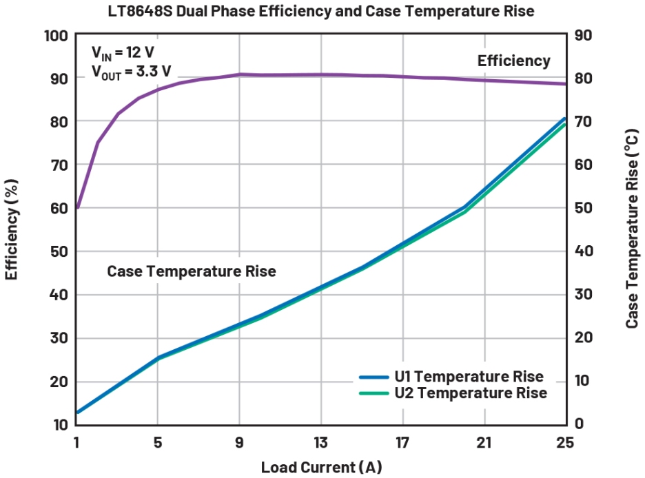

图 6 展示了使用两个并联的 LT8648S 器件的 3.3V/25A、2MHz 原理图。两个 LT8648S 稳压器具有共同的输入和输出。连接 EN/UV 和 SS 引脚以确保两个稳压器以相同的压摆率同时启动。LT8648S 使用峰值电流模式控制,这使得误差放大器输出与负载电流相关的V C电压。通过连接 V C和 FB 引脚,两个并联的 LT8648S 器件可以实现良好的电流平衡,而无需额外的电路。U1 LT8648S 的 CLKOUT 引脚连接到 U2 LT8648S 的 SYNC/MODE 引脚。通过这种连接,两个 LT8648S 稳压器以 180° 相移同步。
pYYBAGLw9ZSAR4udAAFpyM3sAUE414.jpg?imageView2/2/w/1000
图 6:使用两个并联 LT8648S 稳压器的 2MHz、3.3V/25A 应用(来源:Analog Devices)
图 7 显示了图 6 电路的效率和温升。U1 和 U2 的温度几乎相同,这表明在这种并联应用中电流平衡良好。高开关频率和外部补偿可实现快速瞬态响应。

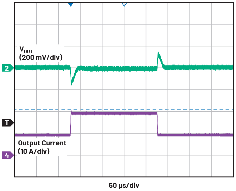

图 8 显示了图 6 所示电路的负载瞬态响应。

图 8:图 6 所示电路的 10A 至 20A 负载瞬态响应(来源:Analog Devices)
