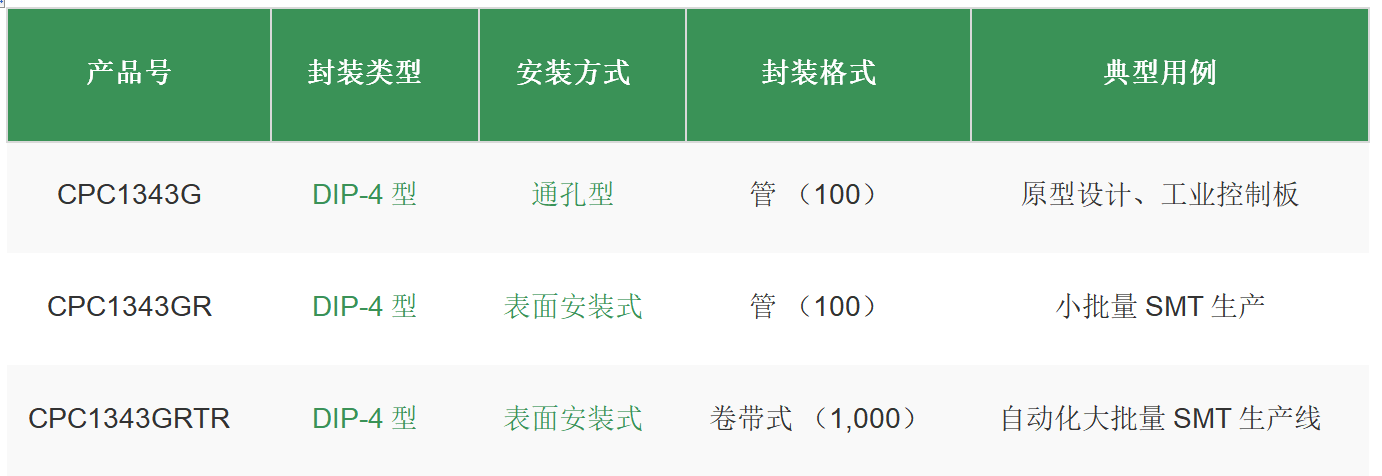

包装和订购选项
CPC1343G系列包括多种封装选择,针对不同的组装和体积要求进行了优化:

5. 有哪些包装选择?
CPC1343G 提供通孔 DIP-4 和表面安装封装,包括用于自动化大批量生产的卷带选项。
供货情况
根据所选的封装,这些固态继电器的每管100个或每卷1,000个。通过全球授权的Littelfuse经销商接受样品请求。
