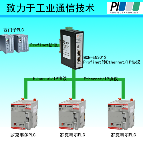

在工业自动化领域,PLC扮演着至关重要的角色。随着技术的不断进步,PLC通讯协议的兼容性变得越来越重要。本文将详细介绍如何通过Profinet和Ethernet/IP网关,将罗克韦尔PLC的EtherNet/IP接口与西门子S7-1200 PLC的Profinet接口进行连接和配置,从而实现两种通讯协议的互操作性。

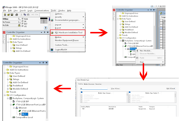

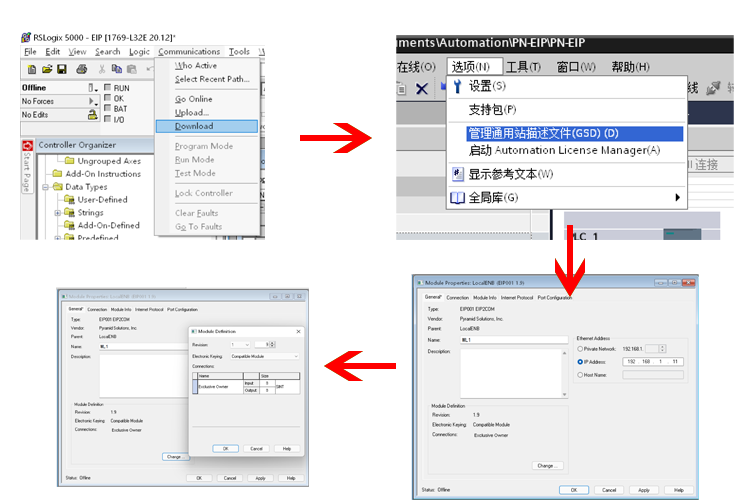

首先,我们需要准备罗克韦尔PLC以及西门子的PLC、相适应的DC24V电源模块、一台用于配置的电脑、ProfinetEthernet/IP的网关设备以及网络通讯线缆。启动罗克韦尔PLC配置软件,进入硬件配置界面。在此界面中,我们可以导入所需的Profinet和Ethernet/IP网关设备描述文件,这是实现Profinet与Ethernet/IP通讯的关键,完成安装程序后,进行模块化扩展操作。具体步骤包括:选择“新建模块”以添加新模块,然后搜索并选中Profinet转Ethernet/IP的网关模块。进入Profinet和Ethernet/IP网关模块的参数设置界面,通过双击模块名称实现。在此界面中需要配置Profinet和Ethernet/IP网关模块的设备名称及IP地址。点击“更改”以设定数据输入输出的长度。本实例中设置为8字节,这是确保数据通讯稳定的关键参数。最后将配置信息下载到PLC。

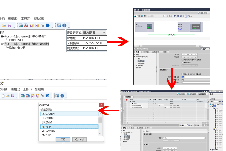

西门子PLC配置步骤:确保GSD文件已成功安装在系统中。GSD文件是PROFINET设备的描述文件,它包含了设备的配置信息和参数,是实现PLC与PROFINET网络通讯的基础。导入EtherNet/IP转换至PROFINET网关的配置文件进行组态。这一步操作将使得西门子PLC能够识别并正确处理来自网关的数据。
wKgaomYg3HeAPGGTAAHgHdGiONg350.png?imageView2/2/w/1000

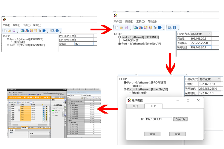

设定Profinet和Ethernet/IP网关的IP地址与设备名称。将确保PLC能够准确地将数据发送到正确的目标地址。在执行数据通讯配置的过程中,首先需要设定数据传输的输入与输出长度。这是确保数据完整性和准确性的关键参数。完成设置后,将配置信息下载到PLC中。打开Profinet转Ethernet/IP网关的配置软件,创建一个新项目,并选择PN-EIP作为项目类型。这一步操作将使得网关能够同时处理Profinet和Ethernet/IP两种协议的数据。进一步配置与西门子PLC之间的通讯参数,确保EtherNet/IP转PROFINET网关能在PROFINET网络中正确识别其IP地址和设备名称。数据交换的长度需设置为8字节,以保证数据的完整性和准确性。设定EtherNet/IP转PROFINET网关在罗克韦尔PLC中的IP地址应与系统组态中设定的值保持一致确保PLC能够正确地将数据发送到网关,进而实现与PROFINET网络的通讯。
wKgZomYg3HyARvQzAAH42kWJKAg703.png?imageView2/2/w/1000
在配置全部完成后,选择EtherNet/IP转PROFINET网关的默认IP端口进行配置信息的下载操作。特别注意,在进行下载时,务必通过Profinet和Ethernet/IP网关设备的底部网口进行操作,以避免可能的配置错误。建议在未插入正面网口的情况下执行下载。完成下载操作并确保EtherNet/IP转PROFINET网关模块成功接收安装文件之后,应重新激活该Profinet和Ethernet/IP网关模块的电源。这一步操作将使得Profinet和Ethernet/IP网关能够正式投入运行,实现EtherNet/IP与PROFINET之间的通讯。
