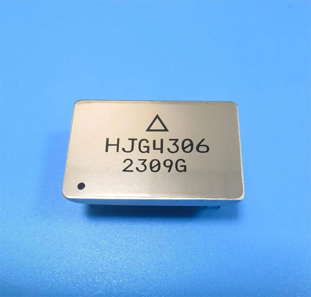

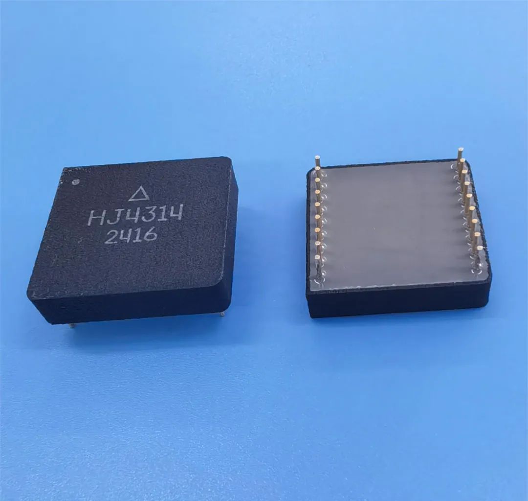

针对此航晶微早期推出了多款电机驱动相关产品,其中HJ4312伺服电机闭环控制器与其搭配的HJG4306三相电机驱动电路模块这两款厚膜集成电路在航空28V电机驱动方案应用最为广泛。为满足市场需求产品小型化的问题,航晶微结合自身在电机驱动电路方面的积累的经验,经过不断学习,现推出一款全新一体化的三相电机驱动电路模块HJ4314,只需简单的外围电路,便可独立完成对三相无刷电机的控制。

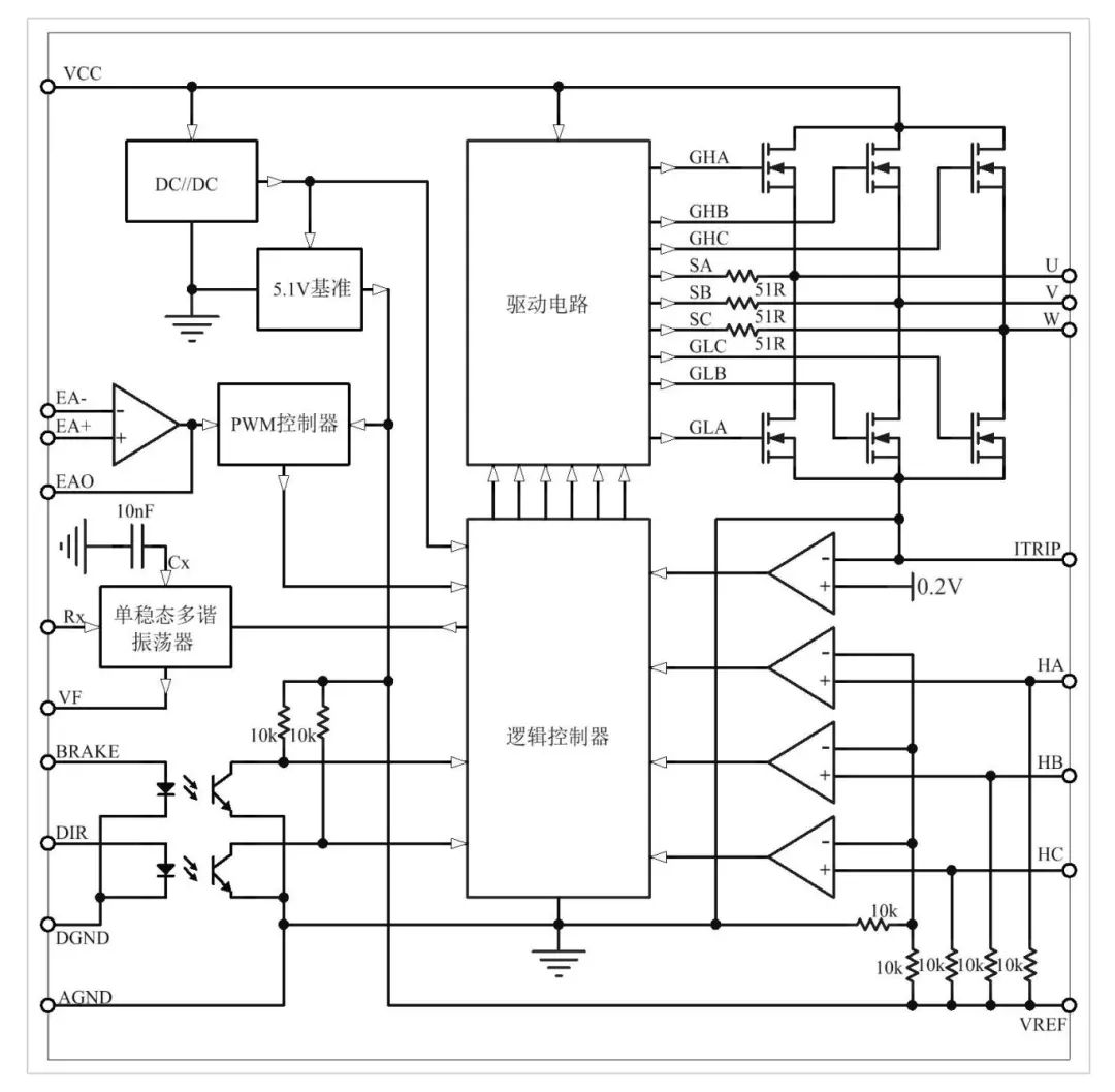

HJ4314是一款完全国产化三相电机驱动电路模块。内部由三相霍尔解码器、速度反馈环、单稳多谐振荡器、PWM控制器,电流门限比较器、高精度电压基准等部分组成。
原理是三相无刷电机霍尔信号固定脉宽后给PWM控制器中的误差放大器完成转速反馈,内置固定衰减周期的整流电路,电流门限比较器反转后会将输出的上桥臂关断,电流衰减一个固定的时间周期,根据三相无刷电机被控制可能的转速变化范围和扭距变化范围,外部调节PID参数,来完成在给定转速设置时稳定转速目标。
同时具有使能控制、方向控制、霍尔信号脉冲整形、电源接反保护、输入/输出浪涌保护的功能。封装采用DZS2826外壳(28*26*7mm)。HJ4314三相电机驱动电路模块适用于40V以下的伺服系统。

电原理图

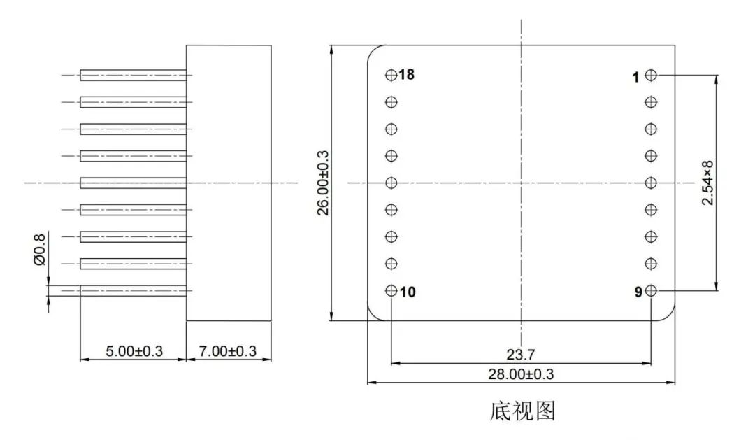

封装形式及引出端
3.1 外形尺寸
采用DZS2826塑料外壳,封装尺寸如下所示。
6cb028c0-fca8-11ee-a297-92fbcf53809c.jpg?imageView2/2/w/1000

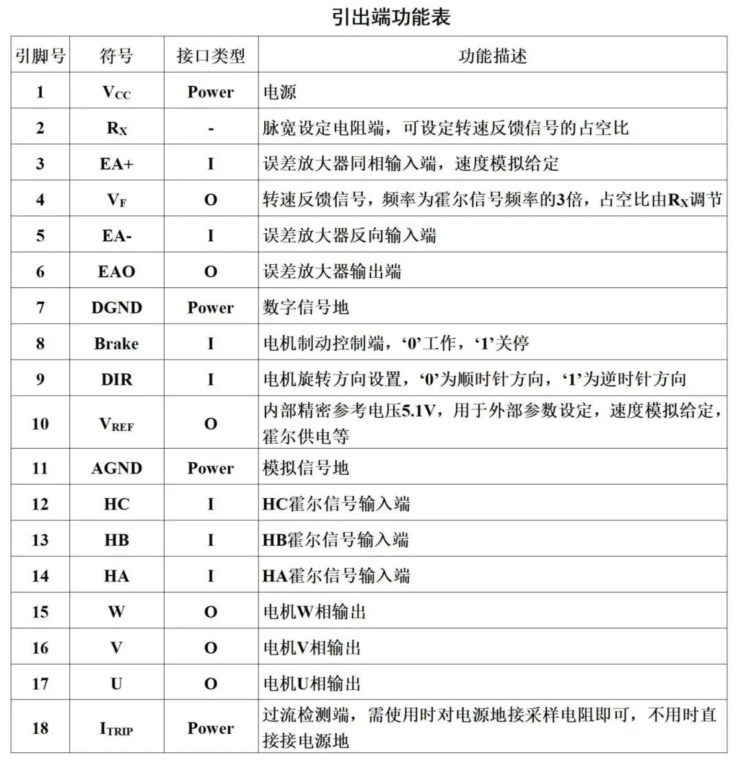

3.2 引出端功能
6ccc5b3a-fca8-11ee-a297-92fbcf53809c.jpg?imageView2/2/w/1000

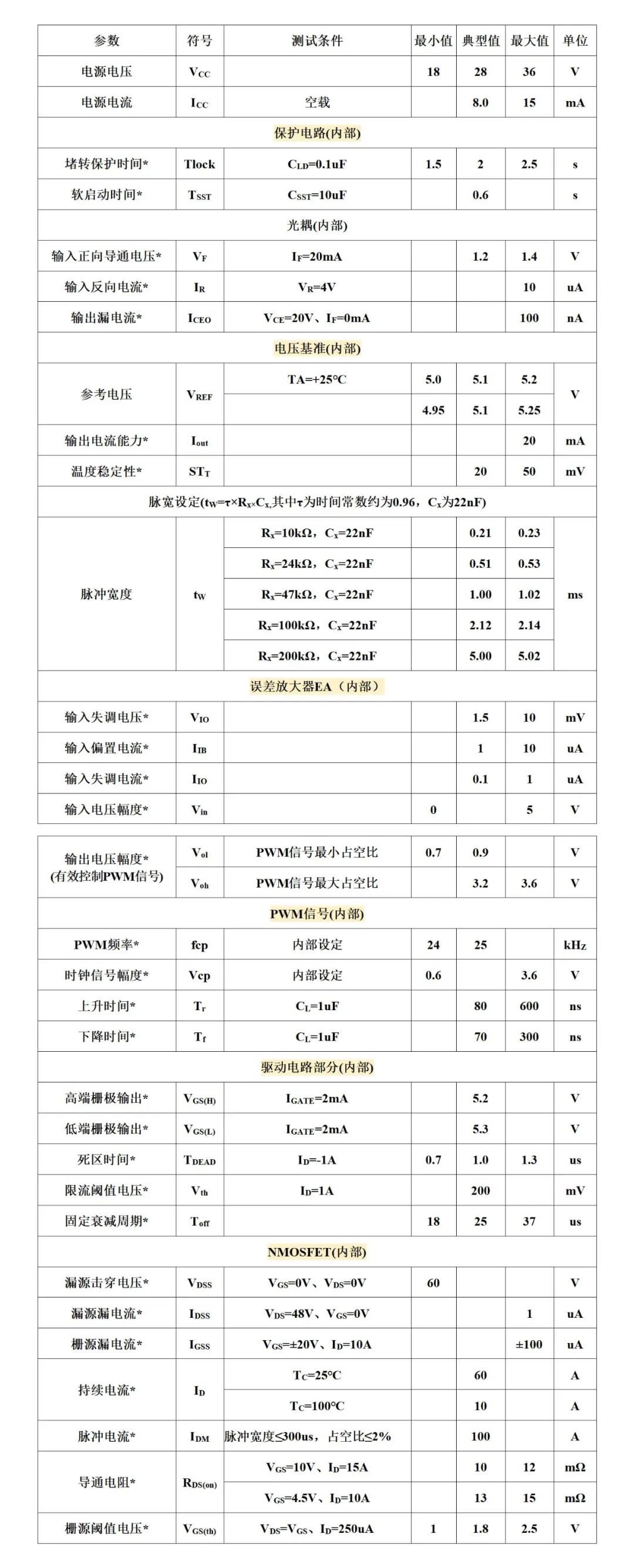

电特性
除非另有规定外,VCC=28V,-55℃≤TA≤+105℃。
6ce59442-fca8-11ee-a297-92fbcf53809c.jpg?imageView2/2/w/1000
注)*表示设计保证

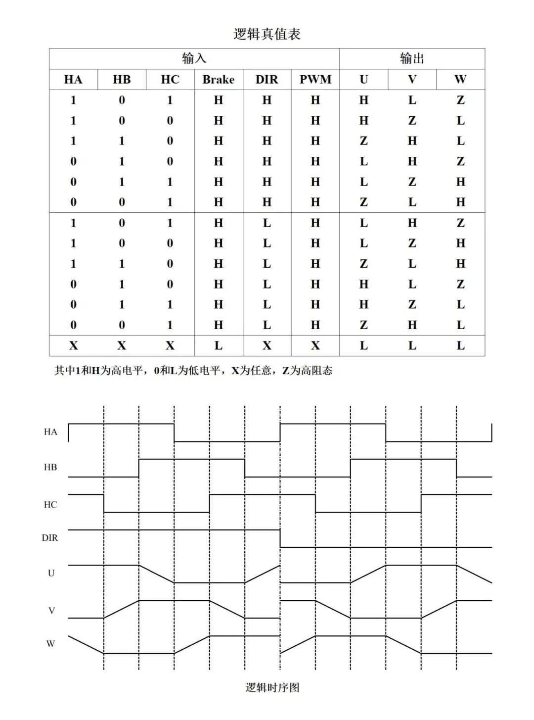

逻辑时序图及真值表
6dd001f8-fca8-11ee-a297-92fbcf53809c.jpg?imageView2/2/w/1000

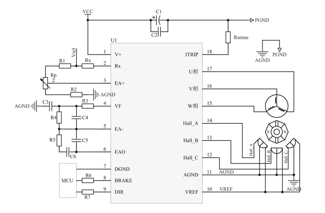

典型应用及注意事项
6df411f6-fca8-11ee-a297-92fbcf53809c.jpg?imageView2/2/w/1000
图4典型应用
7.1转速反馈信号脉冲宽度
如果期望最大电机速度为3000RPM,并且所使用的电机转子上的永磁体具有一对磁极,则电机每次机械旋转一周将会使每个霍尔效应传感器传递一个脉冲周期,三个传感器将产生三个独立的脉冲周期,同时转速反馈信号VF端将产生一个脉冲周期数为3的脉冲信号,每个脉冲分别对应传感器脉冲的上升沿和下降沿。电机每秒转速50转,转速反馈信号将每秒产生150脉冲或具有150赫兹的频率(转速反馈信号频率为霍尔信号频率的3倍)。因此,转速反馈信号脉冲周期为6.66毫秒,转速反馈信号脉冲宽度可设定为反馈信号脉冲周期的70%~80%,计算公式如下:
τ=0.96×Rx×Cx
注:0.96为单稳态震荡电路的时间常数。Rx为转速反馈信号脉宽设定电阻,Cx为转速反馈信号脉宽设定电容值为22nF。
系统应用时,在转速固定的情况下,Rx和Cx使用同样的参数匹配不同的三相电机驱动电路模块模块,所设定的脉冲宽度因双稳态多谐振荡器而存在细微的差异,因此需对Rx和Cx进行微调,使其设定的脉冲宽度为定值,可有效避免双稳态多谐振荡器带来误差。

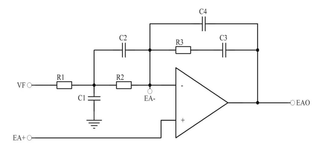

7.2 转速给定及PID补偿网络
6e022782-fca8-11ee-a297-92fbcf53809c.jpg?imageView2/2/w/1000
图5 转速给定及PID补偿网络
R1、C1的取值主要取决于转速反馈信号VF的最低频率,即三相无刷电机最低的转速;
R2、R3、C2、C3、C4共同构成PID补偿网络,通过调节PID补偿网络使电机在给定条件下,适应扭矩变化要求;可根据具体使用工况自行设计PID拓扑结构,以达到对三相无刷电机更好的控制效果。
EA+转速给定即可模拟给定也可以通过DSP的DAC直接给定。

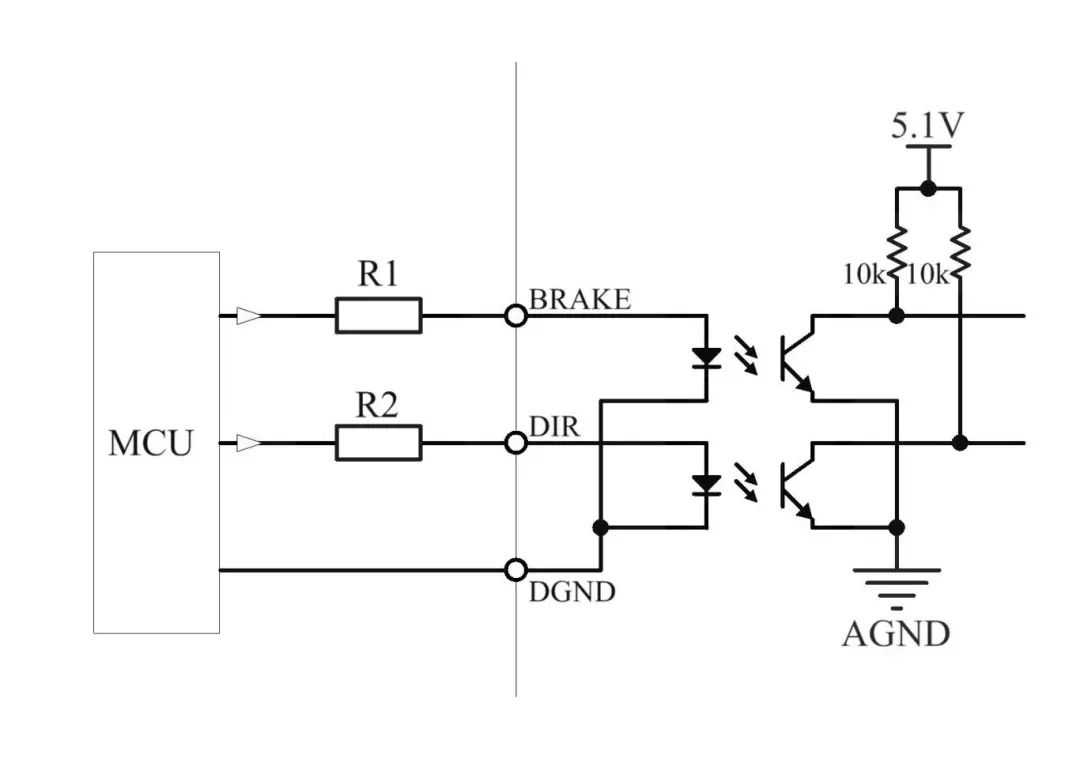

7.4 电平兼容设计
方向控制、刹车控制可利用模块内部的光耦进行隔离,利用上位机来控制方向和刹车,如下图所示:
6e3bbe98-fca8-11ee-a297-92fbcf53809c.jpg?imageView2/2/w/1000
图7 方向控制、刹车控制
其中,R1、R2的取值要求IR≥8mA.

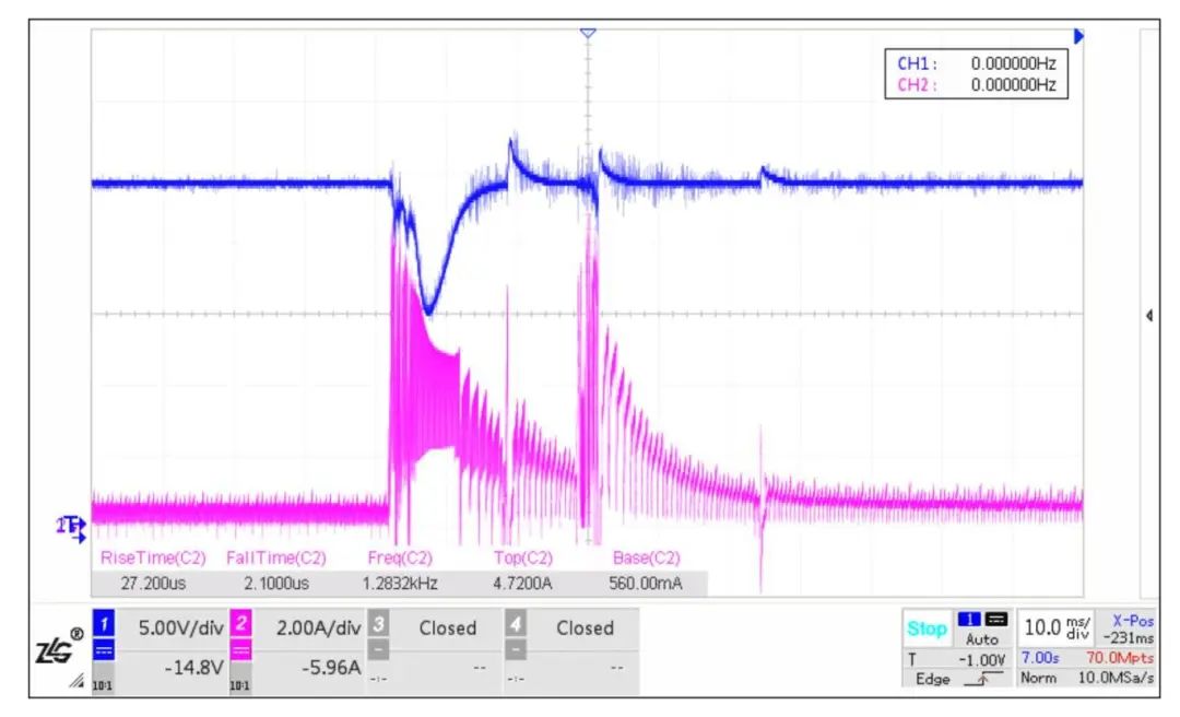

4) 带载启动波形
图8所示波形为24V供电,0.5A的负载下带载启动的电源电压和电流波形:
6e522e62-fca8-11ee-a297-92fbcf53809c.jpg?imageView2/2/w/1000
图8 带载启动波形
(蓝色为系统电源电压,紫色为系统电源电流)
系统内部自带软启动电路,由图8可知,从上电到建立大约需要13ms,在此期间,系统的过冲电流从最大开始逐周期进行递减,到最后趋于稳定值。
