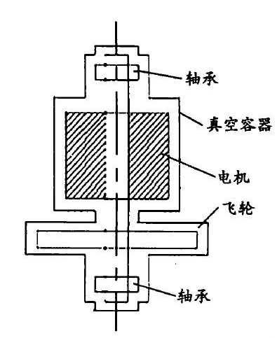

典型的飞轮储能系统由飞轮本体、轴承、电动/发电机、电力转换器和真空室5个主要组件构成。在实际应用中,飞轮储能系统的结构有很多种。图1是一种飞轮与电机合为一个整体的飞轮储能系统。

图1是一种飞轮与电机合为一个整体的飞轮储能系统。充电时,电动/发电机通过转换器接外电源作电动机运行,把飞轮转子快速加速到非常高的转速,于是电能转化为动能储存起来。放电时,电动/发电机作发电机运行,通过电子转换器向负载输出电能,转子转速下降,动能转化为电能。
