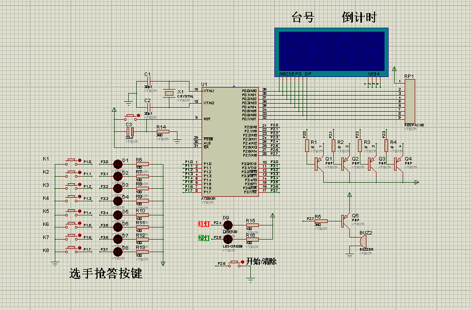

单片机程序如下:
八路抢答器系统
活动规则:
>>>初始状态:上电时,台号显示“00”,倒计时显示“00”,红灯和绿灯熄灭。
>>>当主持人按下“开始/清除”键时(选手才能抢答),蜂鸣器响一下,台号显示“00”,倒计时数码管显示“05”,
>>>这时开始准备倒计时5秒,当准备倒计时显示回到“00”时,然后显示倒计时30秒开始抢答。
>>>如果倒计时未回到“00”就抢答,这时红灯闪亮,倒计时数码管显示“--",这时禁止任何操作。
>>>这时只有主持人按下“开始/清除”键,才能恢复初始状态。
>>>5秒结束后,等待抢答,绿灯亮起,倒计时显示“30”后,即开始倒计时,而倒计时最后5S,蜂鸣器会发出滴滴鸣叫声,
>>>如果30秒内没人抢答,则此次抢答失败,重新回到初始状态。
>>>如果30秒内有人成功抢答,则显示选手的台号并亮起对应的灯,蜂鸣器响一下,倒计时显示“00”,绿灯熄灭。
>>>主持人按下“开始/清除”键后,系统回到初始状态且蜂鸣器响一下,然后重新按一下“开始/清除”键进入下一轮抢答。

sbit key_sc=P2^6;  //开始/清除键(start/clear---sc)
sbit key_1=P1^0;                //八位选手按键定义
sbit key_2=P1^1;
sbit key_3=P1^2;
sbit key_4=P1^3;
sbit key_5=P1^4;
sbit key_6=P1^5;
sbit key_7=P1^6;
sbit key_8=P1^7;
sbit led_1=P3^0;                //八位LED灯按键定义
sbit led_2=P3^1;
sbit led_3=P3^2;
sbit led_4=P3^3;
sbit led_5=P3^4;
sbit led_6=P3^5;
sbit led_7=P3^6;
sbit led_8=P3^7;
