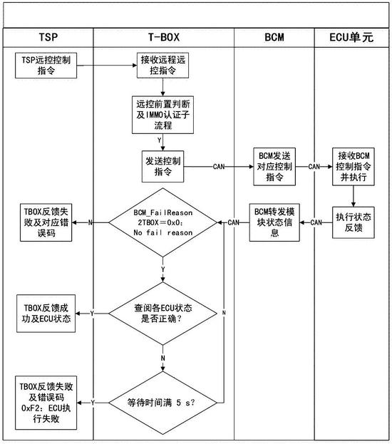

以T-Box远程控制这一经典的系统工程案例对T-Box的联网功能做进一步的阐释。   远程控制功能是由车辆使用者在智能终端APP上下发远程控制车辆的操作指令(如远程闭锁车门),该指令会经由用户端的4G网络传输至远程控制功能的云端数据平台(Telematics Service Provider,TSP);TSP接收该指令信号后,对车辆端联网状态进行判断,继而通过4G网络通道下发相应远程控制指令至车端T-Box;车端T-Box接收该指令后,完成车辆远程控制前置条件判断、整车通信网络唤醒[4]、与车身控制器的防盗鉴权认证后下发闭锁车门的CAN报文至CAN总线;车端CAN节点网关(Gateway,GW)收到报文后,将其转发至车身域的车身控制器(Body Control Module,BCM);BCM在收到该报文后,将执行车门闭锁的指令下发给执行器;执行器完成对应的动作后,将门锁状态反馈给BCM,BCM将动作执行结果通过GW反馈给T-Box,T-Box将该状态反馈给TSP,TSP将远程控制执行结果反馈给智能终端APP。同时,车端GW会对远程控制后的车端CAN通信网络进行网络管理,车辆回归休眠状态。至此,1次远程控制操作完成,远程控制涉及的车端交互流程如图2所示。

如图3所示,该远程控制流程多次涉及到车端、智能终端、云端的信息联动,将传统的封闭车端功能范畴扩展到云端和智能终端,并高度依赖无线网络环境。具体涉及到SIM卡资费套餐、接入基站网络覆盖、核心网调度、虚拟专线隧道建设、云端服务器负载能力、车-管-端3点间通道信息安全网关。  ca341cb4-4dee-11ed-a3b6-dac502259ad0.jpg?imageView2/2/w/550
图3 远程控制业务参与节点   由此可见,在智能网联汽车背景框架下,各网络节点的条件和能力是实现网联功能良好落地的极重要影响因素。

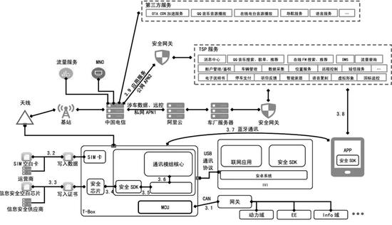

智能网联汽车主要联网设备为T-Box和IVI,结合T-Box和IVI的网络依赖功能,结合整车电子电器架构,基本上梳理出整车的联网链路如图5所示。
T-Box的联网功能本身涉及到了将整车的状态信号上传或者将云端的信号传输到整车,因此云-管-车协同才是整个联网功能的全貌,车内电子电器架构也有部分出现在了联网链路分析图中。
从图5中可以看出,T-Box的联网链路比较复杂,涉及到自身内部、车端以及运营商端、TSP端多个系统。因此,一旦发生了某联网功能异常,排查起来十分困难。本文尝试将链路图中的关键节点进行阐述,说明车端设备联网的原理,从而对于建立稳定的联网能力和排查异常问题有所帮助。整车联网链路包括众多节点,本章节按照图5标识序号,对其中关键节点进行说明。

3.1 T-Box与整车网络通信
通过此节点,T-Box可以将整车重要报文(国标以及地标或者企标需求的报文)以要求的频率和协议形式,传输到车厂TSP平台,而后车厂TSP平台将相关信号流转到国家新能源汽车监控平台、地方新能源汽车监控平台或企业数据仓库,因而对车辆进行管理或者大数据挖掘。同时,T-Box将来自后台的信息推送到整车(如:远程唤醒的命令、远程控制的命令)。部分车厂将整车OTA和远程诊断的主程序,集成于T-Box系统中,依赖于T-Box和整车网络以及后台的通信,实现OTA和远程诊断功能。
3.2 SIM卡制备
通常前装T-Box采用为SIM贴片卡。对于SIM贴片卡,是直接将卡嵌入到设备芯片上,而不是作为独立的可移除零部件加入设备中。以保证前装的机械、环境、电子和电磁要求。传统消费级SIM插拔卡和SIM贴片卡形式对比如图6所示。
近年来,运营商推出1种基于物联网卡业务的新应用—嵌入式SIM卡(Embedded-SIM,eSIM)。在研发阶段,模组不需要贴片提前灌装好profile文件的SIM贴片卡,而是内置虚拟卡号,后期将物联网卡号码通过远程空中烧号的方式写入eSIM卡,即可实现卡号的实时分配。虽然目前eSIM开始有所普及,但是仍不是主流的形式。
SIM作为网络连接的核心部件,内部存储着重要信息,包括:即集成电路卡识别码(Integrate circuit card identity,ICCID),也就是SIM卡号。ICCID为IC卡的唯一识别号码,共有20位字符组成,其编码格式为:XXXXXX 0MFSS YYGXX XXXX。前6位为运营商代码,其中,中国移动为:898600、898602、898604、898607,中国联通为:898601、898606、898609,中国电信为:898603、898611。国际移动用户识别号码(In⁃ternational Mobile Subscriber Identity,IMSl)是用户的唯一识别标识,也就是手机号码,它使用网络来识别用户归属于哪一个国家、哪一个电信经营部门、哪一个移动业务服务区。其余还包括用户密钥和保密算法,PIN码以及存储空间等。
一般主机厂会指定单独的制卡商和运营商。主机厂和运营商针对套餐、流量、APN、电话白名单等信息进行确认后,输出制卡要求到制卡商,由制卡商进行制备后,发送到T-Box供应商进行贴片生产。   SIM贴片卡的使用可向eSIM方向演进。通过连接网络载入卡数据包profile至内置芯片,eSIM比起传统SIM卡更便利、更低成本、更安全。
3.3 信息安全加密芯片的灌装
在通信网络安全的研究中,数据信息安全是非常关键的内容,科学方法保证数据信息安全,提高了通信网络的安全性,突出了互联网系统的安全保障作用。为了保证安全,针对车端与后台的相互通信,主机厂一般都会增加信息安全的要求,包括安全性较低的软件加密和安全性较高的硬件加密手段。V2X技术的发展也引发了许多安全和隐私问题,为了解决这些问题,大量面向V2X通信的认证协议被提出,其中也包括增加符合V2X通信特性的硬件安全方案。其中硬件加密手段,需要在T-Box本地端布置1颗专用硬件安全模块(Hardware Security Module,HSM)。
在主机厂确定整体的信息安全方案后,将原版的信息安全证书下发到信息安全加密芯片供应商对空白芯片进行灌装,然后出货到T-Box供应商进行贴片生产,供后续信息安全系统进行调用。
3.4 信息安全SDK对信息安全加密芯片的调用
信息安全软件开发包(Software Development Kit,SDK)对信息安全加密芯片的调用,主要包括以下接口:
(1)安全芯片功能接口的注册;
(2)枚举设备获取系统中芯片列表;
(3)与芯片进行连接/断开;
(4)获取芯片的信息(标签、厂商和支持算法);
(5)芯片锁定/解锁独占使用权;
(6)校验PIN;
(7)导入导出数字证书;
(8)生成随机数;
(9)生成RSA公私钥;
(10)RSA签名/验签[13];
(11)鉴权码运算。
3.5 T-Box应用开发对信息安全SDK的调用
有了信息安全加密芯片和信息安全SDK,则TBox信息安全开发有了硬件基础和软件基础。T-Box供应商进行信息安全应用开发时,根据信息安全方案商的系统要求结合T-Box具体业务场景,对信息安全SDK通过接口进行调用[12],主要的接口如下:
(1)获取信息安全SDK版本信息;
(2)判断安全芯片是否存在安全证书;
(3)安全证书申请;
(4)安全通道创建和关闭;
(5)日志打印;
(6)获取安全通道接口状态。

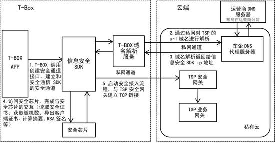

图7可以看出T-Box在登陆TSP平台的场景中,信息安全SDK起到的核心作用。
 cae06e1a-4dee-11ed-a3b6-dac502259ad0.jpg?imageView2/2/w/550
图7 T-BOX登陆TSP平台信息安全接入入网流程   由于在IVI系统中部分业务也需要与TSP进行加密通讯(如:车机端二维码的展示),IVI端的信息安全SDK对T-Box内的安全芯片的调用以及IVI安卓应用开发对信息安全SDK的调用,与T-Box近乎一致。
3.6 通讯模组的配置
为了保证T-Box可根据前期与运营商达成一致的方案方式进行联网,通知满足信息安全的要求,TBox应用开发中需要保证通讯模组的正确配置,主要包括如下内容:
(1)TSP平台域名; (2)单个或者多个APN信息; (3)数据上传的地址、端口; (4)E-Call呼入和呼出的号码; (5)B-Call呼出的号码。   汽车属于高安全性要求产品,但目前车联网接入的网络与手机、电脑等消费级产品接入的网络一致,无法保证网络实时的稳定性。为了保证车辆联网的稳定性,需要车辆在本地端做大量的冗余逻辑,针对网络异常的情况进行处理,包括重新拨号、重新开关飞行、甚至对T-Box进行模组重启的动作,以恢复自身网络连接。
3.7 近场蓝牙通讯
蓝牙钥匙功能即用户可使用手机替代智能钥匙的功能。此种场景下,手机APP与T-Box通过蓝牙进行通讯,用户在手机端进行APP登录后,通过蓝牙与T-Box发起鉴权。鉴权通过后,APP通过蓝牙发出命令,T-Box通过蓝牙进行状态反馈。在蓝牙断开超时后,整车重新进入休眠状态。
3.8 车辆远程控制与状态查询
由于T-Box已经按照企标的数据上传要求,将需求的整车报文传输到后台,用户通过手机APP认证登录后,通过状态查询即可以看到车辆最新上传的相关状态。同时,用户登录APP后与T-Box通过4G建立安全通道,建立成功后通过振铃或者短信将远程控制开始的请求发送到T-Box。T-Box对整车网络进行唤醒,并对远程控制前提条件进行判断。如判断可行,T-Box将远程控制指令下发整车网络,并将执行状态返回。
3.9 公私网通路
根据具体的车联网业务,云端资源被部署在公司自有的云端平台或者第3方云端平台。像天气、导航和音频等资源均部署在墨迹天气、高德地图和qq音乐等第3方的云平台中,因此T-Box与此部分资源的连接通路为公网。与企业后台通讯的业务中,根据重要程度,可以选择通过公网进行通讯或者私网进行通讯。无论通过私网还是公网与企业后台通讯,出于信息安全的考虑,都必须通过安全网关的认证。一般来说,公网通路取名APN2,私网通路取名APN1。
结合图3可以看出,整车联网的过程中涉及到很多系统的相互协作,仅列举其中几个关键点进行阐述,未展开节点并非不重要,任何1个节点出错都会导致整个系统的失效。
