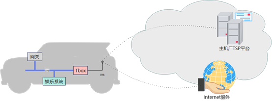

Tbox和各子系统的通讯如下图所示,子系统间的通讯通常有从车端至云端,从TSP端至车端,周期性和触发型等几个部分。在这些通讯过程中,除了云端的TSP平台,车端还会跟Internet上的各种网络服务有通讯,主要是给娱乐主机提供各种定制化的服务,但是这些服务不会主动从云端向车端发起。
ceb2912e-aaca-11ed-bfe3-dac502259ad0.png?imageView2/2/w/1000
图 1
从车端上报至TSP端的通讯,周期性上报数据通常包括:大数据新能源国标或地标上报等。触发型上报数据通常包括:各种报警信息、娱乐系统互联网服务。
从TSP端至车端的通讯,一般只包含触发型数据,不会从TSP端向车端主动发起周期性的通讯请求,通常包括:车况的查询与上报、远程控制车辆等。
