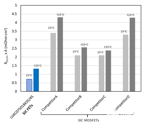

单位面积超低导通电阻的原因是SiC FET中采用了高密度沟槽SiC JFET结构。它与低压硅MOSFET共同封装。SiC JFET 的面积减小意味着对于给定的芯片尺寸,导通电阻将非常低(图 1)。相反,可以使用具有较低电容的较小FET,同时保持在可接受的导通电阻。
poYBAGP0HKGAfmDlAACHkwz5TKk891.png?imageView2/2/w/1000
图 1:额定电压为 750V 的 UnitedSiC 第 4 代 SiC FET 与竞争对手的 650V 额定 FET 之间的单位面积导通电阻比较
