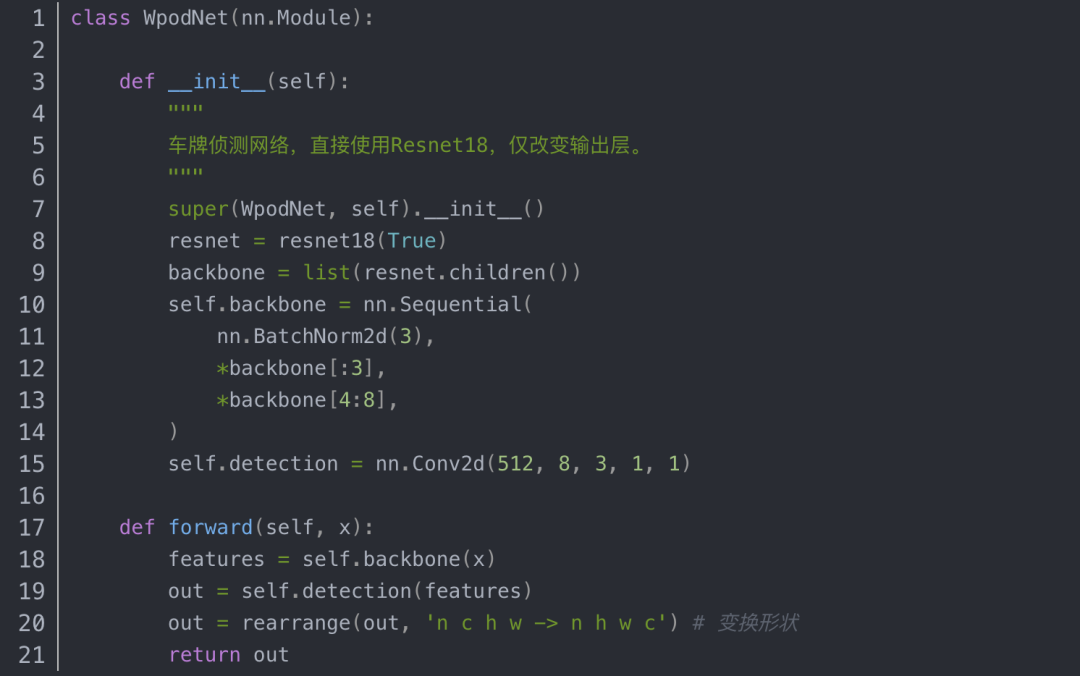

1、车牌的侦测网络模型:
网络代码定义如下:
781045f2-af1e-11ed-bfe3-dac502259ad0.png?imageView2/2/w/1000
该网络,相当于直接对图片划分cell,即在16X16的格子中,侦测车牌,输出的为该车牌边框的反射变换矩阵。

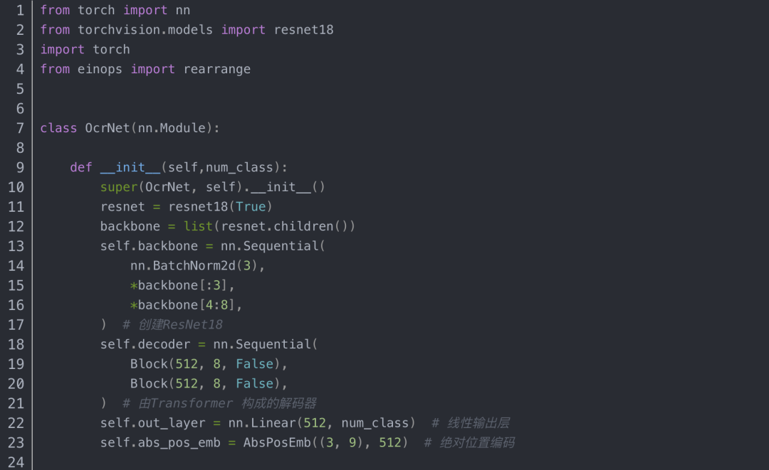

车牌号序列识别的主干网络:采用的是ResNet18+transformer,其中有ResNet18完成对图片的编码工作,再由transformer解码为对应的字符。

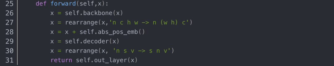

网络代码定义如下:
782ddfea-af1e-11ed-bfe3-dac502259ad0.png?imageView2/2/w/1000
7854ce7a-af1e-11ed-bfe3-dac502259ad0.png?imageView2/2/w/1000

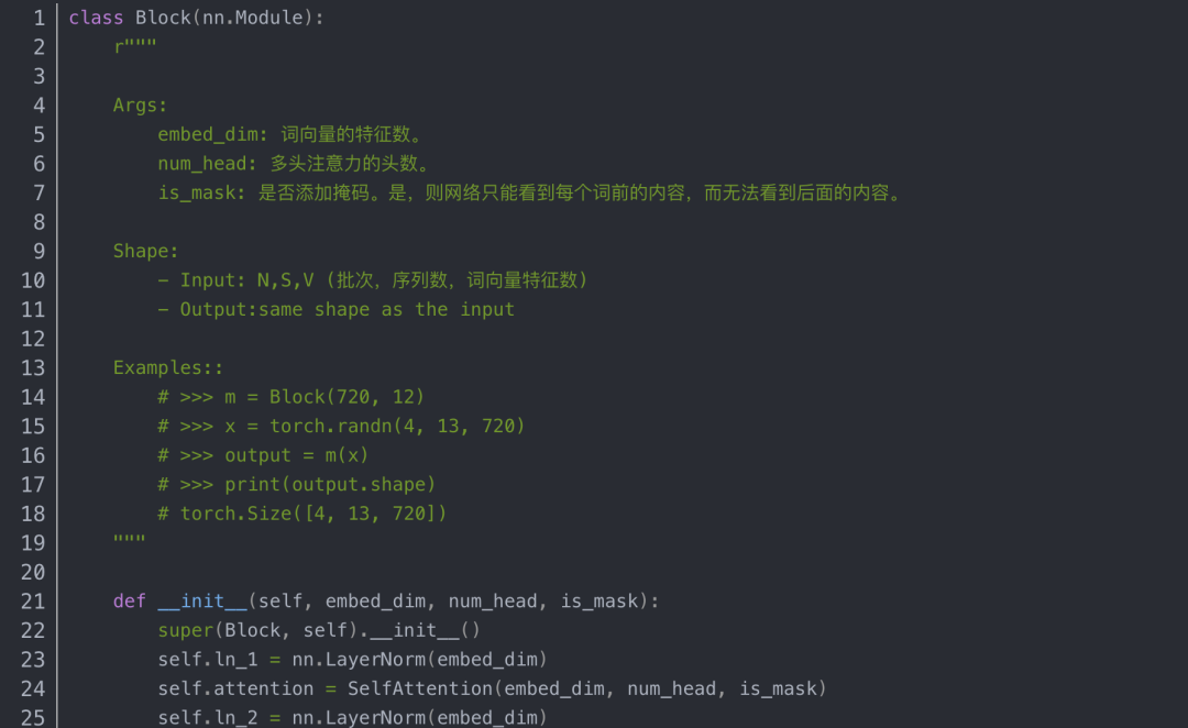

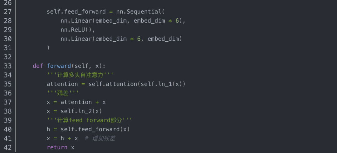

其中的Block类的代码如下:
786ac266-af1e-11ed-bfe3-dac502259ad0.png?imageView2/2/w/1000
7893d124-af1e-11ed-bfe3-dac502259ad0.png?imageView2/2/w/1000

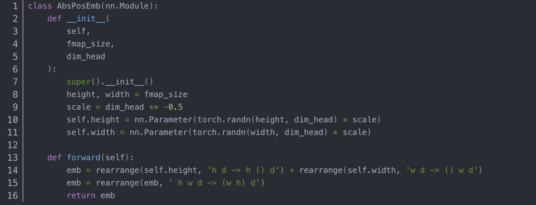

位置编码的代码如下:
78cc112e-af1e-11ed-bfe3-dac502259ad0.png?imageView2/2/w/1000

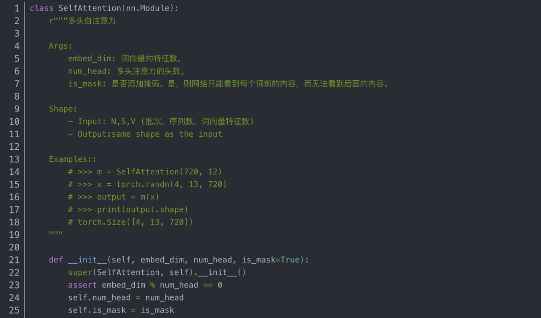

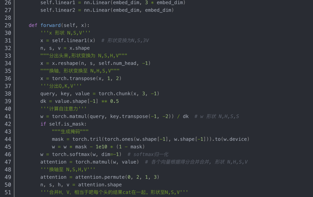

Block类使用的自注意力代码如下:
78e5f63e-af1e-11ed-bfe3-dac502259ad0.png?imageView2/2/w/1000
78f9f576-af1e-11ed-bfe3-dac502259ad0.png?imageView2/2/w/1000
7918c726-af1e-11ed-bfe3-dac502259ad0.png?imageView2/2/w/1000

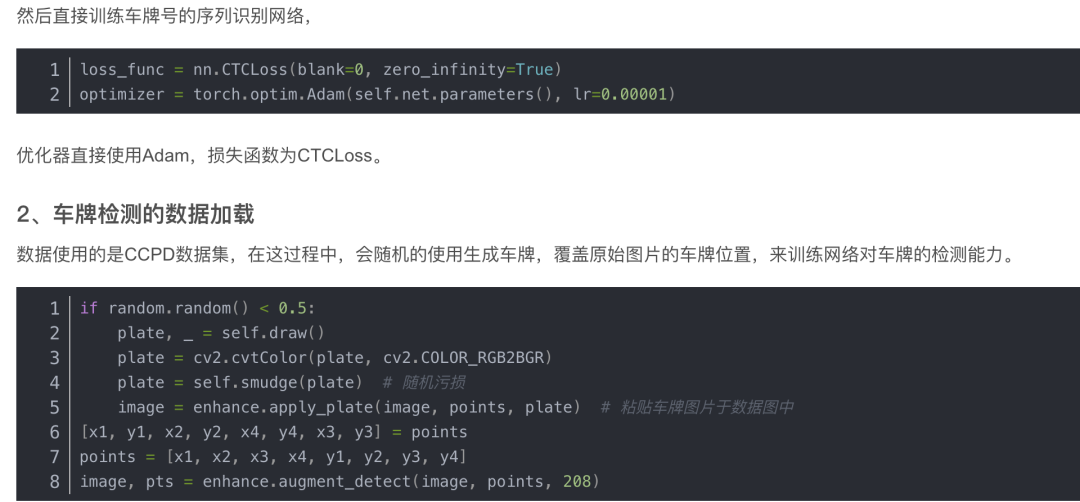

再通过数据增强,
主要包括:
79673244-af1e-11ed-bfe3-dac502259ad0.png?imageView2/2/w/1000
79ae26cc-af1e-11ed-bfe3-dac502259ad0.png?imageView2/2/w/1000
79cb2484-af1e-11ed-bfe3-dac502259ad0.png?imageView2/2/w/1000

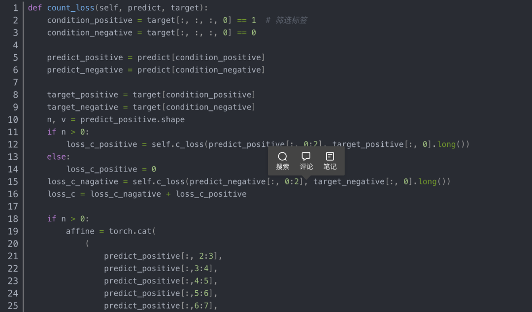

其中,侦测网络的损失计算,如下:
79fdc7ea-af1e-11ed-bfe3-dac502259ad0.png?imageView2/2/w/1000
7a19e45c-af1e-11ed-bfe3-dac502259ad0.png?imageView2/2/w/1000
侦测网络输出的反射变换矩阵,但对车牌位置的标签给的是四个角点的位置,所以需要响应转换后,做损失。其中,该cell是否有目标,使用CrossEntropyLoss,而对车牌位置损失,采用的则是L1Loss。

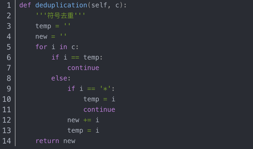

2、序列检测网络的推理
对网络输出的序列,进行去重操作即可,如间隔标识符为“*”时:
7a53f91c-af1e-11ed-bfe3-dac502259ad0.png?imageView2/2/w/1000
