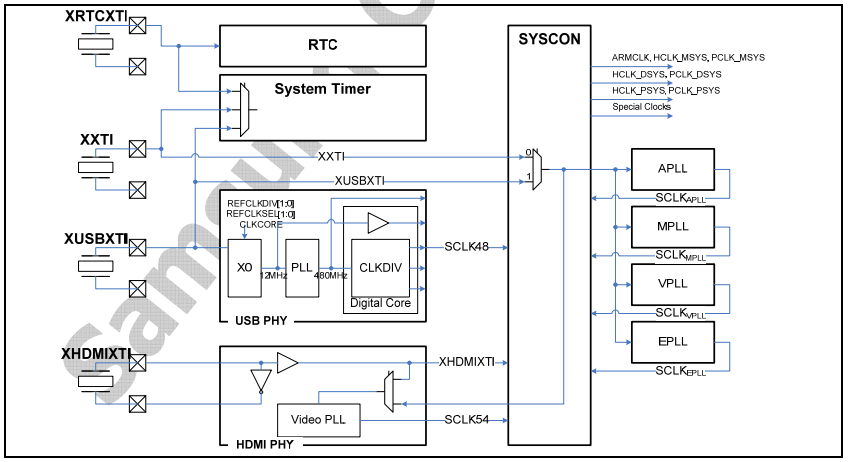

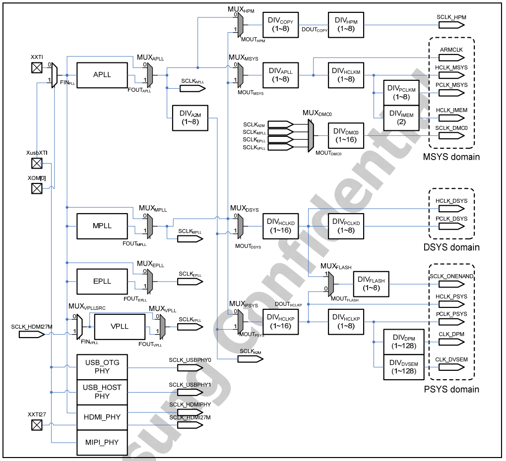

1、S5PV210的时钟获得:外部晶振+内部时钟发生器+内部PLL产生高频时钟+内部分频器分频
S5PV210外部有4个W晶振接口,可以根据需要来决定在哪里接晶振。接了晶振之后上电相应的模块就能产生振荡,产生原始时钟。原始时钟经过一系列的筛选开关进入相应的PLL电路生成倍频后的高频时钟。高频时钟再经过分频到达芯片内部各模块上。(有些模块,譬如串口内部还有进一步的分频器进行再次分频使用)

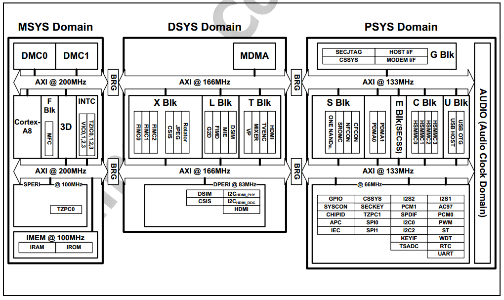

2、时钟域:MSYS、DSYS、PSYS
MSYS(main system):CPU(Cortex-A8内核)、DRAM控制器(DMC0和DMC1)、SRAM(IRAM&IROM)、INTC、SPERI(configuration inerface)······
 ARMCLK: 给cpu内核工作的时钟,也就是所谓的主频。
 HCLK_MSYS: MSYS域的高频时钟,给DMC0和DMC1使用
 PCLK_MSYS: MSYS域的低频时钟
 HCLK_IMEM:给iROM和iRAM(合称iMEM)使用
DSYS(display system): 都是和视频显示、编解码等有关的模块(FIMC、FIMD、JPEG)
 HCLK_DSYS:DSYS域的高频时钟
 PCLK_DSYS:DSYS域的低频时钟
PSYS(peripheral system): 和内部的各种外设时钟有关,譬如串口、SD接口、I2C、AC97、USB等
 HCLK_PSYS:PSYS域的高频时钟
 PCLK_PSYS:PSYS域的低频时钟
3、关于PLL(包括APLL  MPLL  EPLL  VPLL)
APLL:Cortex-A8内核 MSYS域
MPLL&EPLL:DSYS PSYS
VPLL:Video视频相关模块

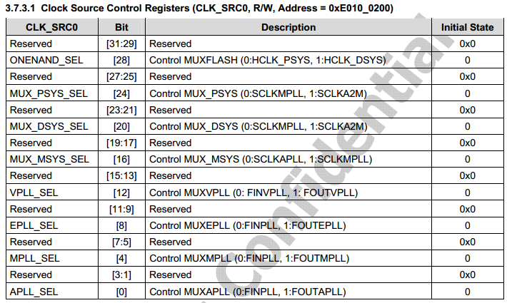

4、时钟设置的关键寄存器

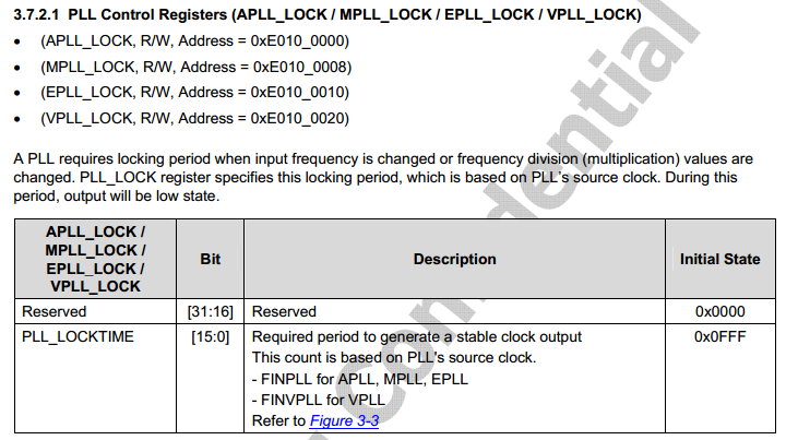

xPLL_LOCK  控制PLL锁定周期
xPLL_CON  打开/关闭PLL电路,设置PLL的倍频参数,查看PLL锁定状态
CLK_SRCn(n:0~6)  设置时钟来源,对应时钟框图中的MUX开关
CLK_SRC_MASK  决定MUX开关n选1后是否能继续通过

5、代码设置时钟逻辑步骤:
(1)先选择不使用PLL。让外部24MHz原始时钟直接过去,绕过APLL那条路
1 ldr    r0, =ELFIN_CLOCK_POWER_BASE
2 //设置各种时钟开关,暂时不使用PLL
3 ldr    r1, =0x0
4 //CLK_SRC bit[0]就是APLL_SEL,(APLL_SEL:control MUXAPLL(0:FINPLL,1:FOUTAPLL))
5 str    r1, [r0, #CLK_SRC0_OFFSET]
(2)设置锁定时间。默认值为0x0FFF,保险起见我们设置为0xFFFF
//设置锁定时间,使用默认值即可
// 设置PLL后,时钟从Fin提升到目标频率时,需要一定的时间,即锁定时间
ldr    r1,    =0x0000FFFF
str    r1,    [r0, #APLL_LOCK_OFFSET]
str r1, [r0, #MPLL_LOCK_OFFSET]

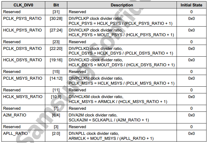

(3)设置分频系统,由PLL出来的最高时钟如何分频得到各个分时钟
1 //设置分频
2 // 清bit[0~31]
3 ldr r1, [r0, #CLK_DIV0_OFFSET]
4 ldr    r2, =CLK_DIV0_MASK
5 bic    r1, r1, r2
6 ldr    r2, =0x14131440
7 orr    r1, r1, r2
8 str    r1, [r0, #CLK_DIV0_OFFSET]
0x14131440的含义:
 PCLK_PSYS = HCLK_PSYS / 2
 HCLK_PSYS = MOUT_PSYS / 5
 PCLK_DSYS = HCLK_DSYS / 2
 HCLK_DSYS = MOUT_DSYS / 4
 HCLK_MSYS = ARMCLK / 5
 ARMCLK = MOUT_MSYS / 1

(5)打开PLL。前面4步已经设置好了所有的开关和分频系数,该步骤打开PLL后PLL开始工作,锁定频率后输出,然后经过分频得到各个频率。
1 //设置各种时钟开关,使用PLL
2 ldr    r1, [r0, #CLK_SRC0_OFFSET]
3 ldr    r2, =0x10001111
4 orr    r1, r1, r2
