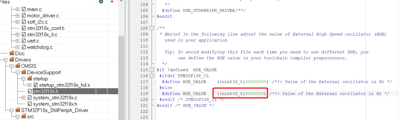

1、找到文件 stm32f10x.h ,找到如下代码段:
 将8000000改为12000000即可

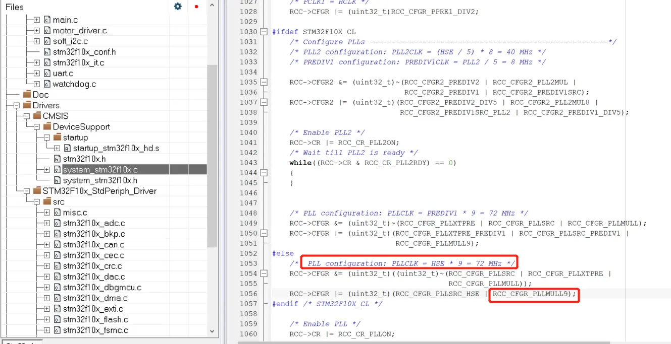

2、找到文件system_stm32f10x.c ,找到函数SetSysClockTo72,如下代码段:
将RCC_CFGR_PLLMULL9改为RCC_CFGR_PLLMULL6,因为12*6=72M
总结:
修改以上两个地方后,重新编译烧录,时钟就正常了
