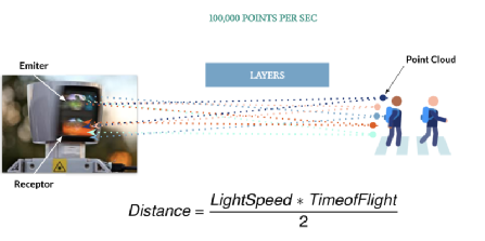

激光雷达(LiDAR)是当前正在改变世界的传感器,它广泛应用于自动驾驶汽车、无人机、自主机器人、卫星、火箭等。激光通过测定传感器发射器与目标物体之间的传播距离(Time of Flight,TOF)(如图2所示),分析目标物体表面的反射能量大小、反射波谱的幅度、频率和相位等信息,输出点云,从而呈现出目标物精确的三维结构信息。
d175c728-e3be-11ed-ab56-dac502259ad0.png?imageView2/2/w/1000
图2激光雷达测距及点云

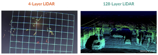

激光雷达是由激光发射单元和激光接收单元组成,发射单元的工作方式是向外发射激光束层,层数越多,精度也越高(如图3所示),不过这也意味着传感器尺寸越大。发射单元将激光发射出去后,当激光遇到障碍物会反射,从而被接收器接收,接收器根据每束激光发射和返回的时间,创建一组点云,高质量的激光雷达,每秒最多可以发出200多束激光。
d18897c2-e3be-11ed-ab56-dac502259ad0.png?imageView2/2/w/1000
图3 不同激光束形成的激光点云

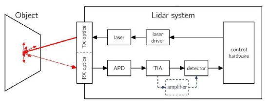

一、激光雷达的结构
激光雷达的关键部件按照信号处理的信号链包括控制硬件DSP(数字信号处理器)、激光驱动、激光发射发光二极管、发射光学镜头、接收光学镜头、APD(雪崩光学二极管)、TIA(可变跨导放大器)和探测器,如图4所示。其中除了发射和接收光学镜头外,都是电子部件。随着半导体技术的快速演进,性能逐步提升的同时成本迅速降低。但是光学组件和旋转机械则占具了激光雷达的大部分成本。
d19e7d08-e3be-11ed-ab56-dac502259ad0.png?imageView2/2/w/1000
图4 激光雷达的关键部件

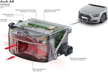

MEMS
MEMS激光雷达利用微电子机械系统的技术驱动旋镜,反射激光束指向不同方向。
固态激光雷达的优点包括了:数据采集速度快,分辨率高,对于温度和振动的适应性强;通过波束控制,探测点(点云)可以任意分布,例如在高速公路主要扫描前方远处,对于侧面稀疏扫描但并不完全忽略,在十字路口加强侧面扫描。而只能匀速旋转的机械式激光雷达是无法执行这种精细操作的。
典型应用有法雷奥SCALA激光雷达。目前应用在奥迪A8(第一款L3级的自动驾驶车辆)。安装在前保险杠位置,使用MEMS技术得到145°的扫描角度,80m的探测距离。
d1b31af6-e3be-11ed-ab56-dac502259ad0.png?imageView2/2/w/1000
图5 奥迪A8的激光雷达

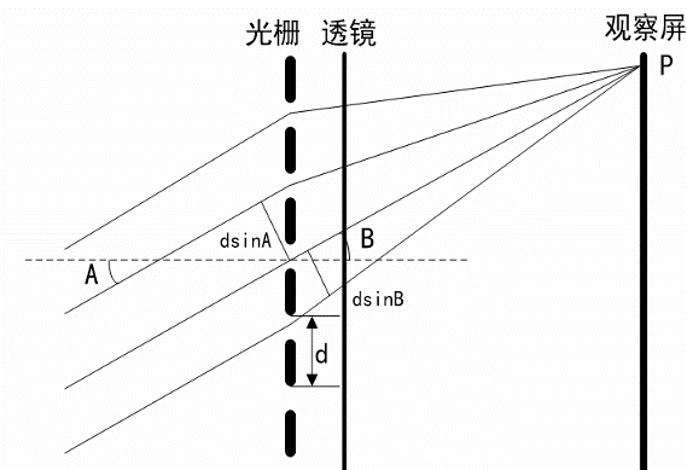

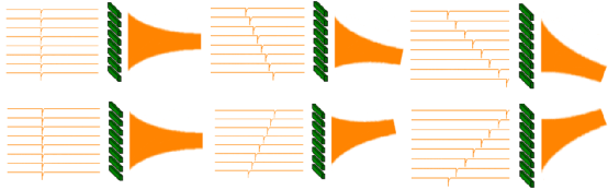

相控阵(OPA)
相控阵雷达原理:主要利用光的干涉原理。可以通过改变不同缝中入射光线的相位差即可改变光栅衍射后中央明纹(主瓣)的位置,如下图所示。
d1d26da2-e3be-11ed-ab56-dac502259ad0.png?imageView2/2/w/1000
d1ea45b2-e3be-11ed-ab56-dac502259ad0.png?imageView2/2/w/1000
图6 相控阵雷达的原理
