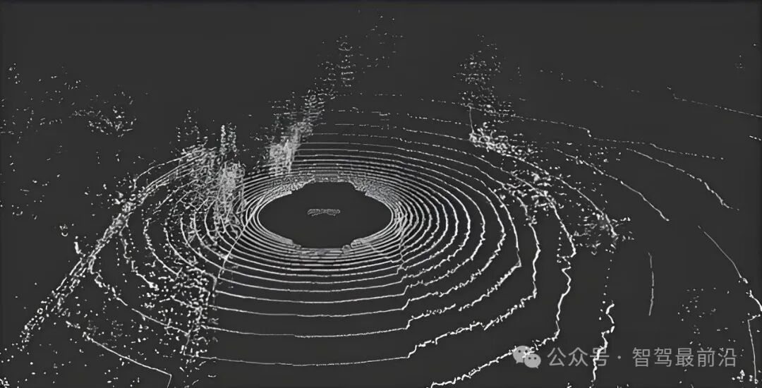

激光雷达作为自动驾驶系统中的核心感知传感器,通过发射激光脉冲并接收反射信号,能够实时构建出周围环境的高精度三维轮廓。激光雷达在获取环境信息的过程中,并不像高快门相机拍摄瞬间照片那样简单。像是旋转式激光雷达,每一帧完整点云的生成都需要经历一个持续的扫描周期,这一周期通常在一百毫秒左右。
在这漫长的一百毫秒内,自动驾驶汽车并不是静止不动的,它会处于持续的位移与旋转之中。这意味着,当激光雷达扫描这一圈的起始点时,车辆处于一个姿态,而当它旋转扫描到结束点时,车辆已经行驶到了另一个位置并可能发生了角度偏移。如果感知系统直接将这些在不同位姿下采集到的点绘制在同一坐标系中,就会导致严重的几何形变,这种现象在行业内被称为激光雷达的自运动畸变。
如果不经过去畸变处理,车辆所感知的世界将变得扭曲且不真实,原本笔直的道路边线会呈现弧形,竖直的路灯柱会发生倾斜,而停在路边的车辆则可能被拉伸成诡异的长条,这不仅极大干扰了后续的障碍物检测与分类,更将直接威胁到自动驾驶路径规划的安全性与准确性。
