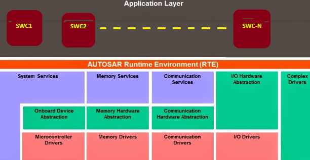

01.Autosar的现状
Autosar 曾经被德国汽车制造商广泛使用,也被美国和日本的其他汽车制造商使用.
44b9f052-e3be-11ed-ab56-dac502259ad0.png?imageView2/2/w/1000
但是随着新的电子电器 架构和SOA架构,多SOC和MCU混合的控制器出现,传统的德国汽车制造商也有点远离 Autosar。“Vehicle-OS”和“Sw defined vehicle”是新的流行语,而 Autosar 集团未能跟上步伐,迫使汽车制造商各自走自己的路。Autosar 仍然是中小型 ECU 中使用的工具,但是曾经分布在整个汽车中小型/中型 ECU 中的功能越来越集中在一组中央、强大的 ECU 中,这些 ECU 目前运行某种经典的 Autosar /Linux混合的软件系统。
现在的域控(尤其是新平台)围绕混合多 MCU 和多 CPU 甚至多 SoC 平台构建的任何现代系统,可以很容易地在同一块板上找到包含与 TI msp430 和 RH850 捆绑在一起的 Renesas H3 SoC 的控制板。虽然 H3 SoC 将在不同的内核上执行 QNX 和 Classic Autosar,但TI msp430 和 RH850两个也可以在 FreeRTOS (RH) 和 SYS/BIOS(msp) 上执行。
